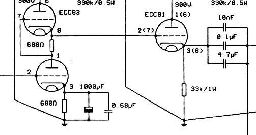

Sokat kísérleteztem hangváltókkal , mert valahogy sosem akart rendesen szólni . Saját káromon tanultam meg a hogy a kondenzátorok párhuzamos kapcsolása nagyságrendekkel javítja a kapott hangot . Ugyan az a kapacitás egy db kondenzátorral hallgathatatlan /C219 /, több kisebb értékből összerakva hallgatható . Valamilyen járulékos paraméter nagyon + irányba változik ilyenkor. A GU projektbe is így tervezem ,csak ott 3db 220 nanós Orosz olajpapírral . |
