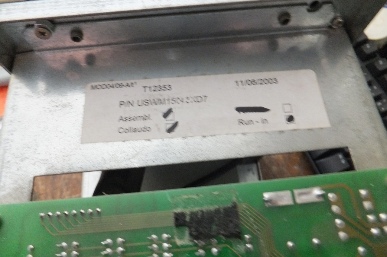

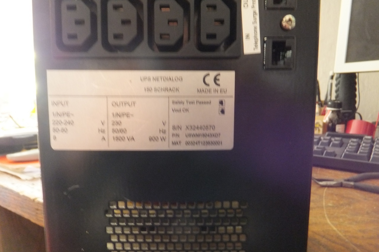

Viszont van egy szünetmentes tápom, ami 36 V. működik és állítólag szinuszos de erre sem találtam megnyugtató utalást!! Majd kipróbálom ezt ha vége a fűtési szezonnak ! Teszek fel képeket ,hogy erről mi a vélemény !
Nem kell megvárnod a fűtési szezon végét. Tegyél rá egy kis teljesítményű villanymotort, ha nincs rendellenes hangja, szépet fut, nem melegszik, akkor jó lesz. Habár egy több napos áramszünetet akkumulátorral átvészelni nem egyszerű feladat. Nagy kapacitású, megbízható, jó akksikat kell folyamatosan üzemben tartani. Hosszú távon nem biztos, hogy olcsóbb mint egy jó áramfejlesztő.

Mivel ez is kinai ------lehet akármilyen (bár akimenő trafó után lehet szinuszositani ) Csak műszer ,gyakorlat kérdése. Azt átszámoltad már hány Ah akksi kellne ? Mert a 3000W azért feltételezi 36V nál a 83A áramot. Ha ezt 1 napig igy terhelnéd a 2tonna targonca akku kicsi lenne ! Idézet: „Ha igen, akkor miért nem...?” Erre megkaptam a választ, de elég bizonytalant. Van ekkora, nincs? Alkalmas, vagy nem? Nekem jó lehet bármilyen más megoldás, generátor... Nem számít a hatásfok és a milyen motor/generátor. A miért itt nem kérdés, a megoldásban szeretnék tanácsot. (Eleve 50%-os hatásfokkal is elvagyok. Laboratóriumi ![]() A hozzászólás módosítva: Dec 29, 2019
