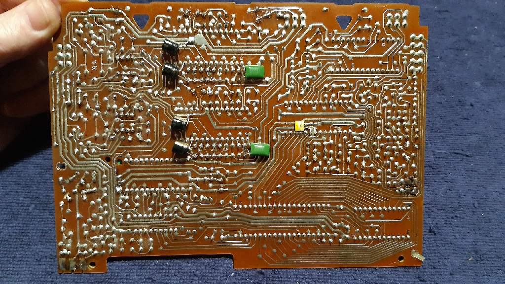

A CD100-ban mindkét 14Bites átalakítónak külön tápja van? Mert akkor lenne duálmono szerintem. Vagy nem?
OFF!
A modifikációk során természetesen tettem lépéseket a tápegységek/földelések különválasztására, de a leglényegesebb az, hogy NEM egy tokban van a két DAC ![]() ON! Idézet: „Mert a potméter, meg az átkötő vezetéked nem ugyanakkora ellenállású, tehát az ugyanazon bemenőjelet más osztással viszed tovább.” 100 kOhm nagyságrendnél szerintem a a vezeték ellenállása elhanyagolható. Idézet: „Aki meg azt állítja, hogy a Fletcher görbék hülyeség, azzal nincs mit vitatkozni, az maradjon meg a hitében. Egyébként a létét meglehetősen sok, és alapos (Nobel díjas) kutatás támasztja alá, mert igen nagy a befolyása a hírközlésben az érthetőségre.” Teljesen igaz. De: Saját tapasztalatom szerint normál szobai hangerőnél nincs szükség semmiféle hangszín szabályozásra, kis hangerőnél egy pár dB állítható mély többlet jól jöhet. Audio rendszerről beszélgetünk. A hozzászólás módosítva: Jan 3, 2020
