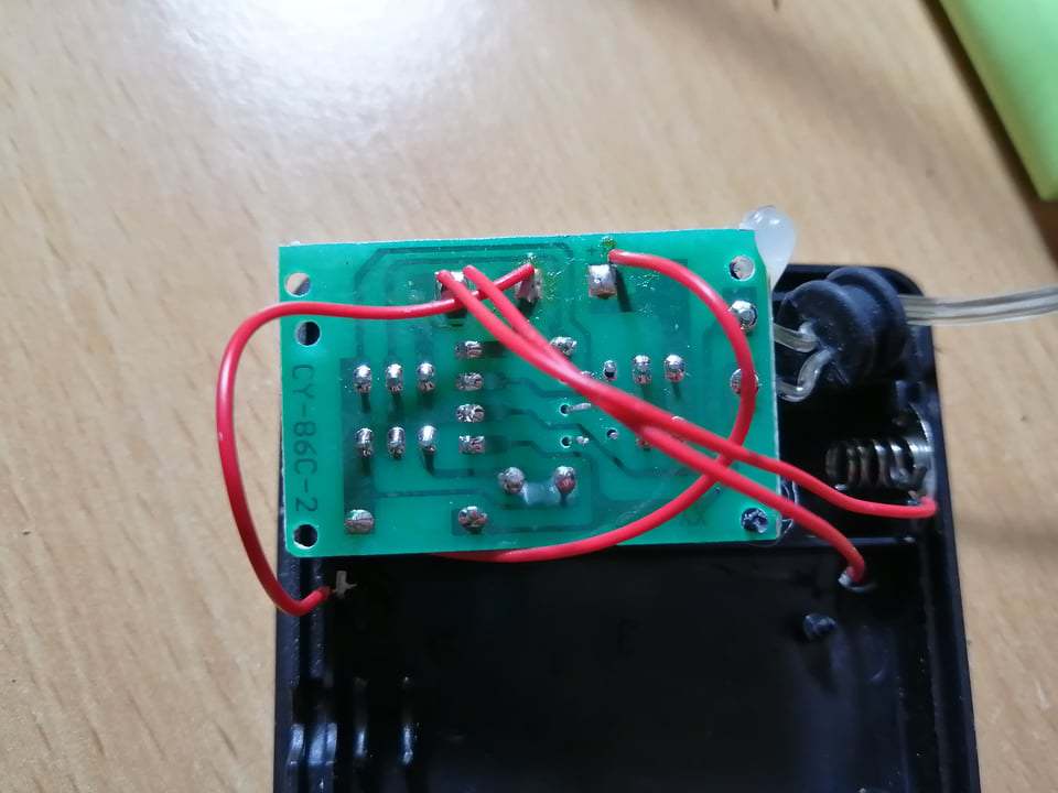

(#) lallr79 hozzászólása Dec 16, 2019 /
Üdvözlet!
Szeretek barkácsolni, de nincs elektronikai végzettségem, meg sok tapasztalatom sem, ezért kérem, ha valaki tud, segítsen már az alábbiakban.
Adva van egy leszúrható kerti szolár lámpa, amiben egy kb. 4x4 cm felületű napelem tölt egy 100 mAh 1.2 V-os AAA akkumulátort, és van benne egy elektronika, ami többek között
sötétedéskor rákapcsolja az 1 db LED-et az akkumulátorra, ami pár órán keresztül világít is, majd nappal újra töltés. Továbbá adva van egy leszerelt fali kültéri lámpa,
ami esztétikailag szép, de már nem használom, mert egy LED-es reflektort üzemeltem be helyette. Na mármost, a fali lámpába szeretném beépíteni a szolár lámpát úgy, hogy a szolár lámpát szétszedem,
a napelem részt a tetejére építem a többi meg nyilván bőven elfér a lámpatest belsejében. Nincs is ezzel gond, csak annyi, hogy a műanyag lámpabúrán keresztül annak az egy
LED-nek a fénye alig látható, szóval több LED-et kellene csatlakoztatni, hogy legalább valami pislákoló hangulatfény legyen. Eddig a történet, itt jönnek a kérdések.
Hogyan lehetne ezt megoldani okosan?
Fel tudnék használni mondjuk négy szolárlámpát (4 napelem blokk, 4 akksi, 4 LED), de akkor ezeket valahogy egybe kellene építeni. Talán az is célszerű lenne, hogy ne 4 db
100 mAh-s akksit töltsenek, hanem mondjuk 1 db 400 mAh-s akksit (bár ilyenem nincs, csak 700-as, de talán azzal nem lenne gond, hogy nagyobb). Valamint készítenék egy kis panelt,
amibe beleraknék 4-5 db LED-et, annak a fénye már talán elég lenne. A kérdés, hogy mit, hogy kell összekötni (soros, párhuzamos). Még az merült fel bennem, hogy vajon a
vezérlő egység és a rajta levő szabályzó IC működik-e majd így, vagy ezek arra vannak kalibrálva, amire gyártották és egy ilyen átalakítástól tönkremegy? Na, ezekhez nem értek.
Magamtól azt csinálnám, hogy az eredeti lapkán, ahová be van kötve a napelem két pólusa, oda beforrasztanám a másik három napelemet, majd az akksit nagyobbra cserélném, végül
pedig az edereti led mellé raknék még 3-mat. De lehet, hogy ez így nem is működne, és nem akarok napokat eltölteni olyan dologgal, amiről egy hozzáértő előre tudja, hogy úgysem lesz jó.
A jelenlegi rendszerről semmi más technikai paramétert nem tudok (interneten láttam hasonlót, annál 0,06W teljesítményt írnak, gondolom a LED-re). Tud valaki segíteni, hogy működhet-e így, érdemes-e egyáltalán belefogni, vagy csak tönkreteszek 4 db szolár lámpát?
Az is jó, ha valaki megmondja, hogy egy ilyen esetben mit és hogy kell számolni, mert akkor utána már én is tudok kalkulálni.
Igazából a méretezés lenne a lényeg, hogy ha egy ilyen napelemhez gyárilag 100 mAh-s akksit tettek,akkor ebből gondolom lehet a napelem teljesítményére következtetni, és számolni, hogy
1 led helyett 4 led esetén mekkora akksit tud tölteni 4 db napelem.
Köszönöm előre is a segítséget!
(#) Bakman válasza lallr79 hozzászólására (») Dec 16, 2019 /
A vezérlő IC-vel lesz gond. Egy LED-et elbír, nagyobb akksit szintén (ezt annó teszteltem) de több napelemet és/vagy több LED-et már valószínűleg nem.

(#) lallr79 válasza Bakman hozzászólására (») Dec 19, 2019 /
