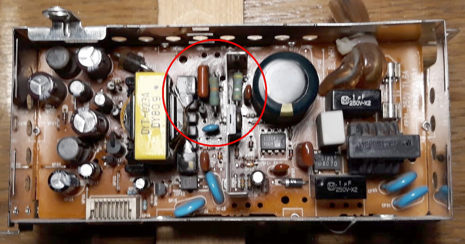

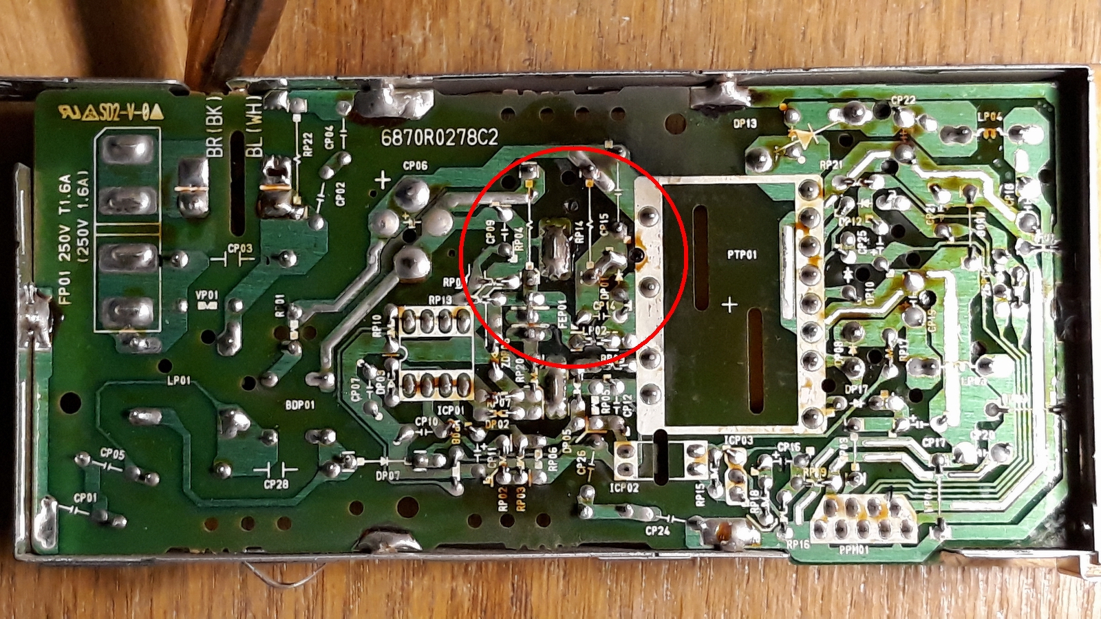

Hosszasan böngésztem a Fórum bejegyzéseit, de nem találtam választ a problémámra. Régen vettem egy LG T49HW típusú videó magnót. Néhány éves használat után, egy gyors visszacsévélés közben, elkezdte begyűrni a szalagot. Tudtam, hogy mechanikai hiba, de nem mertem szétszedi, mielőtt szervizbe viszem. Meg is feledkeztem a készülékről, mivel nem volt szükség a használatára. A múlt héten előszedtem, hogy (minden mindegy alapon) szétszedjem, és ha lehet, megjavítsam. Ez sikerült is, de amikor a hálózatra kapcsoltam, a kijelzője össze vissza mutogatott mindent (teljesen random), miközben a tápegységből ütemes kattogás hallatszott 1 másodperces ütemben. Kb. fél perc után megjelent a kijelzőn egy ehhez hasonló jel – – /– – Ezt követően betöltötte a kazettát, a lejátszás gomb hatására elindult, a tévé viszont „nincs jel” felirattal válaszolt. A műveleteket (Play, Stop, Eject, FF stb) visszajelezte. A magnó a kazettát is kiadta. A tápegység paneljének alján látszik valami folt, de a közelében nincs elko, ezért sejtelmem sincs, melyik elektronikai elem mondta fel a szolgálatot. Minden reményem eben a Fórumban van, ezért kérem segítségeteket. (Pótolhatatlan családi archívum rejtőzik a kazettáimon.) Előre is köszönöm.
Bocs, elfelejtettem mellékelni a felülnézetet. Íme:
Egy kicsit élesebb kép jó lenne az alkatrész oldalról. A biztosíték ép maradt? A hozzászólás módosítva: Feb 3, 2020
Azt mondják a remény hal meg utoljára .Nos a hiba amit elhárítottál arról nem esett szó .Pedig jó lenne tudni mit , és hol ténykedtél.A hiba nem tápegység hibára utal , mivel a készülék működik , tehát feltételezhető , hogy máshol vétettél.De ehhez jó lenne tudni mihez nyúltál pontosan a hiba behatárolásához ez elég fontos lenne,.
Szia! A bemelegedés utáni elindulás elkó hibát sejtet. Cserélgetni kellene a hálózati oldal két elektrolitkondenzátorát (kicsi, nagy). Ha így nem lesz stabil, akkor a kimeneti oldal kondenzátorait kell cserélgetni. Persze ha van kapacitásmérőd, akkor könnyen kiszűrheted a rossz példányokat.
Egyébként amit bekarikáztál az a primer oldal , ha ott lenne hiba a gép el sem indulna.Szóval még mindig várjuk az előzmények javítását , hogy mi is volt az .
A mechanika hibája lehet túlterhelte a tápegységet is.
Az irányváltó (kettős) fogaskerék zégergyűje leesett, ezt pótoltam, így a szalag begyűrődés megszűnt. Minden mechanikai művelet (kazetta betöltés, lejátszás gyors csévélés, kazetta kiadás) kifogástalanul működik. Na jó: ehhez mindent ki kellett szerelni, az alaplapig.
Akkor valami nincs a helyén , vagy valami csatlakozó lemaradt , mert ha előtte jó volt , akkor csak ennyi lesz .Át kell nézni tüzetesen , mert lehet , hogy a fejekről elmenő kábelek , vagy valamelyik nincs csatlakoztatva , esetleg elnézted , és azért nincs kimeneti jel .
Lehet , hogy így könnyebb lesz .
Elismerem, az összeszerelés nem volt zökkenőmentes. Egy rugó, amelynek a törlőfej előtti infra kaput lefedő lemezt kifelé kell mozgatnia, elsőre kimaradt, ezért a baloldali kitoló tüske nem mozdult ki a helyéről. Ekkor elindítva a lejátszást, nem ment minden rendben (pl. szalagfék és hasonlók). Nincs kizárva a hajtás túlterhelése.
Ettől még képnek még ha zavaros is , de lennie kellett volna.Egyébként az az infra kapu bele megy a kazettába ahhoz ennek a dolognak nincs köze.
