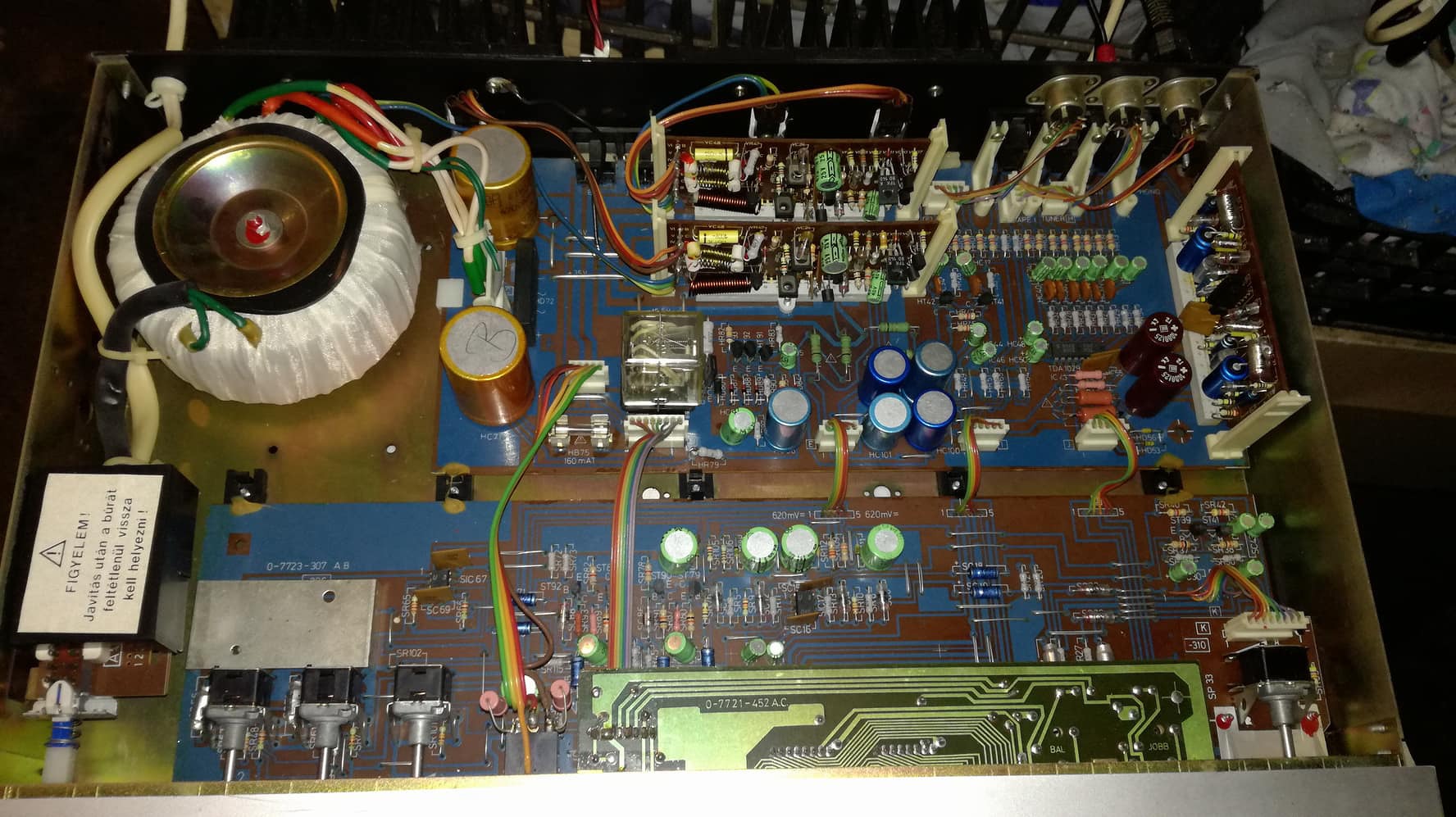

(#) Attila07 hozzászólása Ápr 23, 2020 /
A kezeim közé került egy, a topic címeként is emlegetett erősítő. Annyi hibája van, hogy ha a Balance potit végállásokba tekerem, akkor a másik csatornán is marad jel, nem nagy, de hallható marad. Eljutottam odaáig, hogy szét szedjem és bele kukkantsak, majd meglepődve tapasztaltam, hogy a komplett középső részből hiányoznak az alkatrészek (csatoltam képet).
Szereztem teljes kapcsolási rajzot, így meg van mi hiányzik és mennyi az értéke, de ha ezek nélkül is "jól" működik, nem kezdeném el visszapakolni, csak a Balance működjön jól... Főleg, hogy nem tudom egyáltalán hány "verzió" készült ebből az erősítőből, és lehet nincs is szükség azokra az alkatrészekre a működéshez, tehát lehet máshol van a probléma. Nem vagyok laikus, elektrotechnikus a végzettségem, de erősítőt még nem javítottam semmilyen szinten. Előre is köszönöm ha valaki tud segíteni!
(#) Medve válasza Attila07 hozzászólására (») Ápr 23, 2020 / 2
Szia. Én úgy tudom, hogy a balance potit így tervezték, nem halkítja le teljesen a másik oldalt. (rendesen le van butítva!)
A hozzászólás módosítva: Ápr 23, 2020
Kiegészítés:
A végfok baloldali 2 munkaellenállása eléggé fekete (huzalok), de nem szakadtak, 0,3-0,5 Ohm között vannak, ami katalógus szerint megfelelő (470mOhm). A jobb oldalon nincs elszineződés, hasonlóak az értékek. Lehet ezeket cserélem majd kerámiára, bár a huzalnak jobb a hűtése, ha jól tudom.
Visszaindulva a poti kimenetről méregettem kicsit, a potik jók, szépen változik az értékük, a kapcsolódó alkatrészek értékei is rendben vannak, nincs se szakadás se rövidzár.
A két átkötés (SC75-SC95 és SC74-SC94 áthídalások) "profi" megoldásáról gondolom, hogy ez már egyszer háznál lehetett javítva/módosítva valamiért.
(#) Attila07 válasza Medve hozzászólására (») Ápr 23, 2020 /
Még én is írtam a kis monológomat, nem láttam ezt a hozzászólást, elnézést! De így érthető. Akkor nem keresem a hiba forrását, mert nincs hiba. Érdekes megoldás minden esetre.
A kivett fokozat milyen szerepet töltött be az erősítő életében? Igyekeztem jól megjelölni a kapcsolási rajzon.
(#) Medve válasza Attila07 hozzászólására (») Ápr 23, 2020 / 1
Úgy tűnik "csak" feszültségerősítő, vélhetőleg a végfok helyes kihajtásához. Ahogy a dokumentációkat nézem, ne vagy egyedül, a németekhez ment ki így. Vagy csak kiphotoshoppolták később a rajzból.
