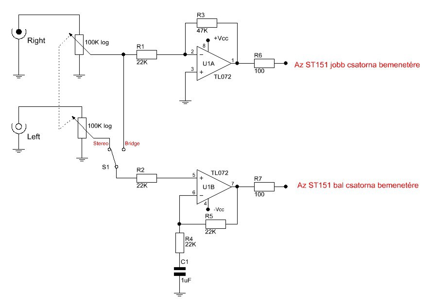

Az ST bemenetére tervezett fázisfordító megoldással nem jutok előrébb. Rajzoltam valamit, de nem vagyok benne biztos, hogy jó lesz a bemenetek (azok impedanciáinak) rendezetlensége miatt. Tehát a terv az, ahogy már ITT írtam, sztereó/híd átkapcsolási lehetőséggel szeretném ellátni az épülőfélben lévő erősítőm. A bemenetre kellene valamilyen fázisfordító kapcsolást találni, ami ide megfelelne. Hallgatva TóthBéla fórumtárs tanácsára, az egyik oldal eleve fázisfordított jelet kapna és csak a bemenetet kellene „monósítani” hidalás esetén. Erre szolgálna az „S” jelű kapcsoló. Kérem segítsetek. A hozzászólás módosítva: Feb 19, 2020

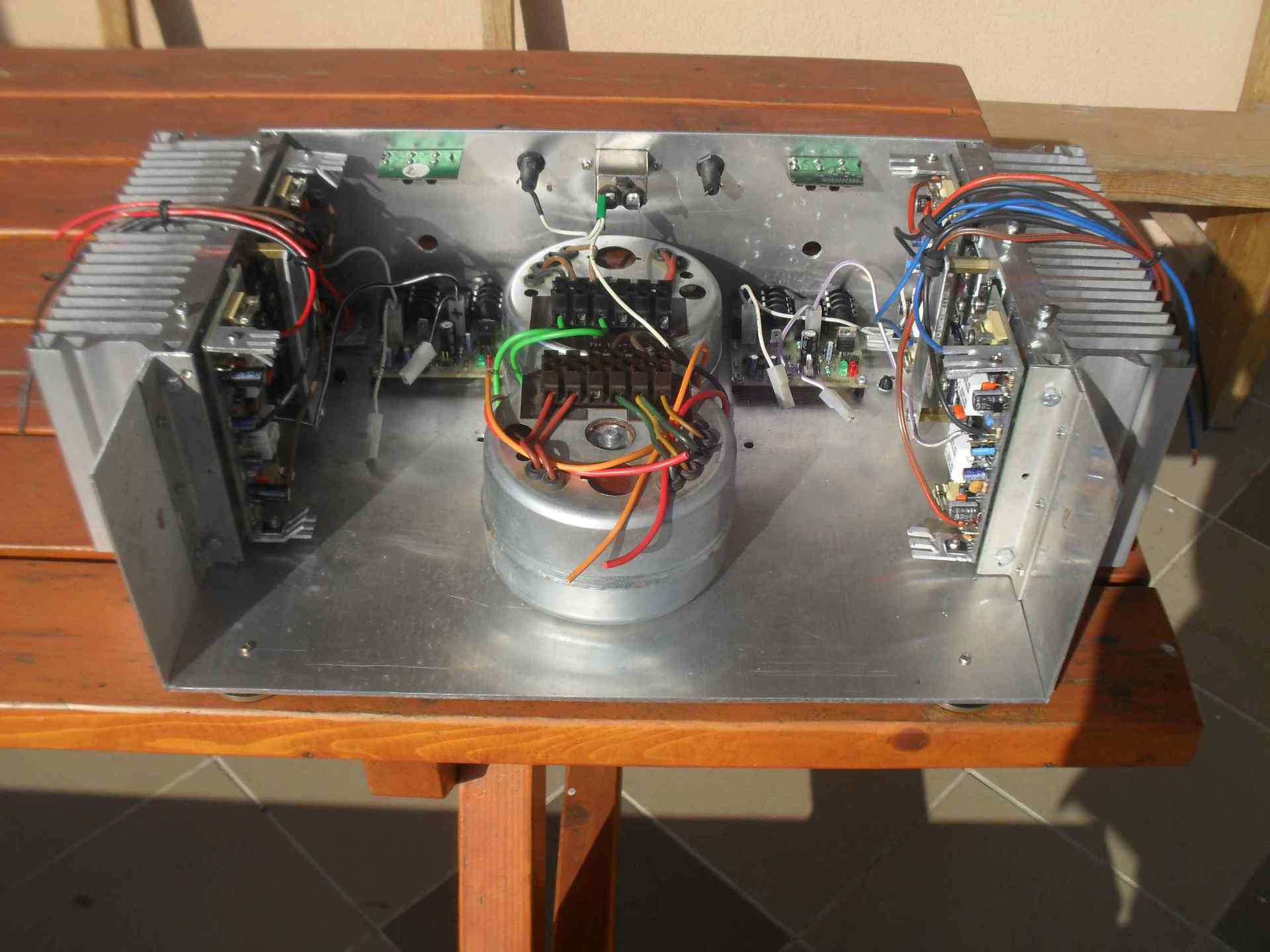

Azért teszek ide néhány képet az dobozolásról. Nagyon masszív és robosztus darab lesz . A hozzászólás módosítva: Feb 19, 2020

Végre találtam megfelelő méretű dobozt.Igaz furkálni kell rendesen,meg szigetelni,de ez már jó alap hozzá.A kondik a doboz oldala tetején lesz,a kép miatt csak rátettem a panelra.

Lassan összeáll az erősitő,aztán szedhetem szét festeni...
Lassan kezdi felvenni végleges formáját, alakját az erősítőm.
Működik mind a négy csatorna, valamint a fázisfordítók is az erősítő blokkok előtt. Küzdök azonban némi zajjal: Mind a négy végfok síri csendben van, ha rövidre zárom a bemenetüket. Ha eléjük kötöm a fázisfordítót és a bemenetén lévő potmétert teljesen letekerem, akkor is csend van a kimeneten csak nagyon halk súgás hallható a hangszórókból. Elkezdem tekerni fel a hangerőt és az egyik csatornából, ami a fázisfordító nem-invertált kimenetére van kötve, egyre hangosodó zajt hallok, ami aztán elcsendesedik, mikor a poti teljes hangerőállásba ér. A zaj, nem a klasszikus „Brumm”, hanem inkább olyan, amit egy nyitott bemenetű erősítő szokott hallatni. Ha az „S” kapcsolót „Bridge” állásba kapcsolom, akkor mindkét erősítő oldalból egyformán hallom ezt a zajt. Kérdésem, mi okozhatja ezt a zajt, és hogyan tudnám megszűntetni? Próbáltam már a fázisfordítót független, stabilizált tápról járatni, de nem hozott semmi változást. Én gyanítom, hogy valamiféle impedancia illesztés béli probléma lesz, csak nem tudom, hogyan orvosoljam. A hozzászólás módosítva: Márc 16, 2020
Szia! Hibátlan a meglátásod. A hangerőszabályzó potenciométer középállásánál észlelt zajnövekedés arra enged következtetni, hogy nem elég alacsony impedancia hajtja meg a jelkábelt a poti és az előerősítő/fázisfordító között.
Mielőtt ebbe belemerülnénk érdeklődöm, hogy a potenciométer házára kötöttél-e testet?
A potméter és a fázisfordító között nincs jelkábel, egy nyákon vannak (lásd: melléklet). A potméter háza testen van, mivel egy lemezfüllel van rögzítve a kasznihoz, és az a GND csillagpontba van bekötve. Míg ezt nem kötöttem be, addig jóval hangosabb volt a zúgás. Még annyit, hogy a bemenetet jelentő RCA (a rajzon: "Left", "Right") is rövidre van zárva, miközben tapasztalom a fent leírtakat. A hozzászólás módosítva: Márc 17, 2020
Szia! Mi lenne esetemben a tanácsod?
Gondoltam arra, hogy veszek és kicserélem a potmétert kisebb, 22K logosra. Nem vagyok benne biztos, hogy megoldaná a dolgot. A zaj egyébként nem jelentős és csak a poti középállásánál jelentkezik intenzívebben, de szeretném ezt is eltüntetni, ha már ennyit és ennyi ideje küszködöm vele.

Elsőként a relétől venném el mindkét tápvezetéket, lássuk milyen hatással van a zajra a tekercs.
Elnézésed kérem a .lay miatt, rakhattam volna JPG-ben is, de gondoltam így jobban láthatóak az értékek és könnyebb belejavítani.
Idézet: „... lássuk milyen hatással van a zajra a tekercs” Röviden: semmilyen hatással. Ezt már kipróbáltam. A hozzászólás módosítva: Márc 20, 2020
Marad a poti értékének csökkentése, 10 k log-tól remélnék javulást.
