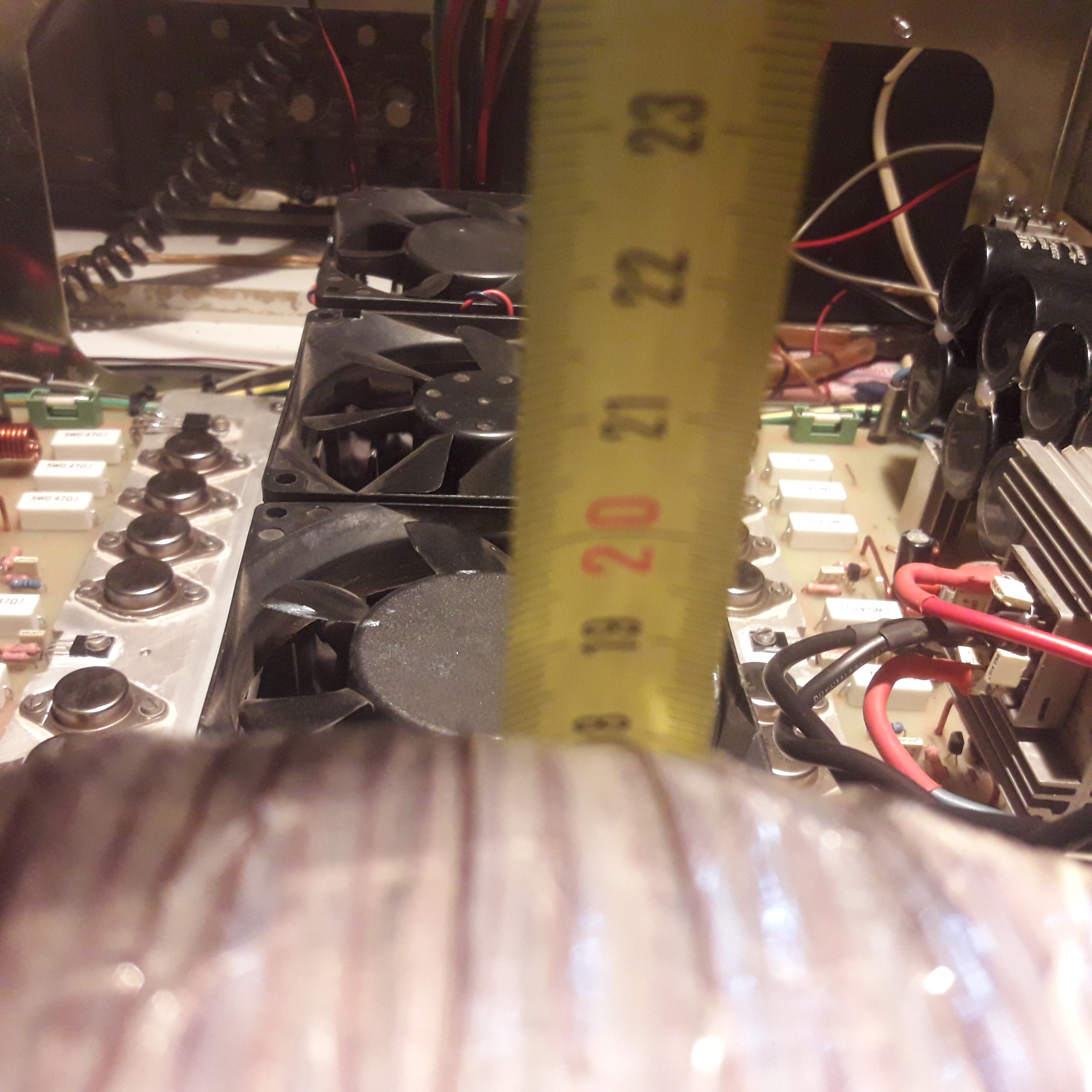

Végre találtam megfelelő méretű dobozt.Igaz furkálni kell rendesen,meg szigetelni,de ez már jó alap hozzá.A kondik a doboz oldala tetején lesz,a kép miatt csak rátettem a panelra.

Lassan kezdi felvenni végleges formáját, alakját az erősítőm.
Működik mind a négy csatorna, valamint a fázisfordítók is az erősítő blokkok előtt.
