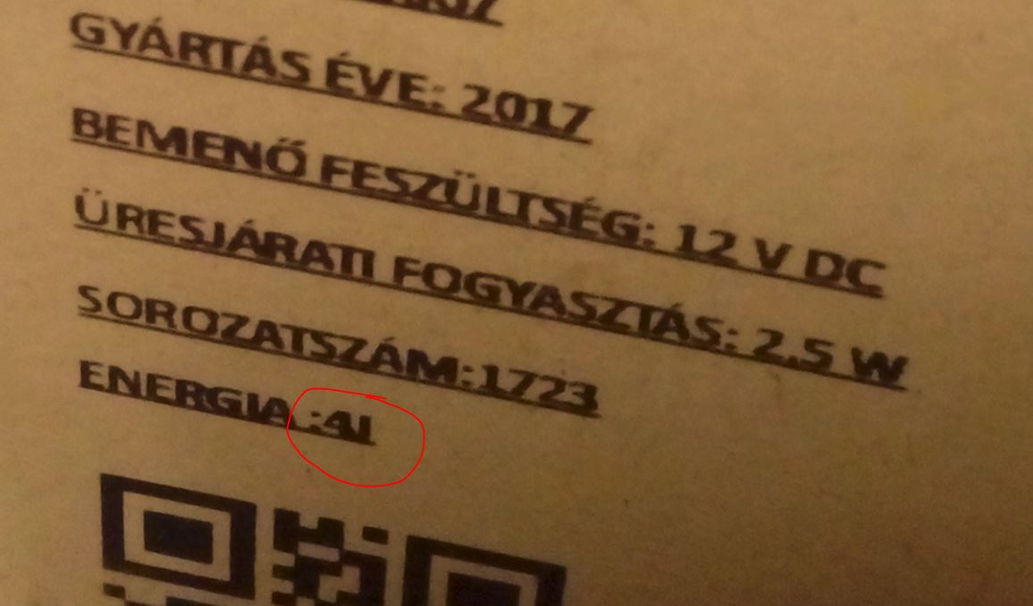

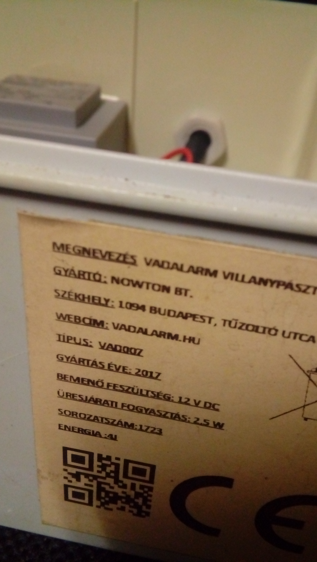

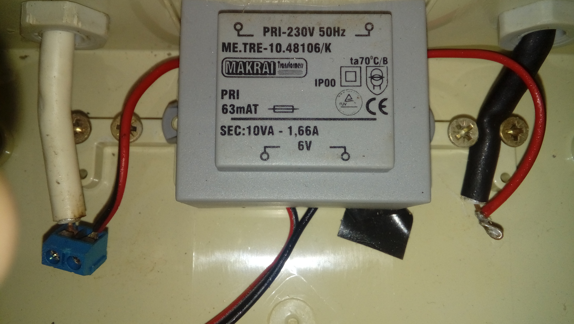

Amugy nekem is van itt egy ilyen "gyöngyszem" 2 J-osnak árult vadalarm által forgalmazott villanypásztor.. A kimenö trafója egy Makrai 10VA-es 220/ 12 V os hálózati trafó, fordítva bekötve.. A 12 voltos szekundrre sütik ki a kb 400 V-ra töltött 10µF-os motorindító kondit. Így a tárolt energia is csak 0,8 Joule.. A trafó veszteségét optimálisan számolva is csak 0,5 Joule jut ki a kerítésre.. A terheletlen kimenö feszültség 6500V terhelten leesik 4000 voltra.. Szóval van még hova fejlódni... TÜV engedély persze meg van És agyon reklámozzák magukat, szégyen

Ez részben igaz is.. Csak az ív nem a sorok között keletkezik, hanem a kezdösor és/vagy az utolsó sor között.. Ugyanis ha egy nagyfesz tarfót nézünk, példaként mondjuk soronként 1kV-al emelkedik a feszültség. A 2Z-s huzal átütési szilárdsága nagyjábol 2 kV. Ami gyakorlatban azt jelenti hogy az elsö sor és a rátekert második sor vége nem fog átütni.. Azonban a hamadik, negyedik, ötödik, etc sorok és az elsö sor között már 3 - 4 - 5 kV különbség is lehet, és az átüt az eleje és a vége között.. Gyakorlatilag oldalt a cséve fala mentén az elsö és az utolsó sor áthuz. Ez viszont csak a lakkozott trafókra érvényes teljes egészében..
Azonban a Makrai Kft vákumipregnált kiöntött trafókat használ. Emiatt ez jó választás volt, mert ezek Poliészter vagy Epoxi alapu gyantával vannak kiöntve, aminek az átütési szilárdsága 10-18 kV/mm. Így mivel a vákum miatt kitölti mindenhol a trafót, gyakorlatilag nem huz át.
Itt elsösorban az a gond, hogy az eredetileg primer tekercs ( 10VA-es trafónál ) nagyon vékony 0,15 - 0,20 között van, ami anyira kis áramot visz a kerításbe hogy terhelésen le is esik 4 kV-ra. És emiatt nem fájt a fejük kicsit sem,mert böven tudja egy Makrai trafó a 4 kV-os átütési szilárdságot... Az más kérdés hogy ez "bolha csípés" mondjuk egy sertésnek
Másodsorban meg akkora átverés, 40 k forintért, hogy a fal adja a másikat

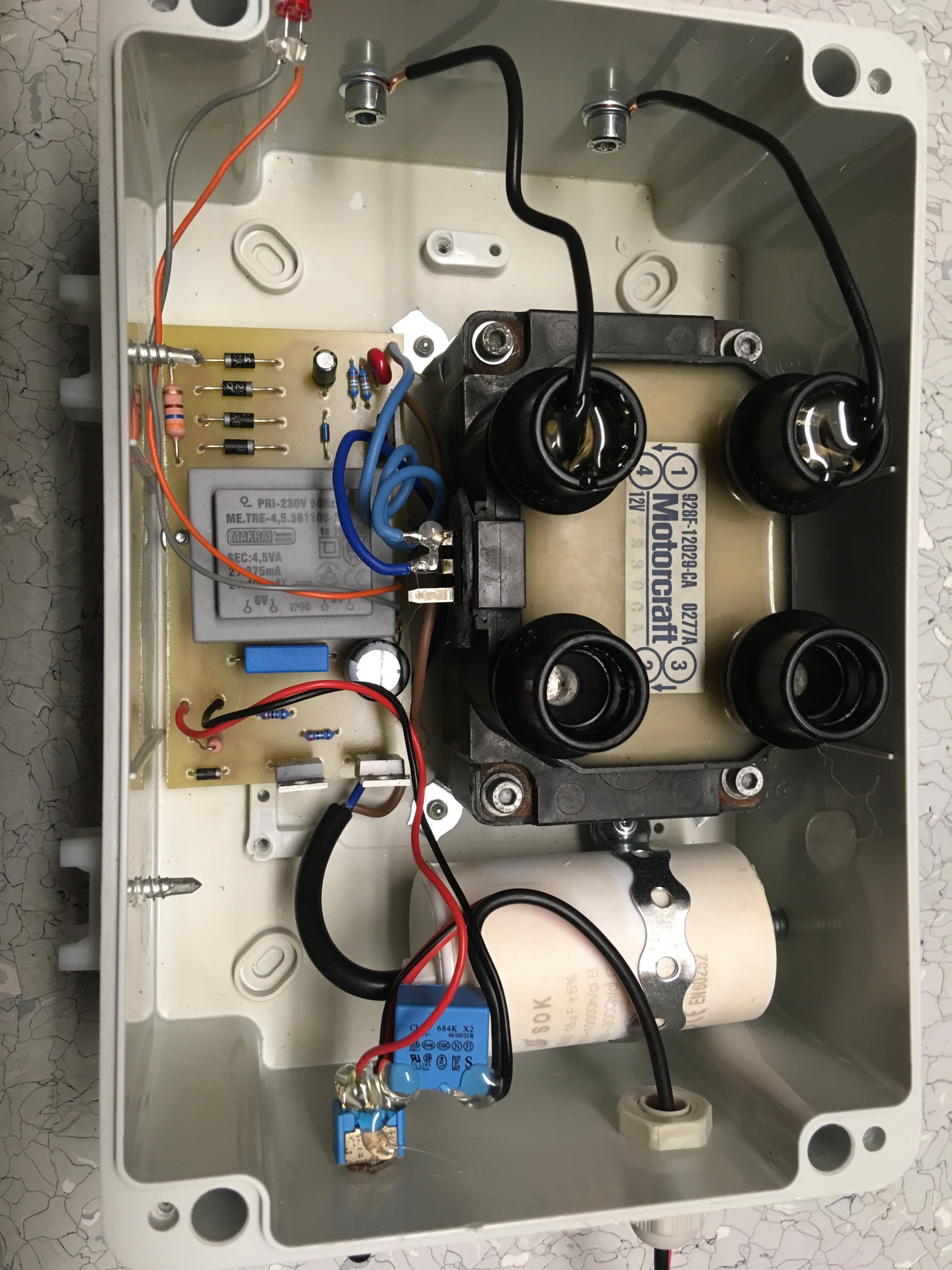

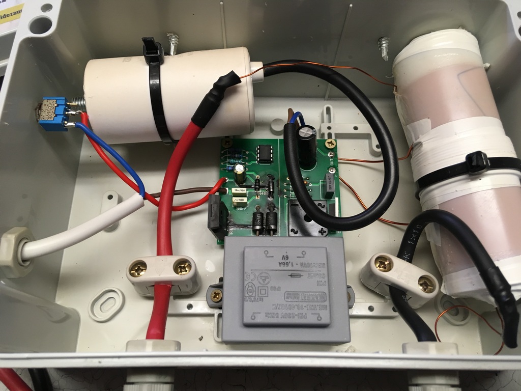

Semmi probléma.. Hidd el én sem hittem a szemenek mikor kibontottam Ez más a sci-fi kategóri De csatolok fotót a szkeptikusok megnyugtatására..
Az egyedül használható 10µF -s kondit kivettem belöle
Update: A második kép kinagyitott, bekarikázott részére, a hozzáértök figyelmét hívám fel. Vicc....
A hozzászólás módosítva: Márc 24, 2020
(#) engineerman válasza erdgab hozzászólására (») Márc 24, 2020 /
Amugy ha jobban szemügyre veszed a témaindító Vadalarmos pásztort, szembetünik a hasonlóság.. Azonban én azt hiszem az a pásztor is Makrai trafót használt uj korában kimenö trafónak, csak valaki átépíthette.. Ezért van a káosz benne.. ( szigetelö szalagok, zsugorcsövezés, stb ) És az eredetileg 220/6 v-os "kimenö" trafót használták az uj elektronika táplálására, vagy inverter trafónak ( ez utóbbi valöszínübb ) És utána egy normálisabb - nyitott vasmagos- kimenö trafót bele sziloplasztoztak
