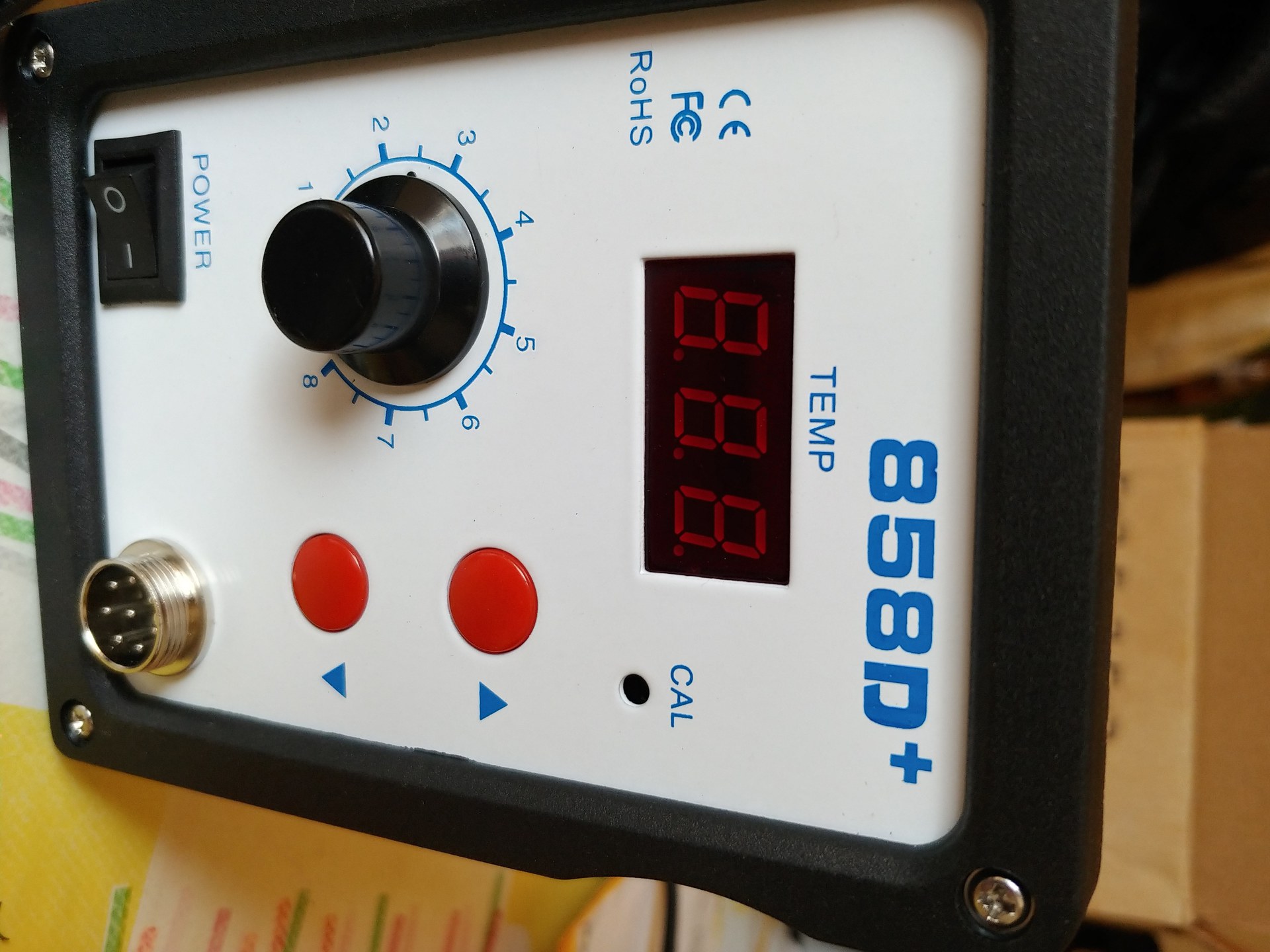

Van egy 852D+ forrasztóállomásom, és akadt egy kis problémám vele kapcsolatban.
Ugye ennél a típusnál külön lehet állítani a forrólevegős rész hőmérsékletét, és a levegőmennyiséget. Ez valamiért a hőmérséklet emelésénél automatikusan emeli a levegő nyomását is, a levegő állító potméterrel viszont nem tudom állítani légnyomást.
Ha valakinek eszébe jut valami segítség, azt megköszönném!

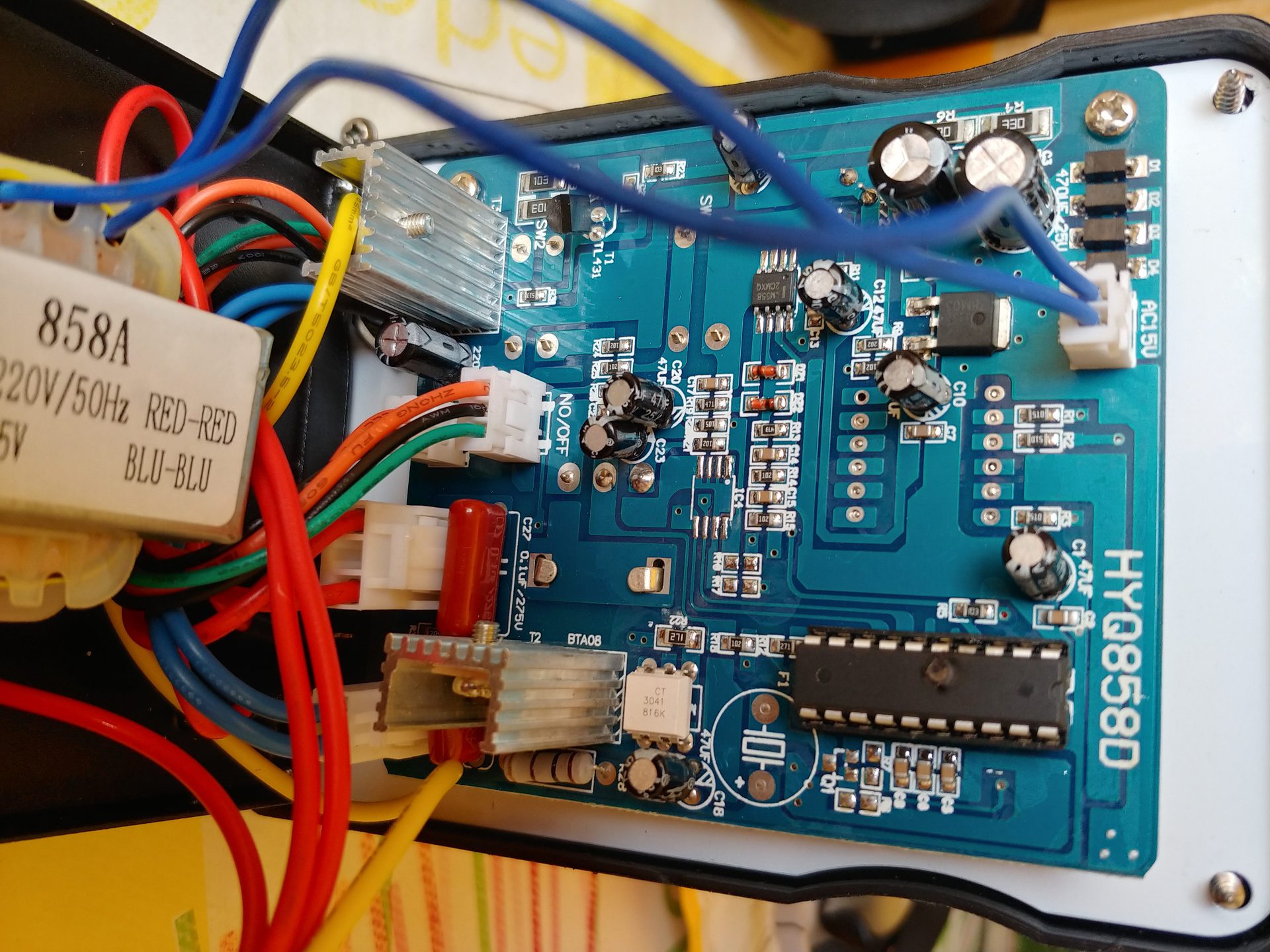

(#) acrux hozzászólása Aug 9, 2019 /
Vajon milyen IC lehet ebben, mert a felirat az gondosan el lett tüntetve róla. Az látszik rajta hogy picit megpukkant..
(#) Ge Lee válasza acrux hozzászólására (») Aug 9, 2019 /
Egy ATmega 8-nak kell benne lenni. Bele való programot nem biztos hogy találsz, meg ha jól emlékszem 4000Ft körül van hozzá egy komplett panel, szóval nem is érdemes görcsölni vele. Vagy meg kell nézni az ebay-en, hátha ad hozzá a kínai felprogramozott vezérlőt külön, olcsóbban.
Csatolom a rajzát, bár lehet hogy picit az már eltér ettől.

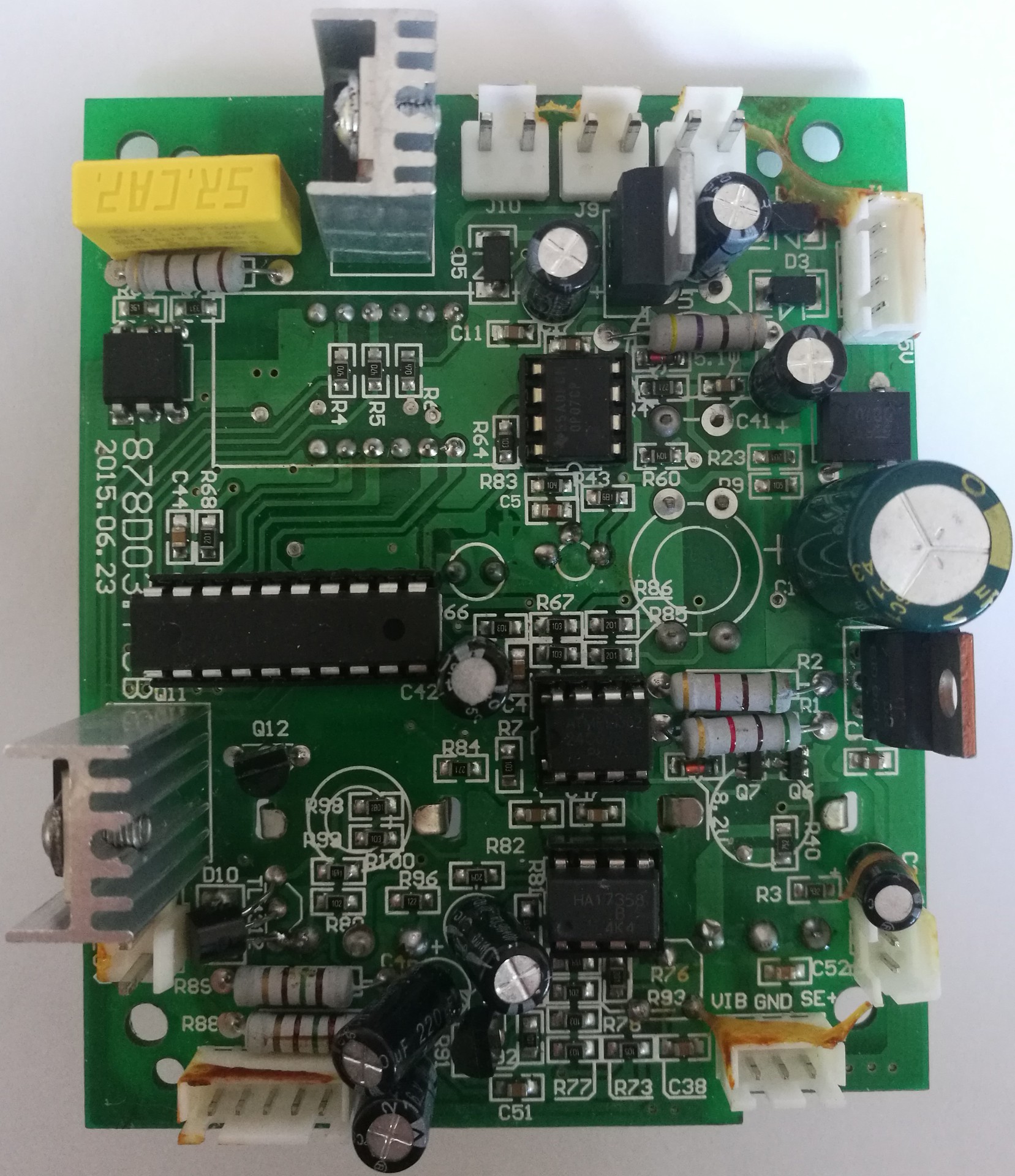

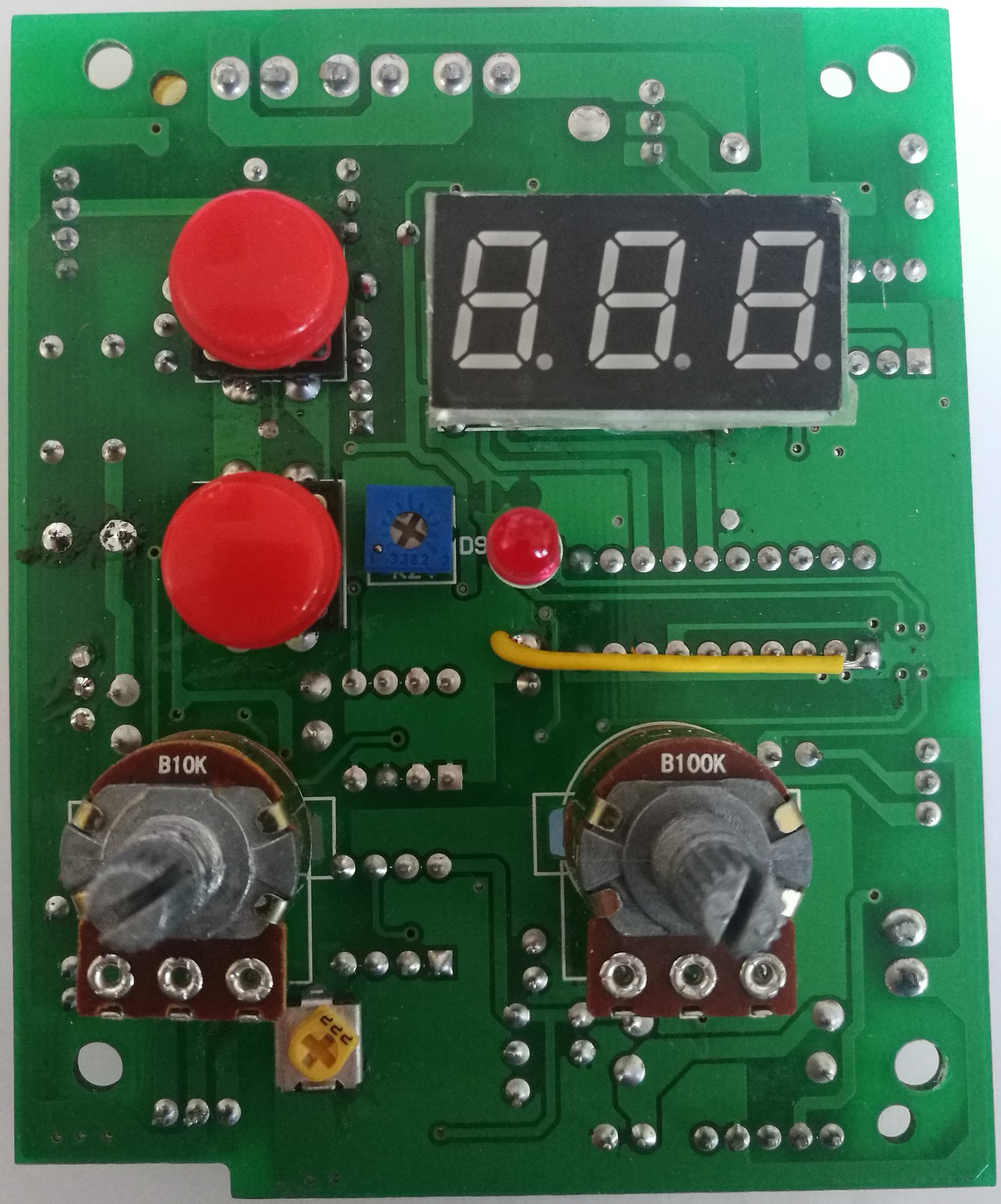

Az én UYUE 8586 állomásommal akadt gondom. Minekután a forrólevegős részen megcsapott a 230, átnéztem a belsejét és kiderült, hogy direktbe van kivezetve a csatlakozóra az áram, s csak azon múlik megszakítja-e a fázist a panel, hogy milyen irányban dugtad be a kábelt a fali aljzatba. Ezen picit módosítottam és azt a szakaszt lereléztem, ez jól is működik.
Azonban ennek örömére egyszer csak megállt a forrólevegő részben a levegőszállítás (beállt a ventilátor), s kijött a füst...
Nosza megnéztem mi a helyzet, s egy kondi adta ki magából a tartalmát így (nagy örömömre), s innentől kezdődött a "kálvária". Kondicsere után kipróbáltam, s a venti továbbra se ment, hát azt szedtem szét és megpróbáltam külön tápról, venti kuka -> megrendeltem a cseredarabot (rögtön kettőt). Mikor megérkezett, csere, s láss csodát van légszállítás.
Igen, de ekkor hiába tekergettem bármerre is a levegőszállítás potiját, mindig csak teljes fordulaton ment. Újabb próba a külön táppal, s nem a venti a hibás, és nem is a rossz bekötés.
Na itt rövidre is zárom a dolgot, pár alkatrészt már kicseréltem azóta, amik rossznak bizonyultak, így a TIP122 kapott BD901-et cseredarabként (az egyedüli alkatrészbolt, ami még személyesen is ad alkatrészt, nem tart TIP122-t, csak TIP120-at, így kerestem helyettesítőt náluk), s most a zéner lett cserélve.
A jelenlegi tünet (a zéner cseréjétől függetlenül is ez volt az utolsó állapot), hogy a venti kimeneten gyönyörű egyenáram jön ki, azonban annak a szintje pont ellentétes irányban változik, mint kellene neki.

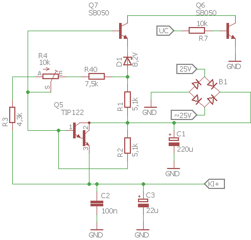

Kínomban már kirajzoltam (kétoldalas panel, átvilágítva, multival mérve és végigkövetve a vezetékeket) a kapcsolását ennek a résznek, de a hibát csak nem találom.
Eddig a lerajzolt történetben cseréltem:
Q5 - TIP122 helyett BD901 (lábkiosztás stimmel, odafigyeltem, ellenőriztem többször is)
D1 - a panelra írt 8.2V-ból kiindulva BZV55C8V2 típust kapott
C1 - eredetileg 220µF volt benne, de itthon 470µF kondim volt megfelelő tűréssel, viszont nem változtat az eredményen, ha az eredeti értéket rakom vissza
Következő lépésem még a Q6-Q7 kimérése lesz, s az egészet be fogom dobni LTSpice-ba, hogy szerinte milyen feszültségértékeket kellene kapnom, de ha valakinek van még ötlete, hogy mitől lehet ez a jelenség, az ne tartsa magában!
A rajzon UC-vel jelölt vezeték a jó alaposan lekapargatott mikrovezérlőhöz csatlakozik. A fényképen a jobb alsó területen található a kirajzolt szakasz, a venti csatlakozója a jobb oldalt alul lévő két pólusú csatlakozó. A második képen látható bal oldali két poti közt már nincs fizikai kontaktus (sajnos összeértek, s ez okozott egy kis hullámos működést, de miután megtaláltam, ezt megszűntettem).

(#) bbb válasza bbb hozzászólására (») Ápr 15, 2020 /
Tovább mértem és bizony a két sot-23 tokozású NPN tranyó (Q6, Q7) is zárlatos volt. Azokat kicseréltem BSR14 típusra, s így minden hiba elhárult, remekül működik ismét a forrólevegős rész is.
