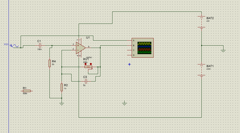

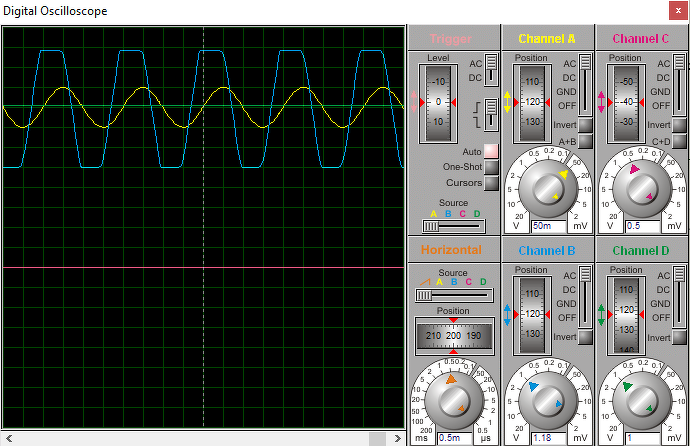

Adott a következő egyszerű nem invertáló erősítő kapcsolás. A bemeneti jel 50 mV, 500 Hz. Miért van az, hogy a kimeneti (kék) jel eltolódik a bemeneti (sárga) jelhez képest? Ez okoz bármilyen problémát?
Valamint a visszacsatoló ágban levő kondenzátornak milyen feladata van? Egyenáramú jel megszűrése?

Minden erősítőnek van fázistolása is. A neminvertálónak a nullához, az invertálónak a 180 fokhoz képest. A járulékos fázistolást az áramkörben található külső, és belső reaktáns elemek okozzák.
A visszacsatoló hálózatnak (RV1 II C3 + R2) is van frekvencia függő amplitúdó, és fázis átvitele, (Bóde diagram) ahogy magának az erősítőnek is (adatlap). A két hatására alakul ki az erősítő eredő frekvenciafüggő amlitúdó, és fázis átvitele.
Mivel a kondenzátor a negatív visszacsatoló ágban a visszacsatoló ágban van, a frekvencia növekedésével nő a negatív visszacsatolás, ezáltal a frekvencia növekedésével csökken az eredő erősítés. Ha jól van megválasztva az RV1 C3 időállandója, akkor 500 Hz felett az erősítés 6 dB/oktáv meredekséggel csökken, azaz egy aluláteresztő szűrőt készítettél.

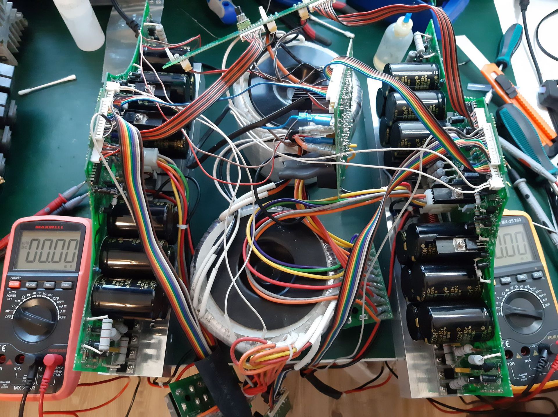

Tudnátok segíteni abban, hogy mekkora feszültséget állítsak be az emitter ellenállásokon (BIAS) ?
Crown XLS 5000-res végfok. Sajnos ennek a kapcsolási rajza nincs meg, de amiről koppinthatták az a QSC RMX 5050. Ezt csatoltam.
Jelenleg bekapcsoláskor 0V-ról indul és 1 percen belül felmegy mindkét oldal 12mV-ra. Ott már a hálózatból 500mA-t vesz fel.

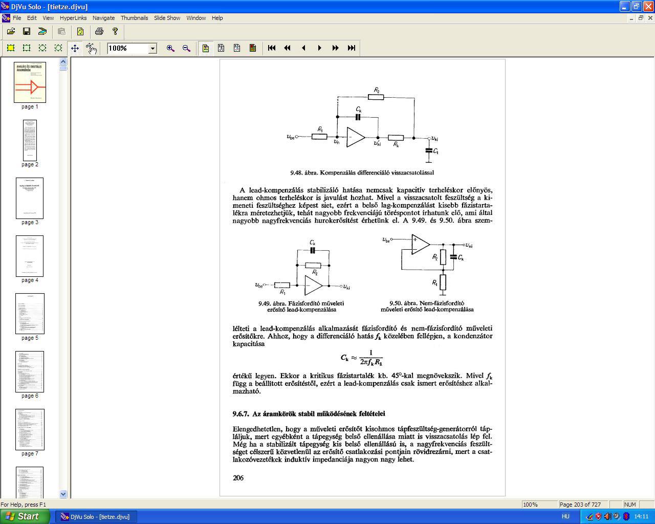

kompenzálás...
(#) pucuka válasza Karesz 50 hozzászólására (») Ápr 16, 2020 /
Bocsánat, teljesen igazad van. Nem néztem a C3 kapacitás értékét. Az 5 pF az valóban csak kompenzálás. Arra csak akkor van szükség, ha az erősító erősítése közelít a nyílthurkú erősitéshez, a lehető legszélessebb sávban.
Azért nem gondoltam rá, mert a 741 belső kompenzációval rendelkezik, így elvileg nem szükséges külső kompenzálás, de szélessávú felhasználásánál a max 200 szoros erősítés esetén szükség lehet rá.
De a leírt felhasználásnál az 500 Hz erősítésekor a kompenzálás helyett jobb megoldás lenne a sávkorlátozása. Akkor meg nem kell az 5 pF.

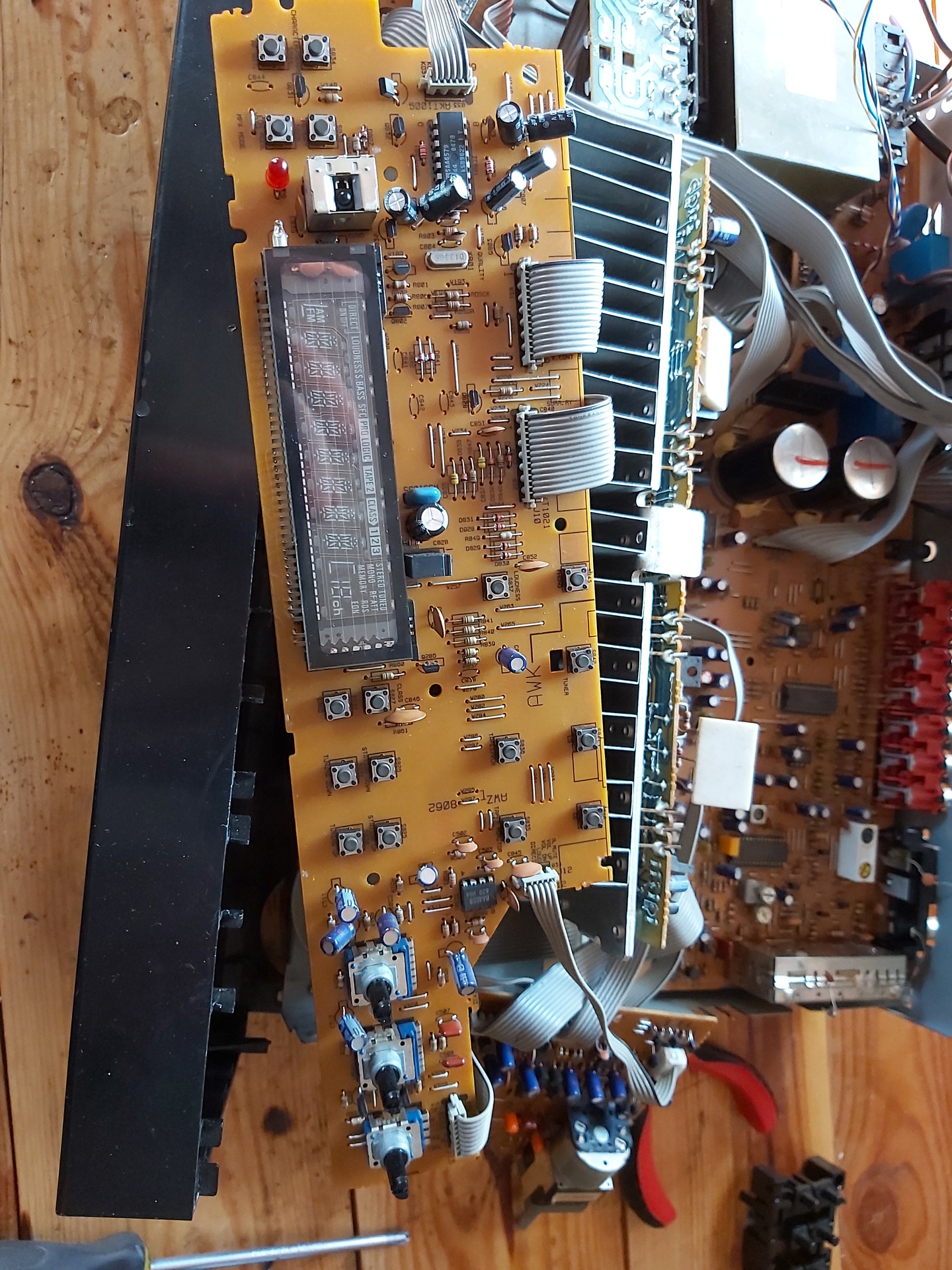

Beszereltem a trafót, kicseréltem jónéhány kondit, volt több rossz is. 10-15Ohm esr értékű is. Relék kattannak, de a kijelző nem világít. Standby, bemenetválasztó, stb működik. Hol keresgéljek? Kimenetre nem.mertem hangszórót tenni, de fix. 6.4V van rajta.

A VFD kijelzőnek van fűtőfeszültsége?

Itt a lényeges töréspontot a C1-R4 (100nF-2kOhm) teszi az átviteli sávba. Ez saccra 800Hz, természetesen felüláteresztő. A görbéken látszik is, hogy a kimeneti jel siet a bemenetihez képest.

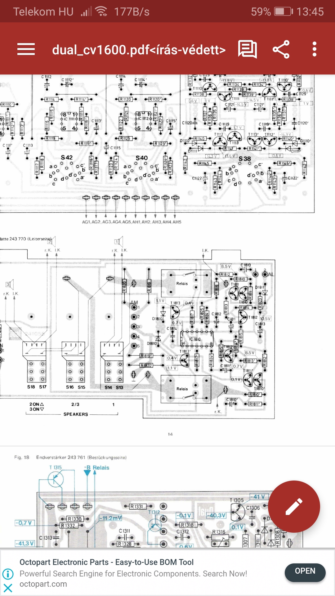

(#) honnerdavid4 válasza reloop hozzászólására (») Ápr 17, 2020 /

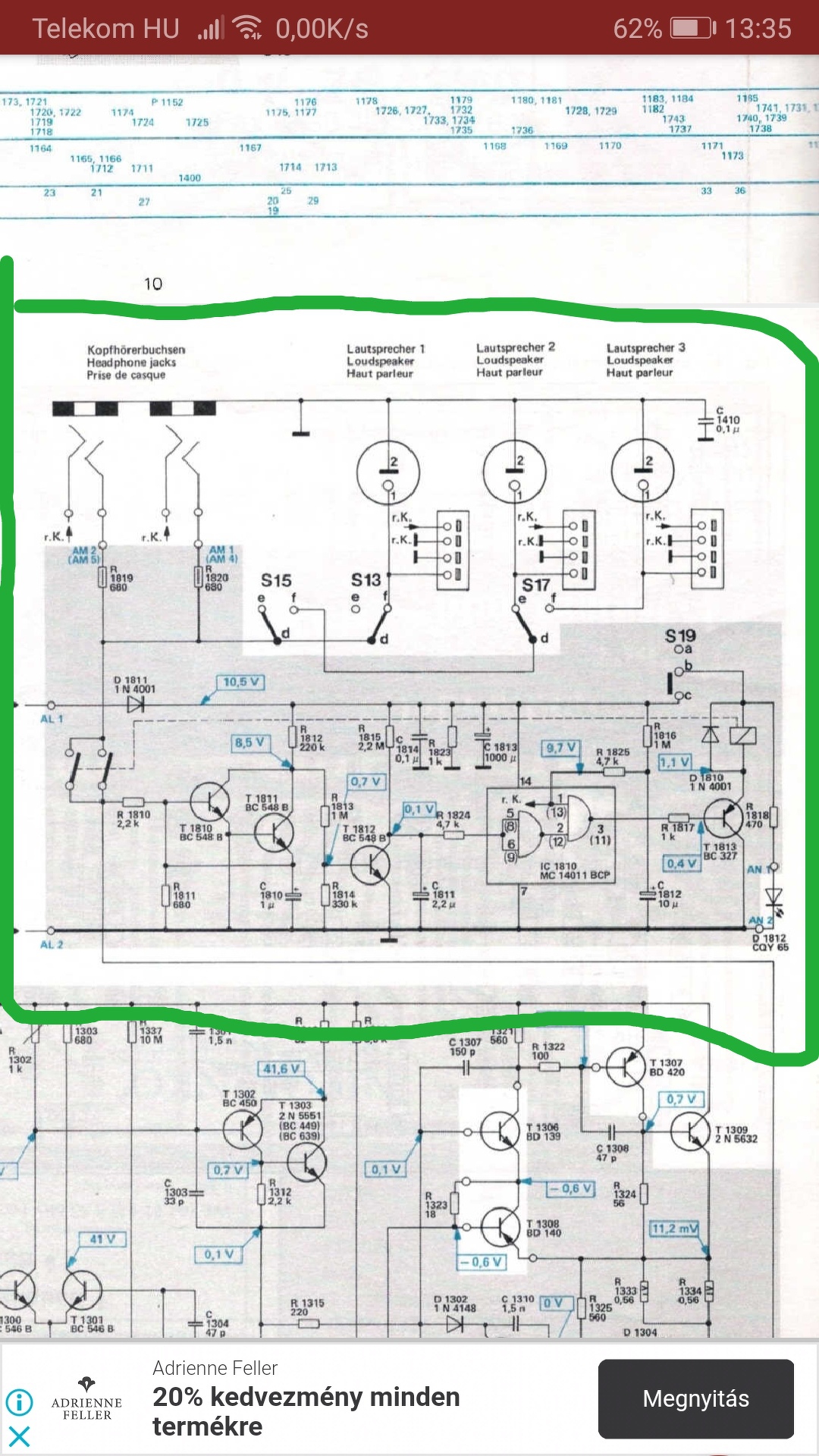

Szia. Megcsináltam az öszekötést a 2 végfok között és semien különbség sincs még 10Hz-nél sem. Utánna visza kötöttem és kíváncsiság kedvéért újra kiprobáltam az erősítőt teljes üzem módban. És így sem volt külőnbség 10Hz-nél sem. Kapcsolgattam mindenféle állásban loudness monó stb, de semi különbség. Akkor most mi van? a kapcsolokat ki pucoltam már egyszer teljesen amik ezüstözöttek voltak és gyönyörű tiszták lettek nem is pattognak. Forrasztás hiba lehet valahol? Vagy a kondik szarakodnak nekem?
(#) reloop válasza honnerdavid4 hozzászólására (») Ápr 17, 2020 /
Ennyi kapcsolónál az érintkezési hiba a legvalószínűbb. Ahogy használod, járatod, egyre jobb lesz
Számítottam rá, hogy a végfok kondik jók lesznek. A két csatornában legyen azért azonos érték az adott pozícióban.

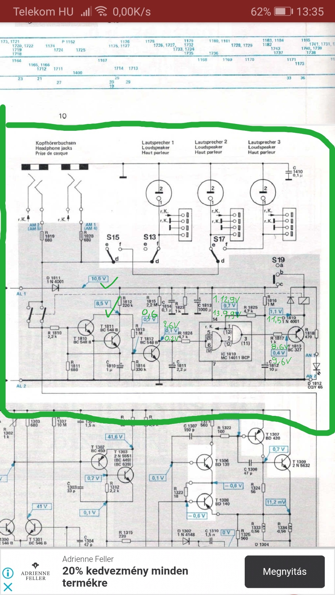

Értem. Akkor azzal nem igen tudnák mást csinálni csak a csere de azt most nem akarom mert kB 3 heti munkám volt amatőrként hogy teljesen szétszedjem és kipucoltam és a hibákat kijavitsam meg új panelt gyártjak hozá és tudjam hallgatni. De viszont van még egy baja a gépnek. A hangszóró kapcsoló relék nem hajlandóak bekapcsolni. Ott nem jöttem rá hogy mi baj van. Azt hozzáteszem hogy zárlat miatt ment el az egész hibára mert valamit rá ejtettek és így tőrt el az egyik panel az meg szétvágott mindent. A védelem nem hajlandó kikapcsolni. A T1813 tranzisztor bázisán 0.4 voltot kellene mérnem és ott 9volt. A tranzisztorok at kiforrasztva átnéztem és jó mind egy égett ellenállást kellett cserélném. Más hibát nem találtam. Ében még tudnál nekem segíteni? Mert most a kimenet védelem nélkűl mendegél. És nem szeretném ha a hangfalaknak baja esne.
Ennek az ábrának a többi, kék mezőben található ellenőrző feszültségét is mérd meg!
(#) honnerdavid4 válasza reloop hozzászólására (») Ápr 18, 2020 /
Szia. Sikerűlt kimérni de csak kiszedett állapotban külön táprol ami12v feszt mutat. Ének függvényében nézd az adatokat amit a képre firkáltam rá. Plusz kimértem az ic összes lábát amit leirtam papírra. Az ic2, 8 as lába mellé azért írtam nyilakat mert azok ingadoznak. Ahol a rajzon 2 értéket is írtam ott a 2 oldal nem egyforma értéket mutat.

Kerestem róla irodalmat, videót, bármit, de konkrétan ehhez a típushoz nem találtam. A fűtőszál ellenállását írják, hogy mérni kéne (van-e szakadás?) Viszont nem találtam meg, hol lehetne ezt megmérni
(#) tothbela válasza Tyson5 hozzászólására (») Ápr 18, 2020 /
A kijelző két legtávolabbi lába a fűtés. Látszik hogy konkrétan dupla lábak ezek, ráadásul a többi lábtól el van különítve.
Ellenállás méréssel meg lehet mérni, de előtte le kell a hálózati trafó kötni a panelról, mert akkor a fűtőtekercs nem csap be. De egyszerűbb ha váltófeszültséget mérsz a kijelző két legtávolabbi lábán. Nem rémlik pontosan, de valami 2-5V közötti fűtőfeszültségről mennek. Sötétben halványan látszani kellene az izzásnak is. Sőt a fűtőszálak ha elszakadnak, az látszana. 2-5 szál van kifeszítve, nagyítóval látható a szerkezete. Amúgy nem szoktak elégni.

Két szélső láb szokott lenni a fűtés, legalábbis amikkel én találkoztam eddig ott az volt, ohmosan néhány ohmot mindenképp kellene mérni 2 láb között, ha nem mérhető semmi az gond, mert soha nem vog a VFD "világítani".
(#) reloop válasza honnerdavid4 hozzászólására (») Ápr 18, 2020 /
Amelyik T1812-nek 2,6 V a kollektorfeszültsége, azt ki kéne cserélned, ha az emittere mérhetően testen van.
Az MC14011 7-es láb nem kap testet, nézd meg hol szakad meg a vezetés! A 14-es lábon a tápnak kéne lenni, az "OT"-t nem értem.
Bocsi rosszul írtam fel a feszültségeket az ic lábához kap 12vot és a test is mérhető. A T1812 mérhetően testén van az emittere azt cserélni fogom. Újra fel írtam az ic lábain mérhető feszültségeket.
Ki is cseréltem a T1812-őt de még így is 0.8v fesz van a kollektorán. És most sem indultak a relék és minden ugyan úgy van.
