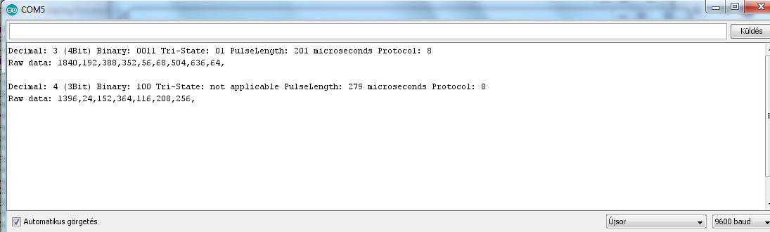

Na várjál csak, most olvasom. Nano? A 2-3 Unora vonatkozik. A Nanonak 5-6 az INT lábai.
(#) roland9 válasza usane hozzászólására (») Ápr 15, 2020 /
A Nano-nak is 2-3 az INT lába nem?
(#) usane válasza roland9 hozzászólására (») Ápr 15, 2020 /
Igen, ugyanúgy GPIO2-3, de 5-6 láb. A kettő nem ugyanaz. Az Unon is GPIO2-3 de ott a 2-3. lábon van. De ha odakötötted ahova nyilaztad akkor nem szóltam.
Igen, oda kötöttem

Még egy kérdés. Azok a jelek amiket felvettél azok az új vevő kimenetéről voltak levéve, vagy a régiéről?
Amit felvettem azok direktbe az adó data lába és a gnd lábról lettek felvéve.
Ehh. Azt hittem a vevőről vetted le. Ok. Akkor nézz rá szkóppal az új vevőre amikor valamelyik adó ad, megvan-e ott is a jel?
Igen van jel, de amikor nincs jel akkor is elég "zajos".

RCSwitch.cpp
Most jelenik meg szöveg a soros monitoron, de random, és amikor jeleznie kéne akkor nem jelenik meg semmi.
(#) roland9 válasza roland9 hozzászólására (») Ápr 15, 2020 /
Szöveg akkor is jelenik meg ha az adó ki van kapcsolva.

RCSwitch.cpp
Most sajna ismét semmi nem jön.
Hmm. Ekkora szórása lenne? Próbáld ezzel. Most mennem kell, majd tesztelem én is.
RCSwitch.cpp
Jelzésre most sincs semmi, viszont ha kikapcsolom akkor van adat, de gondolom ez a zaj amit össze szed.
