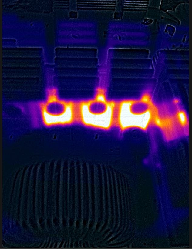

Hozzám került egy komolyabb ATX -es tápegység ami nem működik. A készenléti 5V megvan és a táp indítható. Minden feszültség rendben van. Viszont terhelés hatására elkezd "zörögni" és a primer oldali hűtőbordán lévő alkatrészek azonnal felforrósodnak. A vezérlést egy CM6800 végzi. Nem vagyok nagy szakértője a kapcsoló üzemű tápoknak, így kérdezném, hogy merre kellene elindulni?Mit vagy miket kellene méricskélni? |
