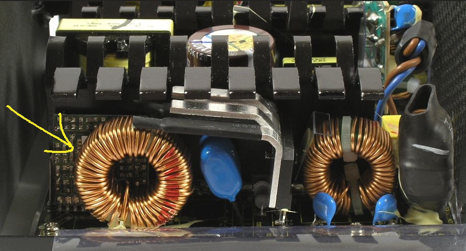

Van egy Corsair TX650W tápegységem ami a jobbik fajtájú Seasonic belsővel rendelkezik. Egy ideje ciripel, és kinyomoztam, hogy a PFC tekercs az ami hangot kelti. A képen a baloldalon jelöltem. Már kiforrasztottam és a táp elindul ciripelés nélkül. Mit tudok tenni? Kicserélném a tekercset de fogalmam sincs az értékéről. A méretét és a menetszámát nagyjából meg tudom tippelni. Tud adni valaki egy tippet, hogy merre induljak?
Vegyél Eporapid (kétkomponensű) műgyantát, és impregnáld vele. Nálam ez már igen sok esetben bevált - nem tud tőle a tekercs rezonálni.
(ez a tekercs általában nem tud megszakadni, vagy leégni - tehát a gyantázás után nyugodtan visszateheted)
