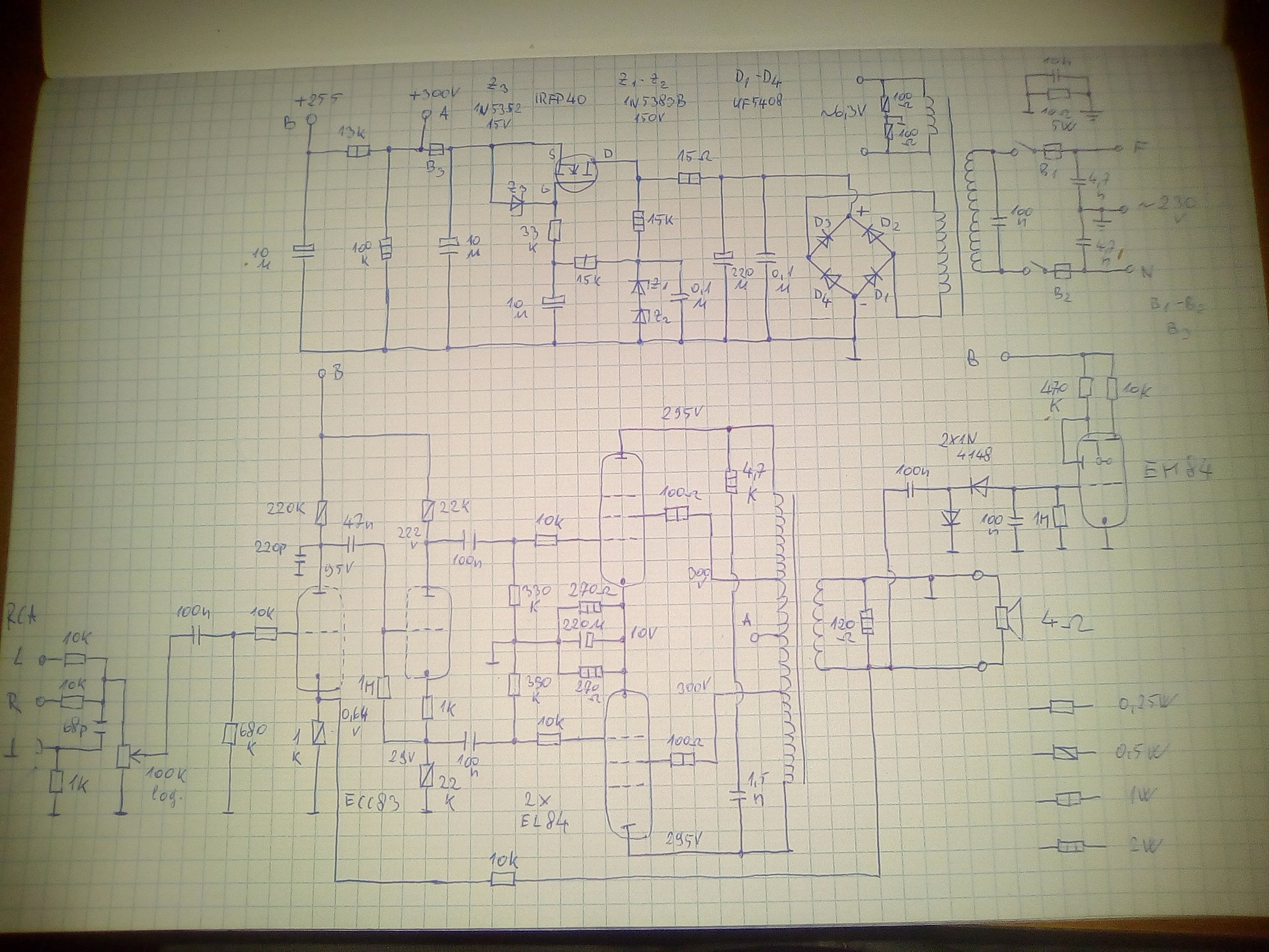

Üdvözlet elkészült az erősítőm, ezt a kapcsolási rajzot használtam amit egy régi rádió (Budapest) alapján készítetem! A kimenő trafó is a rádióbol való, nagyon szépen szól!4 ohmos kb 10 W. Még nincs meg hozzá a hangrenszer, így csak 8 ohmos dobozomal bírtam kiprobálni!

(#) djhans válasza vGabor82 hozzászólására (») Ápr 25, 2020
Szia. Örülök hogy működik. Szokatlanok az ECC83 katodin fázisfordítónál a 22K értékek. Általában 47K-47K szokott lenni 1,5K katódellenállással. Első fokozat anódjába is tehetsz 100K-t a 220K helyett és alulra 1,5K katódellenállást. Visszacsatoló ellenállást akkor felemelheted 22K-ra. Természetesen ez csak ajánlás. Ha neked jó akkor ne változtass.
(#) vGabor82 válasza djhans hozzászólására (») Ápr 26, 2020
Szia, azért válaszotam én az erősítőnek eszt a kapcsolást mert gyári kimenő trafom van a rádióbol gondoltam jó lesz az is! Nekem szép hangja van így is! A Budapest rádió nagyon szépen szólt!

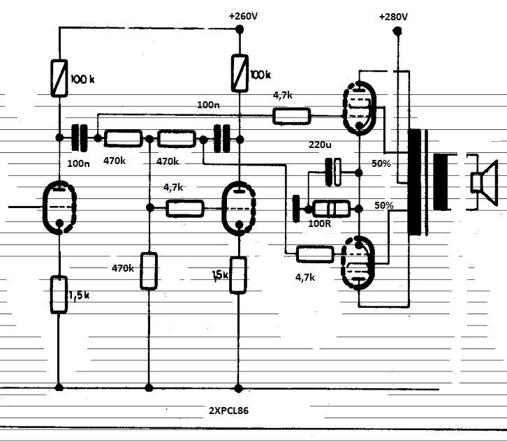

A következő kapcsolást tenném be véleményezésre. Nem tartalmaz átfogó negatív visszacsatolást csak helyi visszacsatolásokat. Nem akarok csak max. 5W-ot kivenni belőle. A kimenő primerje 4 egyforma részre van osztva ezért 50%-ra lenne kötve a segédrács. 2 két 470k ellenállásnál szimmetrizálnám az erősítéseket. Vajon milyen hangja lehetne? PCL86 lenne benne.

(#) fery45 válasza djhans hozzászólására (») Ápr 28, 2020
Kedves djhans!
Következő problémát látom a kapcsolással kapcsolatban:
-Ez a fajta fázisfordító kapcsolás nekem torzított az egyik oldalon. Aszimmetrikus jelet adott. javaslom, hogy katodin kapcsolással dolgozz.
-Az 5 watt teljesítményhez kisebb tápfeszültséggel kellene (100-150 V) üzemeltetni.
-Az ECL86 és PCL86 csövek rosszul sikerült széria. A TV-ben sokat cseréltünk torzítás miatt.
-Új kapcsolást javaslok.
Üdv. H.F.
(#) mayky válasza fery45 hozzászólására (») Ápr 28, 2020
Az Audio-Innovations Series300mk2 is hasonló kapcsolást használ. Ha annyira rossz cső lenne az ...cl86-os nem hinném hogy használták volna.
(#) MacGiver válasza fery45 hozzászólására (») Ápr 28, 2020
Hozzászólásodat viccnek szántad? A kapcsolás működőképes, alapfokú, elvileg Az UL vég miatt az átfogó visszacsatolás nélkül is jól szólhat.
TUNGSRAM !! ECL/PCL 86 csöveknek az élettartama 250 V felett a probléma, nem a torzítása. 100-150V anódfesz. Ne má..
„Vajon milyen hangja lehetne? PCL86 lenne benne.
T. djhans! Jó hangja is lehet, jó trafóval. Hogy milyen ahhoz jósokhoz kell járni Kísérletezés.
(#) fery45 hozzászólása Ápr 28, 2020
Kedves MacGiver!
Nem szántam viccnek! Egy 10 wattos kapcsolást 5 wattosra akar csinálni! Tisztában vagy, hogy hogyan lehet elektroncsöveknél a teljesítményt csökkenteni?
Biztos vagyok abban, hogy működő képes a kapcsolás. Csak mekkora a torzítása?
A PCL 86 és ECL 86 csak fűtésben térnek el. E- 6,3 V párhuzamos fűtés, a P- 0,3 A soros fűtésű.
Az első saját építésű sztereo rádióm végfokában kettő ECL 86-s cső működött. Ebben üzemeltetési gyakorlatom van.
A csöves fekete-fehér TV-k a PCL 86-al és PCL 85-el készültek. Ha torz volt a hang akkor a PCL 86-t, ha futott a kép PCL 85-t cseréltünk. Gyakran cseréltük ezeket a csöveket. Sok okosságot mondtak és írtak annak idején ezekről. Érdekes az ECL 82-k túlélték a készülékeket.
Tisztelettel:H.F.
Tisztában vagyok. Azért 200 V anódfeszültség alá menni nem kockázatos, szimplán gáz. Nem erre tervezték a csövet..Pont 100-150V, alacsony anódfeszültségnél torzítana durván.
Várom ellenvéleményedet csőkarakterisztika, vagy bevált kapcsolások alapján.
Csöves TV-k mellébeszélés 86 cső esetén. Meg 85 ?? Hogy jön ide?
E/PCL82 szerintem is jó választás 86 helyett egy kb. 10 W-os PP csöves végfokba. Picit kisebb teljesítmény (nem hallható), hasonló a torzítás. Ellenben sokszorosan nagyobb élettartama a 82-nek.

(#) djhans válasza CHZ hozzászólására (») Ápr 29, 2020
Olyan PP-t szeretnék amiben nincsen átfogó vcs. 50% UL miatt talán ez meg is oldható hogy 5W-ig ne legyen nagy torzítása.
(#) CHZ válasza djhans hozzászólására (») Ápr 29, 2020
Szerintem jó lesz. Ha csak 5W-t szeretnél kivenne, akkor sem csökkentsd a tápfeszültségét.
Nem csökkentem. 280V-ról járatnám. Szerinted triódás SE-be ezt érdemes csatolónak tenni. Jelenleg ERO KT1800 van benne.
(#) Cinema válasza djhans hozzászólására (») Ápr 29, 2020
Én az 50%-os segédrács-visszacsatolást, mint UL-kapcsolást, túlzottnak tartom, nekem jobban bevált a 25%-os leágazású bekötés, itt még több a nyereség, mint a veszteség.
(#) djhans válasza Cinema hozzászólására (») Ápr 29, 2020
Igen ott több a kivehető teljesítmény. De ennek a hangja jobb lehet elvileg. A trafó egyébként adott 4db egyforma primer tekerccsel.
Próbáld ki, nekem annyira nem váltak be ezek orosz kondik, nagy a szivárgásuk.
Feszültségtűrésüket kb. 2x re választva már nem okoz problémát, ezt tapasztaltam.
50% UL jó, én is mindig ekkora mértékűt használok, kimenő egyszerűbben kivitelezhető hozzá.
Akkor is 8K Raa illesztés kell ha 50%-ra van kötve a segédrács?
Fentebb bemutatott ECL86 PP erősítőm is így van méretezve.
