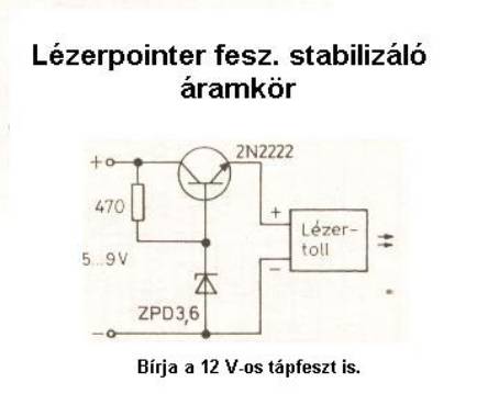

Két motorral tökéletes lesz! A pointered érdekében egy áramkorlátozó ellenállást betennék (abból nem lehet baj, ha ott van!)! Ha jól láttam, akkor a pointert 60mA-rel lehet hajtani!

Hát nem nagyon vágom még az elektrót.Még tanulás alatt áll.Ezért megkérdem,hogy az áramkorlátozó ellenállást hová kellene beíktatni?
Tudnál nekem egy rajzot készíteni róla? Előre is nagyon szépen köszönöm. ![]()
A képen látható ZPD-s diódát milyen diódával lehetne helyettesíteni?

Hát helyettesíteni szerintem nem nagyon lehet, de ha ez segít az egy 3,6V-os zéner dióda.
értem ,köszi

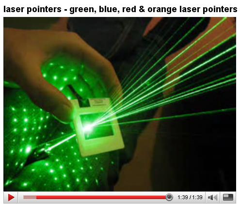

![]() Ez is nagyon szupi. Vagy esetleg valami más látványosat leheten még vele csinálni?
háhááá
![]() Nos igen... most én már több hete próbálkozom vele... Régebben csináltam egy ilyen "lézer show-t" mi egy 1mW-os lézerdiódából meg 2 dc motor potméteres szabályzásával működött... (amit egy deszkára feldobáltam és így hagytam) Aztán úgy döntöttem, hogy a félig kész munkáimat befejezem... Vettem egy nagyobb teljesítményű lézerdiódát, elkészíttettem a dobozát (fémdoboz) És amivel kiegészítem... A dobozon belül lesz egy tálca, amin a lézerdióda van, 2 DC motor + 1 léptetőmotor és az egész tálcát egy léptetőmotor forgatja jobbra-balra fogaskerék áttételekkel. A léptetőmotor vezérlést knight rideres futófénnyel tervezem vezérelni, hogy a ledek helyére a motor kivezetéseit kötöm, a knight rider fényt meg egy tapskapcsoló hajtaná meg, így nem lenne az, hogy állandóan oda-vissza járna a motor. Ez ugyebár azt eredményezi, hogyha valahova felrögzíted a lézert, akkor nem csak egy adott pontba vetíti az alakzatokat, hanem jobbra, balra és a tálcán elhelyezett léptetőmotornak köszönhetően le és fel is... A DC motorok vezérlését autómatikusan szeretném megoldani, tehát valahogyan vagy 555-ös IC-vel de inkább PIC-et kellene felprogramozni, hogy X másodpercenként autómatikusan lépjen a következő alakzathoz. Lesz benne egy időzítő is ami azt a cél szolgálja, hogy ne melegedjen túl a lézer, tehát 15 percig megy, 5 percig pihen, majd visszakapcsolja önmagát, ezt is teljesen autómatikusan. Ebből idáig maga a lézer meghajtás (modul) van megoldva, esztergáltattam a motoroknak tartót, meghajlítottam a tálcát, amire felszereltem a DC motorokat és a lézert. Most olyan gondba vagyok, hogy nem nagyon tudom hogyan rögzítsem fel a léptetőmotort, hogy jó legyen. Akkor magát a tálcát is felkellene tenni a dobozra (most esztergáltatok tengelyeket, amik a fogaskerekeket tartják majd) Kiderül, hogy mennyire lesz jó a mechanika... De mindezek előtt le kell gyártanom az összes kapcsolásnak a nyákját, lehet, hogy nem is fog működni a léptetőmotor a knight rider fénnyel (bár szerintem menni fog ![]() A következő panelokat kell még legyártani: 2db knight rider fény 2db tapskapcsoló 1db PIC-es DC motor vezérlés + felprogramoztatni a PIc-et 1db Időzítő Lesz még vele munkám ![]() ![]()

Majd ezen gondolkodom még, hogy tegyek-e tükröket 1x1cm-esket egy pinponglabdára, azt meg a tengelyére és a lézert rávetíteni, de nem szeretném már ennyire túlkombinálni... Örülnék ha az meglenne amit a fentebb leírtam. Esetleg valaki tudna segíteni, hogy ez milyen üveg, vagy ezt hogy lehet előállítani, ami a képen van. Tehát 1 pontból világít a lézer és az öveg úgy töri meg, hogy sok irányba megtöri a sugarat

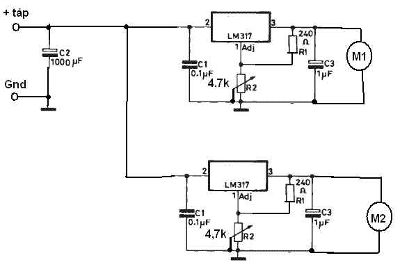

Akkor nem lehet semmilyen gond ha van üveg és a tükrök soha nem állnak meg. Remélem nem fognak csak úgy megállni a motorok ![]() Tudnál nekem adni egy áramgenerátor kapcsolási rajzot?
Én nem garantálom, hogy semmilyen baj nem lesz, de nem lenne szabad.
Ez kicsit át lett alakítva (segítséggel) Nem ez az eredeti kapcsrajz de én így használom. |
