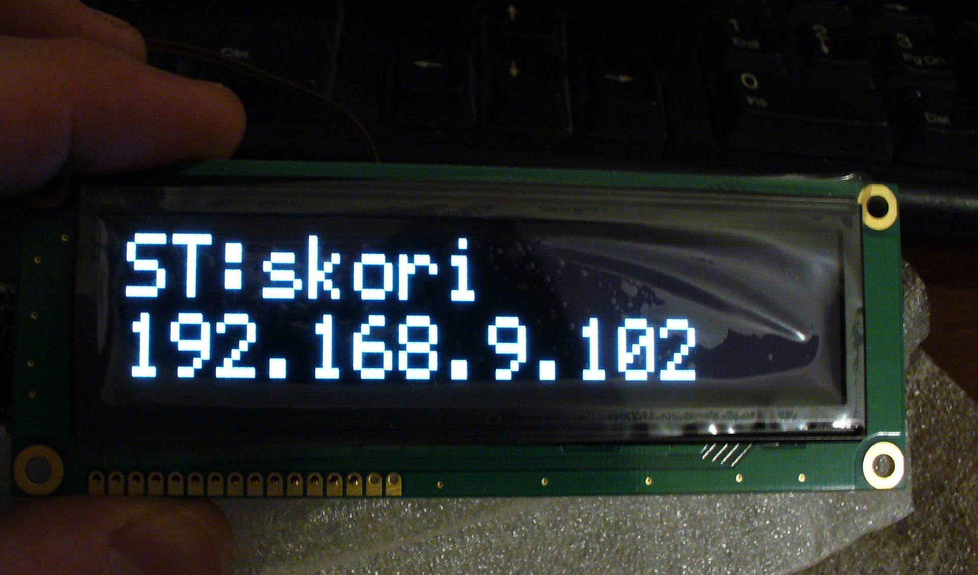

(#) Skori válasza sector99 hozzászólására (») Márc 27, 2020 /
Évekkel ezelőtt vettem a kijelzőt, és nem írtam fel a típusát. Szétnyitottam a műszert, de nem tudom leolvasni a típust, teljesen szét kellene szednem, de azt nem akarnám, nagyon össze van rakva. Emlékeim szerint TME-nél vettem, próbáltam ott megkeresni, de pont olyat persze nem találtam. Egy régi fotót be tudok tenni róla, ezen még rajta van a fólia, az arányai és a mérete talán saccolható a kép alapján.
Így ránézésre talán erre hasonlít a legjobban: WEH001602H lehet, hogy ilyen, de garanciát nem vállalok rá...
Szerk: még annyit, hogy a szoftverben korrektül van leprogramozva a 2x16-os kijelző kezelése. Annak idején kipróbáltam egy másik, kisebb OLED, és egy rakás különféle (kicsi, nagy) LCD kijelzővel, gyakorlatilag mindegyik kijelzővel jól működött. Még olyat is kipróbáltam, hogy egyszerre két kijelzőt kötöttem rá, és működött mindkettő. Szóval nem nagyon lehet mellényúlni a kijelzővel, legfeljebb a méretei eltérnek, de arra ott az adatlap, meg a nyákterv, ez utóbbit lehet módosítani is.
A hozzászólás módosítva: Márc 27, 2020
(#) sector99 válasza Skori hozzászólására (») Márc 27, 2020 /
Nagyon szépen köszönöm a részletes választ ! Szét ne szedd a műszeredet !...
Bevallom nem tudtam, hogy létezik 16X2 karakteres oled változatban is. És ahogy néztem, nem is olcsó. Ha jól értelmeztem, akkor csak karakteres kijelzőt tud a szoftver, grafikust nem. Egy ilyen például jó lenne ? (bocs, ha nagy butaságot kérdezek...)

(#) vargaf válasza sector99 hozzászólására (») Márc 27, 2020 /
Nem jó, mert ez I2C meghajtást igényel, a programban pedig 4 bites meghajtású van beírva.
(#) sector99 válasza vargaf hozzászólására (») Márc 27, 2020 /
No ezt akartam megtudni, csak nem jól kérdeztem. Köszi !
(#) vargaf válasza sector99 hozzászólására (») Márc 27, 2020 / 1
De ha az adatlapokat megnézted volna, láthattad volna, hogy az egyiknek 4 kivezetése van, a másiknak 14! A 14 lábból 10 be van kötve. Ezt a 4 lábúval hogyan tennéd meg?

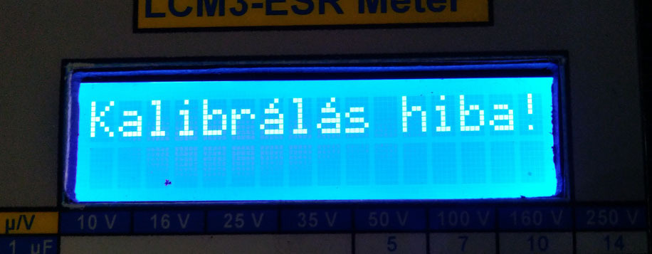

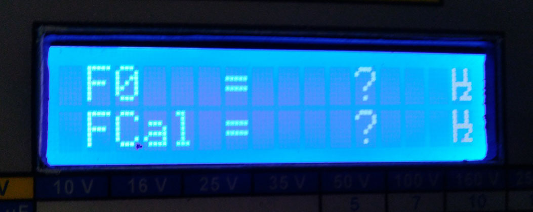

(#) arus12 hozzászólása Jún 19, 2020 /
Tudna valaki tanácsot adni?
Évek óta használok egy LCM3-ESR mérőt nagy megelégedettséggel (1.2-es a szoftvere).
Minap bekapcsolás után a frekvencia értékek helyén ? jelent meg! Kalibrálni sem lehet.
Mi romlott el benne? Hogy tudom javítani?
(#) dokidoki válasza arus12 hozzászólására (») Jún 19, 2020 /
Szét kell szedni, és valami forrasztási hibát keress. Lehet, hogy leesett, és mint a vasmagos tekercs nagyobb tömegű alkatrész forrasztás elengedett. Ha utoljára kikapcsolva még jó volt. Ha meg az utolsó méréskor keletkezett a hiba, akkor bármi lehet.
(#) p_istvan válasza arus12 hozzászólására (») Jún 19, 2020 / 1
Az L/C kapcsoló kontakthibája is lehet.
(#) arus12 válasza dokidoki hozzászólására (») Jún 20, 2020 /
Semmi ilyen probléma nincs, nem érte mechanikai sérülés, nem esett le, kapcsolók is jók. Utoljára bekapcsolva is még jó volt. Létezik hogy ez PIC hiba?

(#) Skori válasza arus12 hozzászólására (») Júl 4, 2020 /
Meglett, a hiba oka?
(#) arus12 válasza Skori hozzászólására (») Júl 7, 2020 /
Valószínű PIC hiba, de sajnos nem és már senki nem foglalkozik LCM3-ESR mérővel.
(#) vargaf válasza arus12 hozzászólására (») Júl 7, 2020 / 1

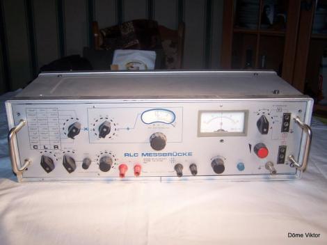

(#) hadihajos hozzászólása Aug 7, 2020 /
Tisztelt Csoporttársak!
Sikerült szereznem egy Telmes TR-2153 (RLC) mérőhidas műszert. Valamikor telepről vagy külső táp-ról üzemelhetett. Szeretnék egy (esetleg rövidzár védett) tápegységet építeni hozzá. Sajnos az elért és letöltött gépkönyve elég halványan látszik. Más irányú végzettségű lévén - gondolom az erősítő és a mérőhíd más feszültsége(ke)t és áramo(ka)t igényel. Erre utal, hogy még a híd feszültsége is különböző legyen.
Legtöbbet információt itt találtam; http://regimuszereklhanzi.5ms.eu/web.php?a=regimuszereklhanzi&o...bpqVIA
Vélhetően - a tájékoztató szerint - Döme Viktor csoporttárs vagy más jó ismerője lehet a készüléknek.
Kérem a segítséget.
Köszönettel!
(#) Gafly válasza hadihajos hozzászólására (») Aug 8, 2020 /
Jó kis műszer, ebben még volt anyag.
Akkor a segitő szándék jegyében, a Tanyán olvasható leirás és rajz van róla.
Ha jól látom, a táplálása
„12 db 1,5 V nagy botelem”
, amivel szerintem érdemes lenne elsőként kipróbálni. Ámbár ez mostanság "kész anyagi csőd" kategáriába esik, a mai elem árak mellett.
Ha ki akarod váltani az elemeket, akkor azt a 15*1.5=18V-ot 2*9V-al kell megoldani, mert a műveleti erősitő (ua709 ) kettős táplálású. Ez esetben Puskás trafó és 78/7909 kinálja magát. Kis szerencsével be is lehet applikálni a teleptartóba.
Vigyázz rá, megérdemli.

(#) jano36 válasza hadihajos hozzászólására (») Okt 19, 2020 2 / 1
Szia hadihajós!
A közelmúltban elhatároztam, hogy a hobbielektronikán semelyik témához nem szólok hozzá, de egy hadihajós kedvéért mégis megteszem.
Jómagam nem vagyok hadihajós, mégis rendkívüli módon ismerem a hadihajós eszközöket.
Különösen az AM-ek elektronikáját és a hozzátartozó gyakorló aknát. Többfajta víziaknával volt szerencsém a gyakorlatban is találkozni.
Egyedül Gafly-tól kaptál egy kis segítséget, de rá jellemző módon adott is meg nem is.
Végtelenül lusta embernek tartom magam, de Gafly még rajtam is túltett. Lusta volt egy használható kapcsolást összehozni.
Részemről összeállítottam egy kapcsolást, lásd melléklet, a Lomexben megvásárolhatod a szükséges alkatrészeket. Még egészítsd ki egy törésgátló gumival a hálózati zsinórhoz. Bőven belefér az akkumulátorok helyére.
