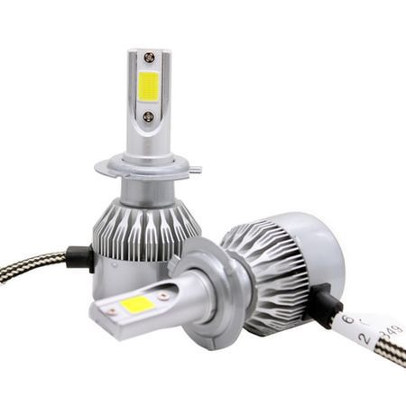

(#) Petyaa hozzászólása Nov 27, 2019 /
Érdeklődnék hogy aki használt már ilyen kialakítású H7 LED izzót, milyen tapasztalatai vannak?
Az autó fényszórója projektoros, és a korábbi autónkhoz képest amiben tenyérnyi foncsor volt, érezhetően gyengébben világítja meg az utat.
Tungsram megalight +120%-os izzóval sem jobb sokkal.
