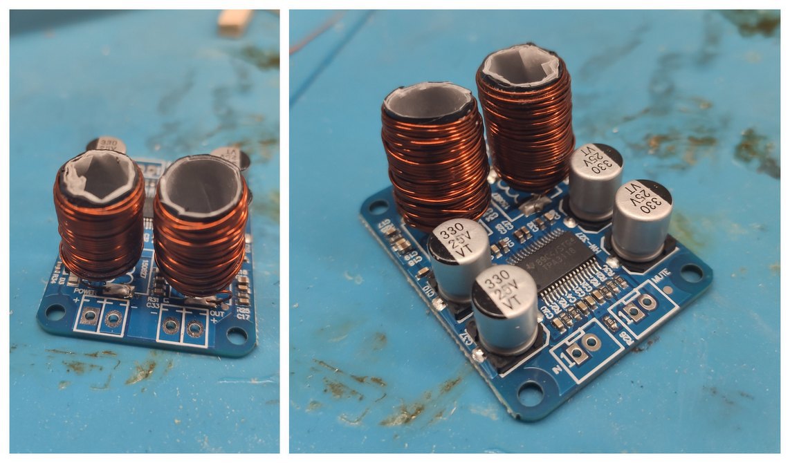

A fojtás téma: Lehet hogy a nyelvi akadály is zavaró, így tisztázom. A piros nyíl jelzi a gyenge induktorokat. Ezeket kell leforrasztani, és legegyszerűbben légmagos tekercsre cserélni.

0,5mm trafó huzalból két rétegben 50 menet egy 10mm-es fúrószárra kb 15uH. ilyenből kettő pont jó. A légmagos tekercs ráadásul nem fog telítésbe kerülni.

Végre volt idő körülnézni a műhelyben, csak 0,45ös huzalom van, abból hány menet kell?
Kicsi az eltérés, a pontos érték pedig nem fontos. Ugyanúgy 50 menet. Az alsó réteg menet-menet mellé 26-27 menet, a többi pedig a felső rétegre kerül. Így nem ugrik le a vége. Ha akarod lehet lakkozni, zsugorcsövezni, de én egyszerűen pillanat ragasztóval összefogatom.

akkor leszedem a mostani tekercsekeket, rakok rá 2x 50menetes 0.5öst. Aztán hogyan tovább? tudnál adni valami rajzot-bekötést esetleg?

Végül is ennyi. A kimeneti jack sehol ne legyen földelve, mert az erősítő híd kapcsolású, ezért mind a két kimeneti ponton van feszültség.
Hát kicsit lassabban haladok mint szerettem volna, meg meggyűlt a bajom az önhordozós tekercsel, de végül azt hiszem sikerült. Kicsit randa, kicsi béna, de az enyém.... és remélem hogy majd működik. (kép csatolva)
