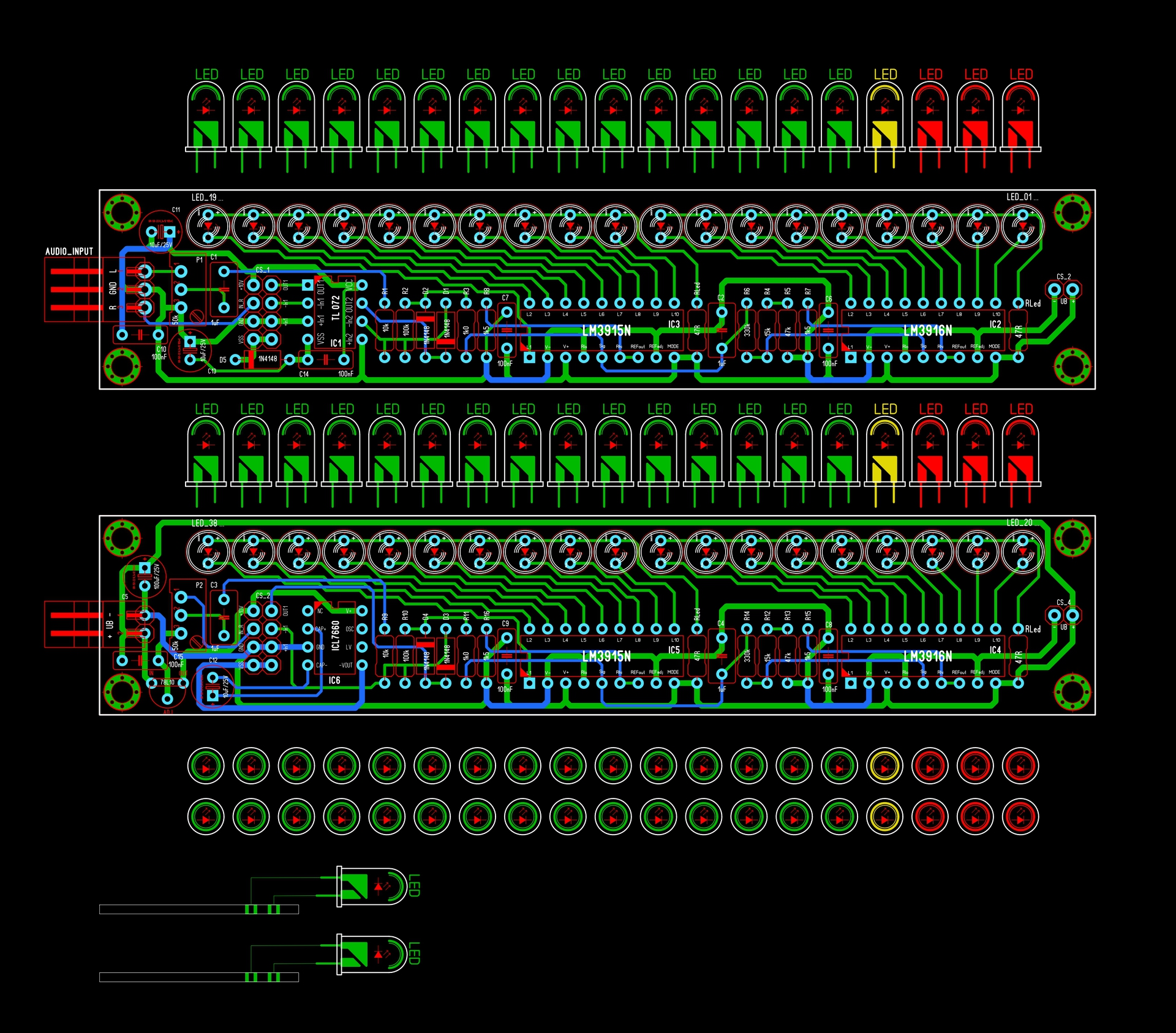

A 19 LED-es LM3915+LM3916 kombinációval készült kapcsoláshoz én is készítettem egy paneltervet.
Ez megpróbál egy mutatót szimulálni, de nem tudom elképzelni mennyire lesz majd látványos. Egyenlőre a teljes sáv világít, de a "pont-mód" is racionális lehet. Próbáltam olyan nézeteket beállítani, amik mutatják hogyan képzeltem el a panelt. Aki már készített vagy látott ilyet, és van tapasztalata, azt szívesen olvasnám. Esetleg egy ilyen megoldást láttató videót is szívesen megnéznék (én nem találtam). A hozzászólás módosítva: Júl 5, 2020

![]() Talán csak annyit a paneltervhez, hogy a 2 csatlakozót inkább a hátoldalára ültetném be. Tapasztalataim szerint ezen csati ellenpárja + a vezetékek magassága összemérhető lenne a ledek magasságával.
Igen, erre én is gondoltam. Sőt a LED-ek és az IC-k kivételével minden más mehetne a hátoldalra, így a LED-ek lába sokkal rövidebb lesz majd.
Nagyon szép munka! Gratulálok hozzá.A pont móddal is igazán látványos lehetne, én bele tenném.
Egy kapcsolóval vagy inkább egy jumper-ral állítható lenne a mód láb. Amint viszont sajnálok hogy ez a terv 2 oldalasnyákot igényel, amihez anyagom nincs. A korábbi leddes kivezérlés jelzővel kapcsolatban még annyi építési tapasztalatot adnék, hogy a leddekhez kapható műanyag távtartó több különböző méretben. A hozzászólás módosítva: Júl 6, 2020
