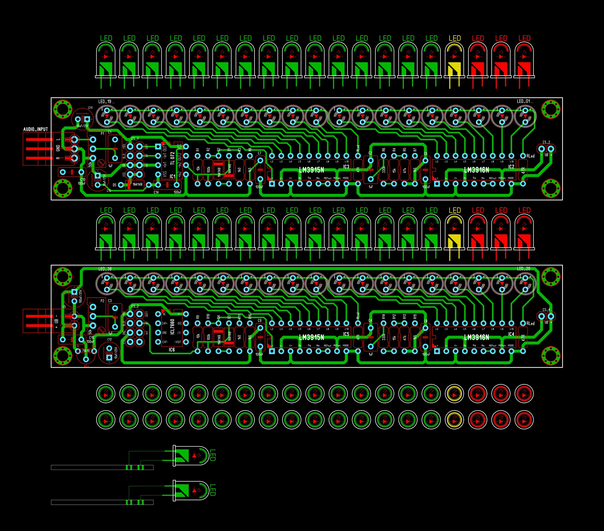

Egy változat a feltett LED kivezérlésjelző megoldásaként.
Két felé választva a sztereo nyákot, élére összerakva mindenki olyan távolságot alkalmaz, ami megfelel.
Panelméret: 28 mm × 139.7 mm
(#) (Felhasználó 122012) válasza (Felhasználó 122012) hozzászólására (») Jún 7, 2020 /
TOP oldal lemaradt

(#) (Felhasználó 122012) válasza (Felhasználó 122012) hozzászólására (») Jún 8, 2020 /
Kérésre a fenti nyák tervhez bele lett téve a "mod" vezérlés kihasználása miatt egy Jumper, amely +V esetén a LED sor sávként működik, abban az esetben ha, nem kapnak +V táplálást az LM3915 és LM3916 IC-k "mod" kivezetései, akkor a LED sor "pont"-szerűen működik. (BAR/DOT funkció)

De nézzük, a terved az én szemszögemből ilyen lenne az előlap: "level" szint beállítása az előlapról, illetve az általam feltett kapcsolási rajz kiegészítése BAR-DOT funkcióval (jumper beiktatása).
Hogy működni fog-e? Majd kiderül.

(A LED-ek lábát nehéz így jól és egyformára meghajtogatni. Ezért talán praktikusabb lenne elforgatni a panelon őket, hogy egymás mellett sorakozzanak a forrpontok, így minden láb egyetlen sablonnal azonnal pontos méretre hajlítható lenne.)

(#) (Felhasználó 122012) válasza Alkotó hozzászólására (») Jún 9, 2020 /
Egyszerű sablon készítés!
Pld. egy keményfa, 12 mm vastag, fémfűrésszel a LED lábai távolságában belevágsz (kb. 1 mm-es a fémfűrész lap), egy kis alakítás még a rövidebb láb hajlításához - ez határozza meg a forrasztási pont távolságát, és kb. 5 perc alatt kész a sablon.

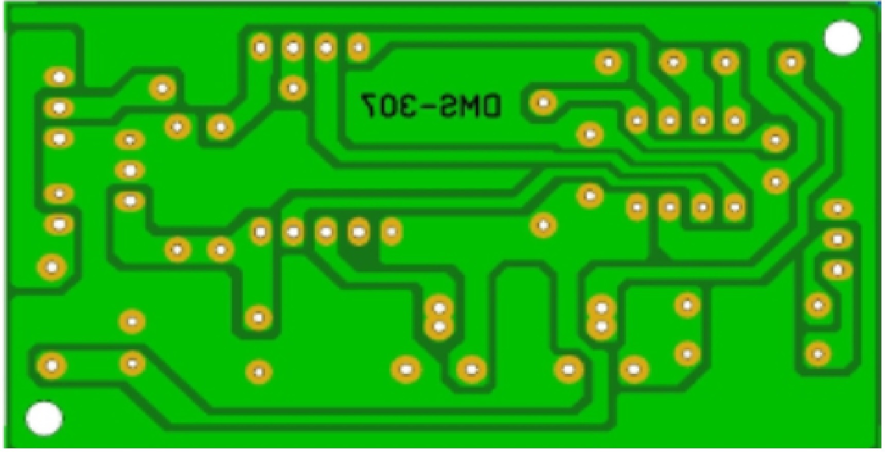

(#) djkoko hozzászólása Júl 3, 2020 /
A képeken látható kivezérlésjelzőt szeretném megépíteni, de nem vagyok biztos a kapcsolás működésében. LM36? helyett TL072
Érdekelne a szakértő véleményetek.

(#) Alkotó válasza djkoko hozzászólására (») Júl 3, 2020 /
A kapcsolás és a panelterv nincsenek szinkronban.

(#) djkoko válasza Alkotó hozzászólására (») Júl 4, 2020 /
Éppen erre voltam kíváncsi mielőtt vasalnám, hogy rendben van -e a rajz és terv?
(#) proli007 válasza djkoko hozzászólására (») Júl 4, 2020 / 1
Hello! A kapcsolási rajz áramkörében valóban jó bármi kettős OPA, de a panelterven nem LM36 (tudtommal ilyen nincs is), hanem egy LM386-os kis végfok IC erősíti a jelet.

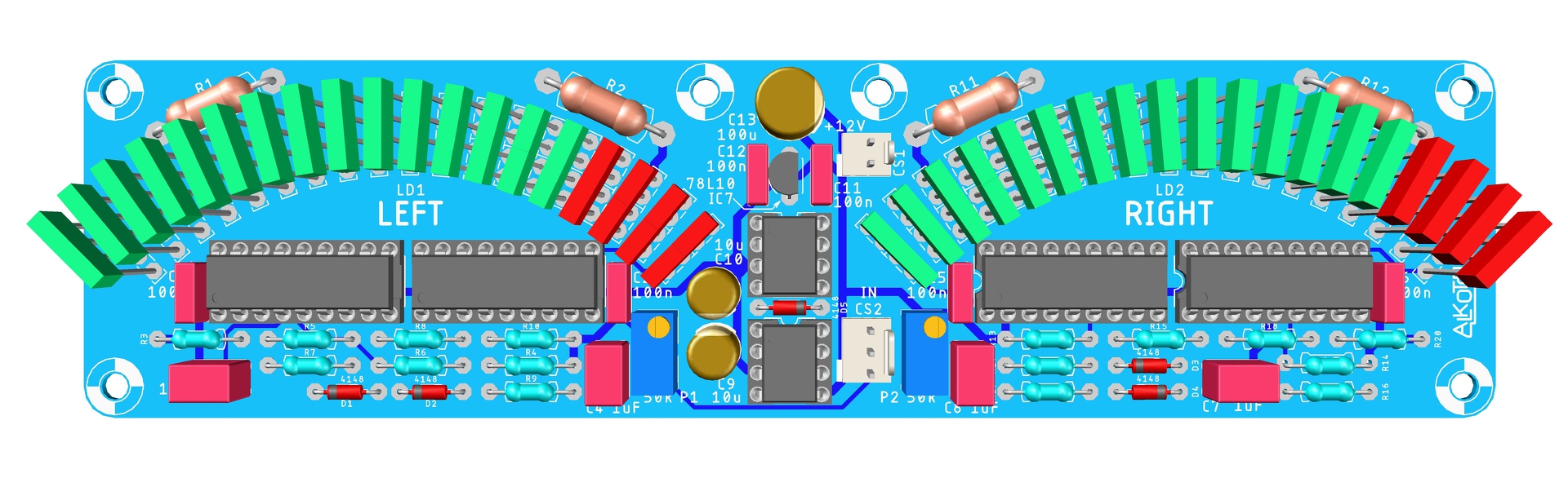

(#) Alkotó hozzászólása Júl 5, 2020 /
A 19 LED-es LM3915+LM3916 kombinációval készült kapcsoláshoz én is készítettem egy paneltervet.
Ez megpróbál egy mutatót szimulálni, de nem tudom elképzelni mennyire lesz majd látványos. Egyenlőre a teljes sáv világít, de a "pont-mód" is racionális lehet.
Próbáltam olyan nézeteket beállítani, amik mutatják hogyan képzeltem el a panelt.
Aki már készített vagy látott ilyet, és van tapasztalata, azt szívesen olvasnám. Esetleg egy ilyen megoldást láttató videót is szívesen megnéznék (én nem találtam).

(#) tompower válasza Alkotó hozzászólására (») Júl 6, 2020 /
Talán nincs ekkora íve az elrendezésnek: Bővebben: Link
De láttam már végfokokban is hasonlós elrendezést.

(#) Alkotó válasza tompower hozzászólására (») Júl 6, 2020 /
Köszönöm a linket.
Ez sokkal-sokkal professzionálisabb megoldás, jó eséllyel valamilyen mikroprocesszor munkálkodik a háttérben, és nem egy céláramkör.
De mindennel együtt, rendkívül látványos és tetszetős.
Egész biztosan nem LM... van benne, de az ára sem azt tükrözi
Talán csak annyit a paneltervhez, hogy a 2 csatlakozót inkább a hátoldalára ültetném be. Tapasztalataim szerint ezen csati ellenpárja + a vezetékek magassága összemérhető lenne a ledek magasságával.
Igen, erre én is gondoltam. Sőt a LED-ek és az IC-k kivételével minden más mehetne a hátoldalra, így a LED-ek lába sokkal rövidebb lesz majd.
Akkor még akár SMD LED is mehetne rá.
(#) Monster02 válasza Alkotó hozzászólására (») Júl 6, 2020 /
Nagyon szép munka! Gratulálok hozzá.A pont móddal is igazán látványos lehetne, én bele tenném.

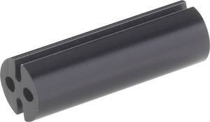

Egy kapcsolóval vagy inkább egy jumper-ral állítható lenne a mód láb. Amint viszont sajnálok hogy ez a terv 2 oldalasnyákot igényel, amihez anyagom nincs. A korábbi leddes kivezérlés jelzővel kapcsolatban még annyi építési tapasztalatot adnék, hogy a leddekhez kapható műanyag távtartó több különböző méretben.
