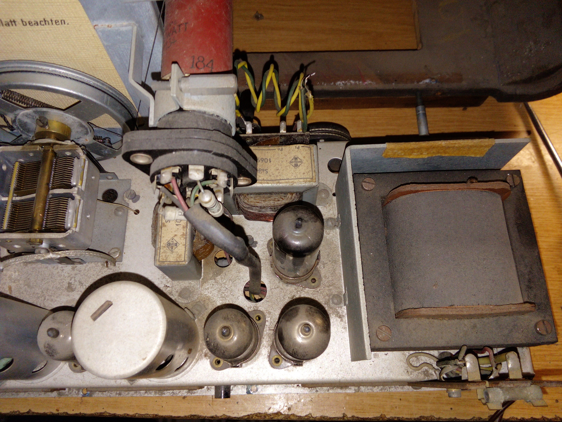

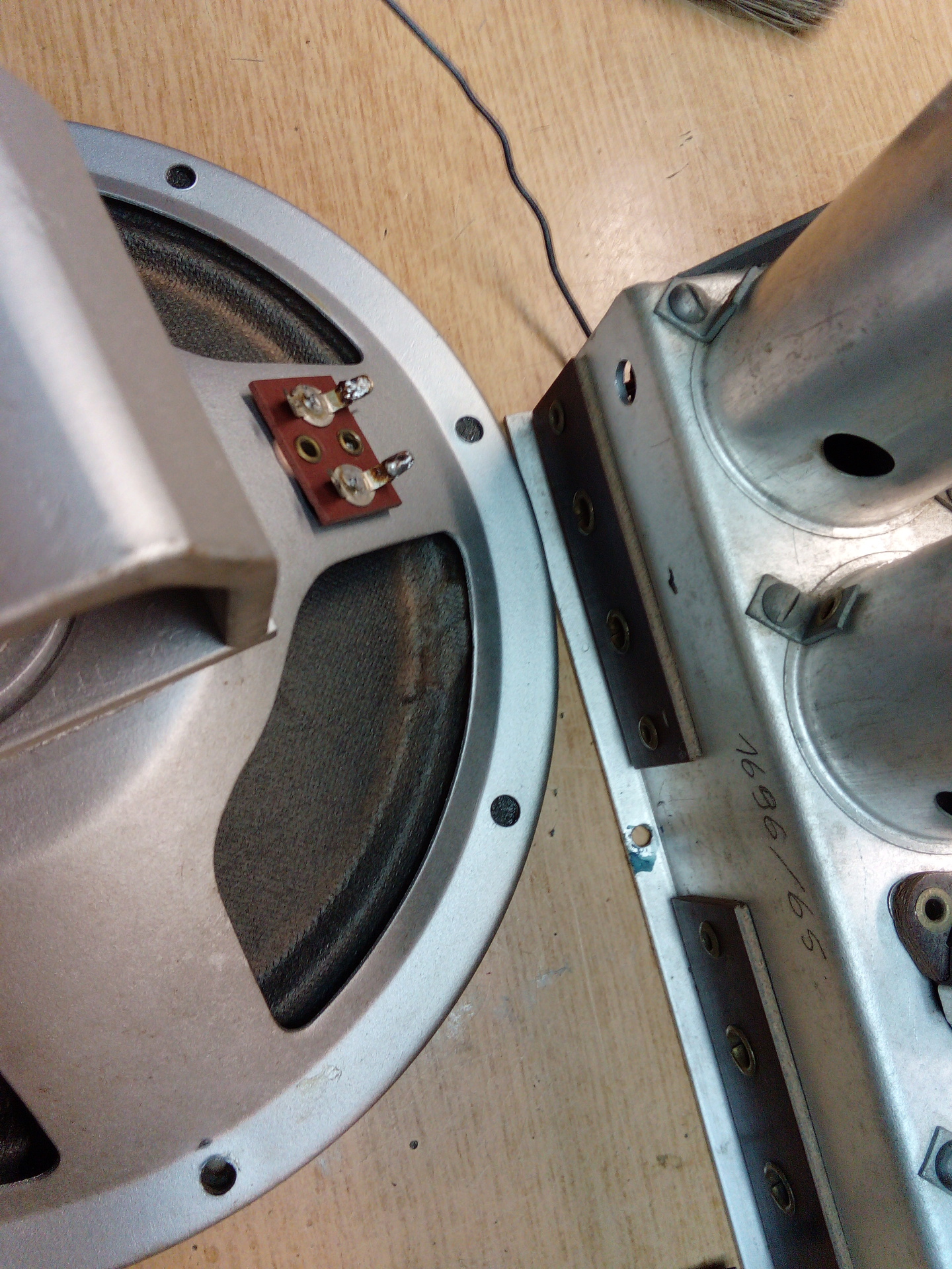

Idő közben elkészültem az Ingelen Colombusal. A kapcsolója nem működött, a hálózati dugó elég "érdekesen" volt bekötve (a csavarok is lazák voltak), kondik cserélve, a hangszóró membránon volt egy kis sérülés ami elsőre ijesztőnek tűnt mert valaki szigetelőszalaggal javította a szakadást így azt hittem hogy rosszab a helyzet. Az egyik EAF42 hibás, beszerzés folyamatban. Ezeket leszámítva az egész készülék egy "műszer", minden része pontos, precíz, jó ránézni kívül és belül is. 1952 körül gyártották Bécsben. Érdekes hogy az EM34 körüli 1Mohm-os ellenállások (3db) kivétel nélkül meg voltak nyúlva, de csak azok, többet nem találtam. Utoljára az apróbb külső sérüléseket javítottam. A képek a hátlap levételétől sorrendben vannak. Az alulnézet még a gyári állapot.
A hozzászólás módosítva: Jún 9, 2020
A 1-1 javítás és a végeredmény...
