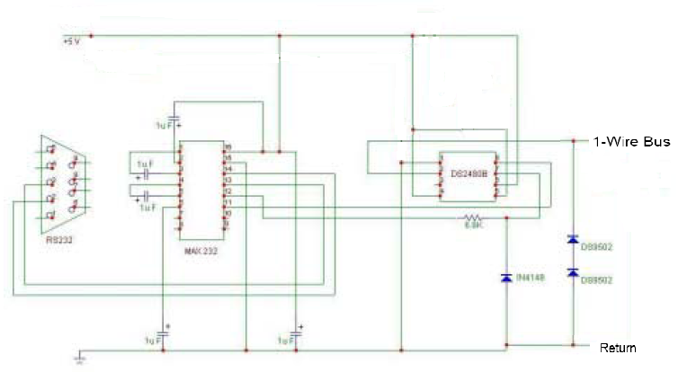

küldtek neked egy serial to 1 wire driver ic-t , van 1 wire hőmérő ic is... azt lehet illeszteni hozzá, meg ha tényleg működik az átalakító ic, akkor a soros portra is max232 channel driverrel. De azt ne keérdezd, hogy utána pc-n mit kell programozni.....

De az az igazság, hogy baromi sok lehetőség van... Lehet úgy is csinálni hogy ellássa magát táppal, de az nem működik, ha nem +-12V-os a soros portod a gépen, már pedig ugy tudom van olyan ami nem annyi... Lehet anélkül is, de akkor kell hozzá egy adapter... Lehet valahogy tranzisztorokkal, meg nemtommikkel, meg lehet max232-vel. http://www.circellar.com/fi2003/abstracts/F2033abstract.pdf van itt egy kapcslási rajz a 3. oldal alján, ami egrészt elég okádék minőségű, másrészt le tudod lesni róla, hogy hogy kell a max232-t meg a ds2480-at összekapcsolni. Neked valószínűleg annyi marad belőle, mint a csatolt képen látható... De azért ezt valaki más is megnézhatné... És ehhez kell illeszteni a hőmérőt a buszra...

Biztosan össze lehetne hozni, csak szerintem nem éri meg annyit vacakolni vele. Inkább rá a soros portra egy kontrollert, az sokkal inkább alkalmas az 1-Wire kezelésére, PC-ről normál soros módon parancsot adni neki egy lekérdezésre, majd ugyanígy fogadni az eredményt. Üzembiztosabb, rugalmasabb megoldás lenne, és nem fog függeni az oprendszer hülyeségeitől, a port képességeitől stb.

1-wire + ds1820 com porton Bővebben: Link Én már használtam/használom a digitemp nevű progival.
leszeded a wines változatot
van ott link wines progira is

Ha elolvasod, amit írtam, megtalálod a soros port ilyen alkalmazásával kapcsolatos aggályaimat is. Egyszerűen nem erre találták ki. Köss rá egy soros perifériával is rendelkező, I2C vagy 1-Wire kommunikációra is alkalmas eszközt, és minden király lesz, nagyjából az elejétől fogva, kevés dolgot lehet elrontani. Vagy próbáld elmagyarázni a valósidejűtől fényévekre lévő XP-nek, hogy azért kell 480, de legfeljebb 600 us ideig lent tartania a port egy vonalát, mert azt szereti a hőszenzor... Van rá esély, hogy sikerül, de nem keveset fogsz szívni odáig, a Delphi nem biztos, hogy elég lesz erre, és lehet, hogy csak az első alaplap-cseréig fog működni.
