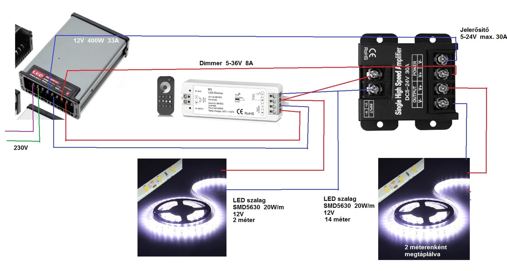

(#) djapor96 hozzászólása Aug 17, 2020 /
Sziasztok, a nappaliba szeretnék rejtett ledvilágítást elhelyezni. Nagy teljesítményű SMD5630 -as (20w/m) fehér led csíkott vettem. Összesen 16m -t kellene meghajtanom és vezérelnem. A ledcsíkok 2m -enként mindkét végén meg lesznek táplálva. Az adapter és a ledcsík már meg van, de szeretném dimmelni is. A lenti összeállításra gondoltam. Szerintetek fog működni?
A hozzászólás módosítva: Aug 17, 2020
(#) nedudgi válasza djapor96 hozzászólására (») Aug 17, 2020 /
Arra is gondolj, hogy ezt a 320W teljesítménnyel létrehozott hőt el is kell vezetni valahova.
(#) djapor96 válasza nedudgi hozzászólására (») Aug 17, 2020 /
igen, fémszerkezetre lesz rögzítve
(#) djapor96 válasza djapor96 hozzászólására (») Aug 17, 2020 /
Most vettem észre, hogy elrontottam!
(#) Bakman válasza djapor96 hozzászólására (») Aug 17, 2020 / 1
Jónak tűnik az összeállítás. Annyit tegyél meg, hogy a nagyáramú részt a lehető legvastagabb veztékekkel csináld meg. Minimum 4 mm2 kereszmetszű réz vezetékek, amelyekből leágazásokat készítesz a szalagok felé.
