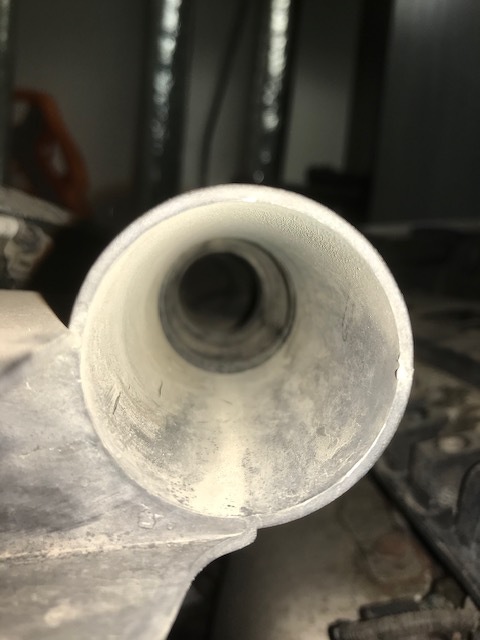

(#) Manó hozzászólása Máj 9, 2020 /
Segítségeteket szeretném kérni az alábbi képen piros nyíllal jelzett alkatrész azonosításában. Ez egy összekötő cső, bár nem teljesen értem a funkcióját, mivel a cső jobb oldali csatlakozási pontja egy rövid nyitott csődarab. (Valamiféle légtechnikai méretezés miatt lehet szerepe ennek az alkatrésznek... érdekelne a szerepe is.)
Az octáviámban BCA motorkódú "erőforrás" van.
Üdv. M.
A hozzászólás módosítva: Máj 9, 2020
(#) attika válasza Manó hozzászólására (») Máj 9, 2020 /
Szívócső.
(#) VIM válasza Manó hozzászólására (») Máj 9, 2020 /
Szia! Nem tudom, hogy van e vele problémád (a működésével) de ez a beszívott levegő hőmérséklet csappantyúhoz (hideg-meleg levegő útválasztó) vezető hideg része. A hosszú távon elérhető kedvezőbb fogyasztás a motornál ha jól működik és "tömörek" az összekötő csőszakaszok. Bővebben: Link
(#) Manó válasza VIM hozzászólására (») Máj 11, 2020 /
Köszi szépen, hogy foglalkoztál a problémámmal. A nyíllal jelzett összekötő cső jobb oldali része a motortér felé nyitott, ahogy a melléklet képen is látható (akku felöl fényképezve). A szabályozó csappantyú az összekötő cső bal oldalán lehet. A probléma az, hogy az összekötő cső megrepedezett.
Ma kiderült, hogy az összekötő cső külön nem kapható (ezért nem találtam azonosítószámot az alkatrészen). Egészben a teljes szívócső részt meg kellene vennem, aminek az ára elég borsos.
Egyébként a motor egyenletesen jár.
Üdv. M.
(#) VIM válasza Manó hozzászólására (») Máj 11, 2020 /
Szia! Nincs ezzel semmi gond, bármelyik autós boltban kapsz flexibilis alu csövet az adott keresztmetszetben és azzal összetoldod. Nincs nagy jelentősége ennek a csőszakasznak. A légszűrőhöz csatlakozó friss levegő útját tették automatikussá ezzel az útválasztó csatornával. Télen a kipufogó leömlője felől szívja az előmelegített friss levegőt, nyáron pedig a motortérből a hűtő feletti rész felől.
