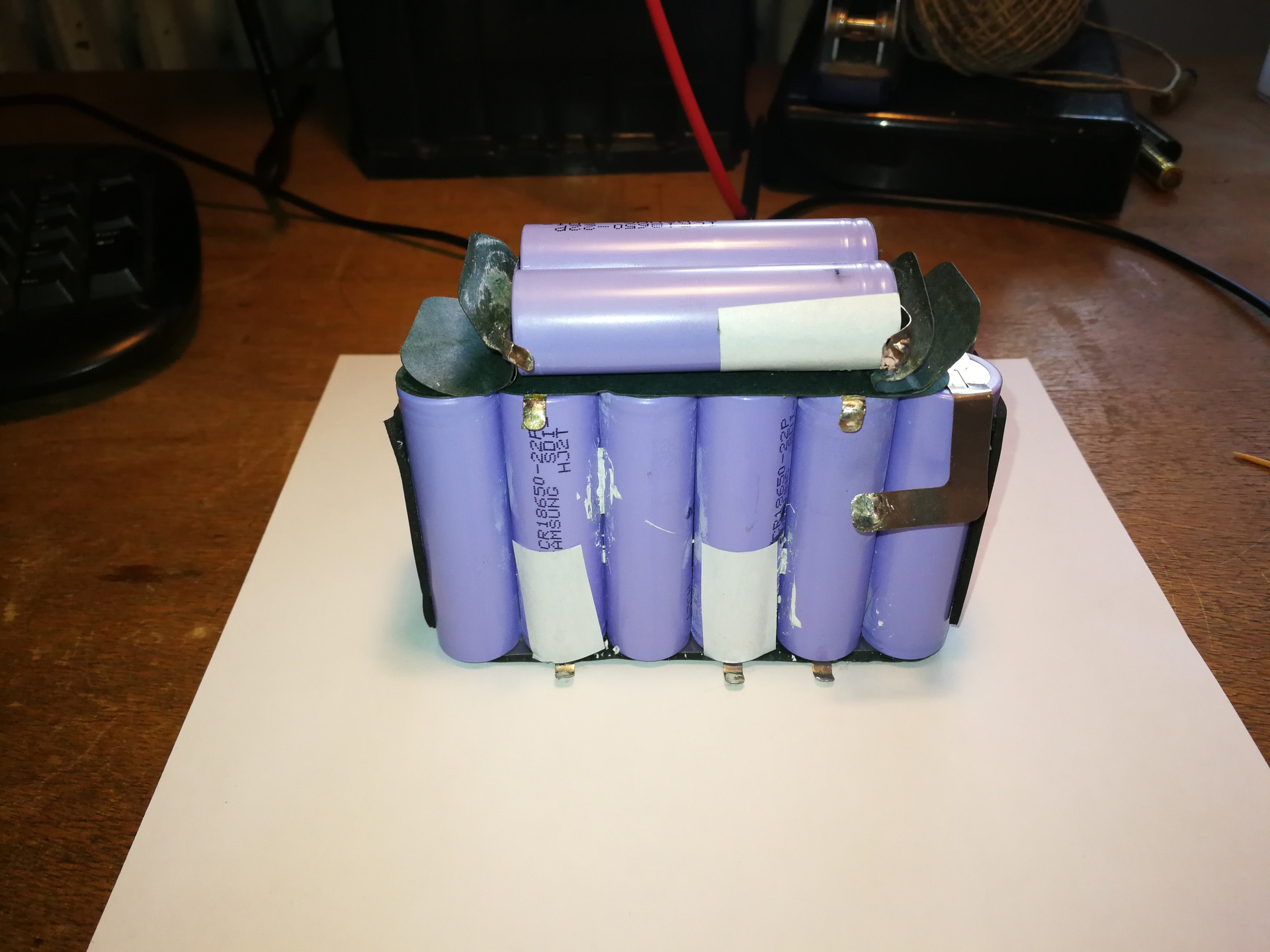

Nem olyan rég hozzá jutottam majdhogynem "végtelen" mennyiségű eredeti bontott Samsung ICR18650-22P - 2200mah és INR18650-30Q - 3000mah akkukhoz. Mivel még új vagyok ilyen téren és tanulok, ezért pár kérdésem lenne. Mivel én ezeket árulom, ezért fontos hogy teszteljem őket. Kapacitásmérés pipa, viszont jó lenne ha a belső ellenállásukat is le tudnám mérni, mivel rollerba meg ilyenekbe is veszik(és akkor nyilván a nagyjából hasonló teljesítményűeket raknám egymás mellé, szerintem itt a kapacitás nem feltétlenül mérvadó...vagy mégis?). Erre milyen praktikátok van ami viszonylag gyors és megbízható? Valamint, csináltam belőlük egy pakkot hooverboardba. Mindegyit cellát teljesen feltöltve építettem be, bár így is volt 1-2-3-4-5 tized eltérés a cellák feszültsége között. Ez nagy baj?
Első körben a sorba kapcsolt egységek kapacitása közül a legkisebb fogja az egész csomag maximális kapacitását meghatározni, másrészt BMS nélkül nem készítünk akksipakkot (és balanszer nélküli BMS-t nem használunk!). A belső ellenállás fontos, de csak akkor, ha a cella gyenge. Ha a belső ellenállásuk nagyjából azonos és alacsony értékű, akkor nem szüksége belső ellenállásra is válogatni a cellákat. Inkább törekedni kell arra, hogy annyi cellát kapcsolj párhuzamosan, amennyit csak lehet, egyrészt pl. a hoverboard hatótávolsága miatt (hány km-t tud menni), másrészt, hogy a cellák minél kisebb árammal legyenek terhelve! Így a belső ellenállás különbségek nem jönnek annyira elő. Az egész csomag belső ellenállásából pedig meghatározhatod a maximális terhelhetőséget.
Nekem pl. van egy 10S lipo pakkom, amiben az egyik cella csak 2.5Ah-t tud, a többi pedig 3.5Ah-t, a BMS mikor lekapcsol, simán megmérem a cellák feszültséget egyenként, és a kis kapacitású cellán 3V-ot mérek, az összes többi 3.70V körül van. Szóval a megoldás, hogy egy szinte bármilyen cellát párhuzamosan kapcsolok a kis kapacitásúval, így a leggyengébb cella nem egy cella lesz, hanem az összes többi. Így tudom a maximális kapacitást (energiát) kivenni a pakkból. Ha a celláid teljesen fel voltak töltve és a pakk elkészülte után 0.5V különbséget mérsz, az elég nagy baj. Önkisüléses cellákat ki kell szűrnöd! Feltöltöd az összes akksid 4.20V-ra, majd pár nap múlva mindet egyesével teszteled. Amelyik vesztett a feszültségből, azt olcsóbban adnám el, felhívva a figyelmet az önkisülés lehetséges mértékére. Nekem is hozhatnának egy talicska 18650-es cellát, tudnám hasznosítani! ![]() A hozzászólás módosítva: Szept 11, 2020
Nagyon köszönöm a gyors, hasznos hozzászólást! Az első képen látható az eredeti pakk ami cserére szorul, a másodikon pedig az épülő. Pontosan úgy csináltam, ahogy írtad. Feltöltöttem őket majd kb egy hét múlva kiszórtam azokat amik vesztettek a feszültségükből. A maradékból megkerestem a legfiatalabbakat, és azokat raktam be! Ugye itt a mérettel nem lehet variálni, csak ez az elrendezés játszik, és megy rá vissza a hooverboard gyári elektronikája is majd! Abban szerintem biztosan van bms is.
