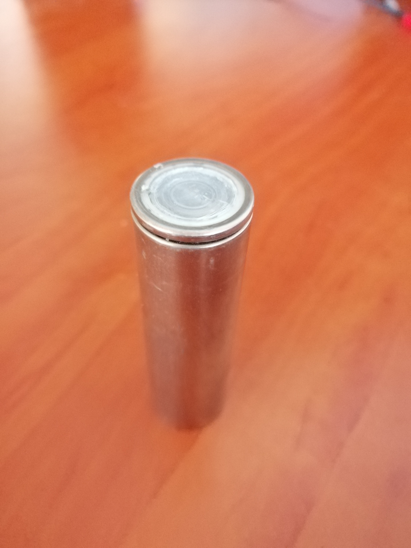

(#) Jonas hozzászólása Júl 15, 2020 /
Ötleteket, tanácsokat szeretnék kérni.
Van nekem az 1. képen látható 2170-es Li-Ion cellám, ami tetőtől talpig alumínium, tehát nem forrasztható - legalábbis általam biztosan nem -, így maradnak a mechanikai megoldások. A tetején a pozitív csatlakozási pontot a negatív résztől egy vékony szilikon gyűrű szerűség választja el, kb. 1 mm van a kettő között, tehát nem sok szabadság van a fenti csatlakozó elkészítésénél.
Ezekből a cellákból akarnék 6-ot párhuzamosan kötni, a végső elképzelés a 2. képen van, már elkészült (csak nem tökéletes). Ja és a zöld slag miatt sem kiakadni, meg tudom magyarázni
Mivel mozgó járműbe készül az egész, ezért mindennek bomba biztosnak kell lennie (csak ne annyira bomba, hogy robbanjon is ). Ezért készült az egésznek egy bilincs szerkezet hilti szalagból, nem szép megoldás tudom, de biztosan tartják, és a kontaktus is megvan a negatív oldal részéről.

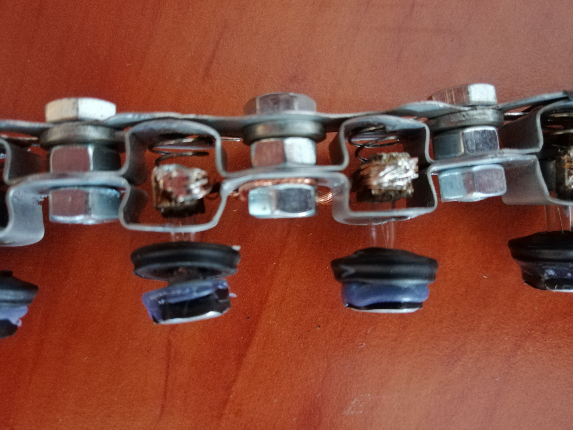

A probléma a 3. képen kezdődik a pozitív oldalak összekapcsolásával. A dolgot nehezíti, hogy 5x20-as üvegbiztosítékot kell raknom mindegyik tetejére. Az ötlet az volt, hogy készítek az akkuk fölé egy sín szerűséget, amire tudok rögzíteni rugókat, amik majd a biztosítékot rányomják a pozitív pólusokra (ez a 4. kép, közelről pedig az 5.). Itt magyaráznám meg a zöld slag darabkákat, amik tökéletes védelmet biztosítanak, ha véletlenül a biztosítékok elmozdulnának oldalra az akku tetején, rövidre zárva azt (ez a rövidzár még a biztosíték előtt történne, tehát nem védene a biztosíték). A baj ott van, hogy akármennyire tűnt elképzelhetetlennek, itt nem jön létre tökéletes kontaktus, pedig a biztosítékok ráülnek az akkura, megmértem. De valamiért nagy terhelés hatására a feszültség elkezd ingadozni, van hogy 0,5V esik, miközben 0,1 körül lenne reális, van olyan ritka eset, hogy ténylegesen csak ennyi esik. Ha mozgatom a biztosítékokat, akkor mocorog össze-vissza a feszültség. Erre szeretnék megoldást találni, vagy magyarázatot, hogy mit hagyhattam figyelmen kívül. Létezhet olyan, hogy egy egyszerű érintkező felület ekkora feszültségeket ejtsen?
(#) Zsolt 73 válasza Jonas hozzászólására (») Júl 15, 2020 /
Szia !
Életképtelen az alkotásod, főleg járműben. Ebből előbb-utóbb tűz lesz, ne kockáztass egy Lítium tüzet, nagyon durva és vízre durvul ! Szánj rá 10000-Ft ot, egy akkus cégnél annyiért korrekt módon elkészítik Neked !
(#) Jonas válasza Zsolt 73 hozzászólására (») Júl 16, 2020 /
Szerintem az lesz a vége, hogy valahol hegesztetek a cellák tetejére (pozítív sarokra) forrfület, és akkor biztonságosan lehet arra építeni.
A negatív oldallal semmi baj és veszélyes nincs, a pozitív oldal valóban kétséges így, ebben igazad van. Szerintem a forrfül megoldaná mind a biztonság, mind a kontakt kérdést.

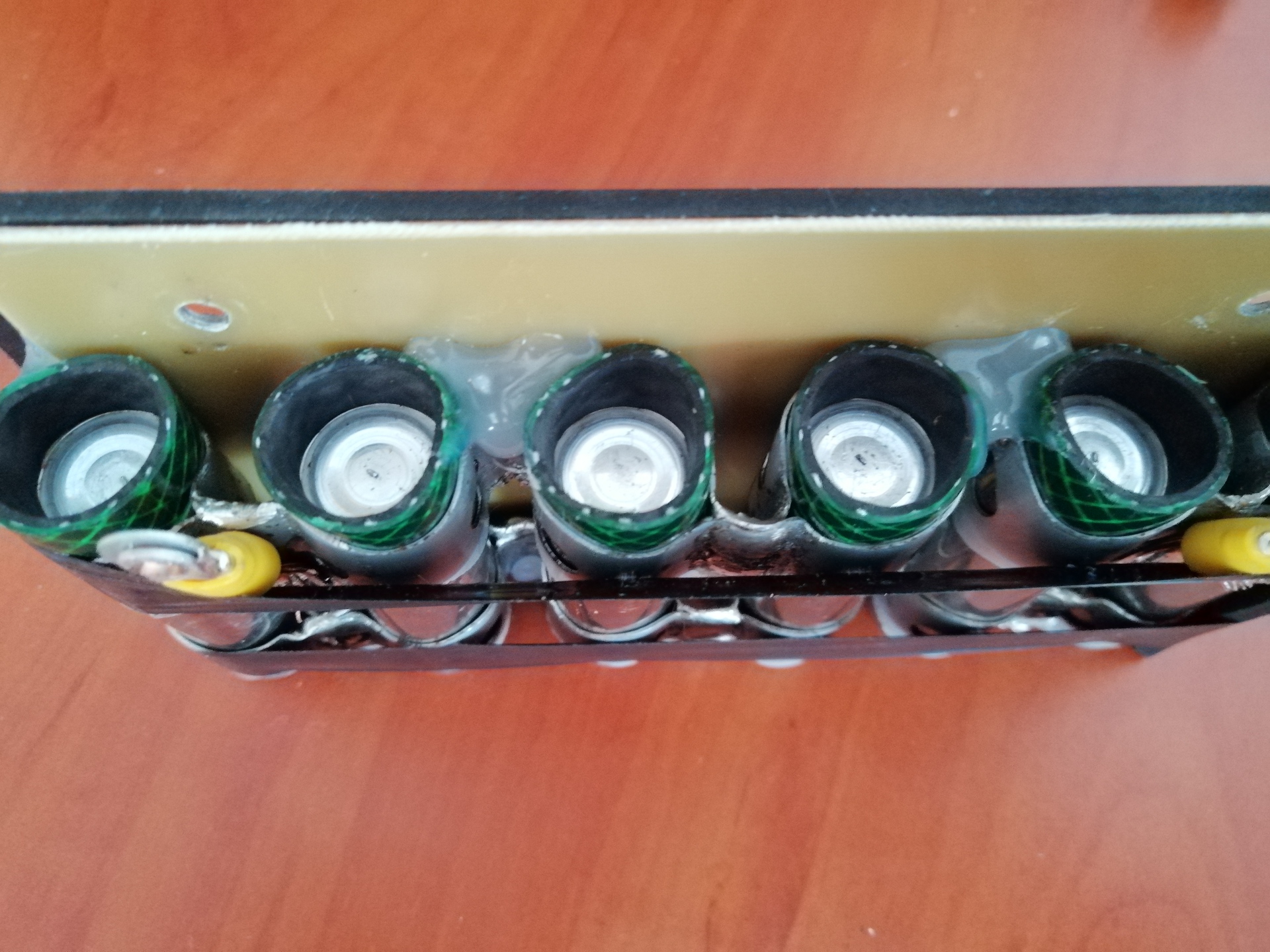

(#) kilincs89 hozzászólása Szept 11, 2020 /
Nem olyan rég hozzá jutottam majdhogynem "végtelen" mennyiségű eredeti bontott Samsung ICR18650-22P - 2200mah és INR18650-30Q - 3000mah akkukhoz. Mivel még új vagyok ilyen téren és tanulok, ezért pár kérdésem lenne. Mivel én ezeket árulom, ezért fontos hogy teszteljem őket. Kapacitásmérés pipa, viszont jó lenne ha a belső ellenállásukat is le tudnám mérni, mivel rollerba meg ilyenekbe is veszik(és akkor nyilván a nagyjából hasonló teljesítményűeket raknám egymás mellé, szerintem itt a kapacitás nem feltétlenül mérvadó...vagy mégis?). Erre milyen praktikátok van ami viszonylag gyors és megbízható?
Valamint, csináltam belőlük egy pakkot hooverboardba. Mindegyit cellát teljesen feltöltve építettem be, bár így is volt 1-2-3-4-5 tized eltérés a cellák feszültsége között. Ez nagy baj?
(#) Kovidivi válasza kilincs89 hozzászólására (») Szept 11, 2020 / 1
Első körben a sorba kapcsolt egységek kapacitása közül a legkisebb fogja az egész csomag maximális kapacitását meghatározni, másrészt BMS nélkül nem készítünk akksipakkot (és balanszer nélküli BMS-t nem használunk!). A belső ellenállás fontos, de csak akkor, ha a cella gyenge. Ha a belső ellenállásuk nagyjából azonos és alacsony értékű, akkor nem szüksége belső ellenállásra is válogatni a cellákat. Inkább törekedni kell arra, hogy annyi cellát kapcsolj párhuzamosan, amennyit csak lehet, egyrészt pl. a hoverboard hatótávolsága miatt (hány km-t tud menni), másrészt, hogy a cellák minél kisebb árammal legyenek terhelve! Így a belső ellenállás különbségek nem jönnek annyira elő. Az egész csomag belső ellenállásából pedig meghatározhatod a maximális terhelhetőséget.
Nekem pl. van egy 10S lipo pakkom, amiben az egyik cella csak 2.5Ah-t tud, a többi pedig 3.5Ah-t, a BMS mikor lekapcsol, simán megmérem a cellák feszültséget egyenként, és a kis kapacitású cellán 3V-ot mérek, az összes többi 3.70V körül van. Szóval a megoldás, hogy egy szinte bármilyen cellát párhuzamosan kapcsolok a kis kapacitásúval, így a leggyengébb cella nem egy cella lesz, hanem az összes többi. Így tudom a maximális kapacitást (energiát) kivenni a pakkból.
Ha a celláid teljesen fel voltak töltve és a pakk elkészülte után 0.5V különbséget mérsz, az elég nagy baj. Önkisüléses cellákat ki kell szűrnöd! Feltöltöd az összes akksid 4.20V-ra, majd pár nap múlva mindet egyesével teszteled. Amelyik vesztett a feszültségből, azt olcsóbban adnám el, felhívva a figyelmet az önkisülés lehetséges mértékére.

(#) kilincs89 válasza Kovidivi hozzászólására (») Szept 11, 2020 /
Nagyon köszönöm a gyors, hasznos hozzászólást! Az első képen látható az eredeti pakk ami cserére szorul, a másodikon pedig az épülő. Pontosan úgy csináltam, ahogy írtad. Feltöltöttem őket majd kb egy hét múlva kiszórtam azokat amik vesztettek a feszültségükből. A maradékból megkerestem a legfiatalabbakat, és azokat raktam be! Ugye itt a mérettel nem lehet variálni, csak ez az elrendezés játszik, és megy rá vissza a hooverboard gyári elektronikája is majd! Abban szerintem biztosan van bms is.
Ugyan rendeltem már BMS-eket, viszont az még nem tiszta hogy pontosan mit érdemes használni töltőnek hozzájuk? Nekem pl van otthon nagyon sok féle konnektoros 18v-os, 30v-os töltőm. Vezeték nélküli háztartási eszközökből... pl. 25.2v os porszívóé... Ezeket tudnám erre is hasznosítani?
(#) Kovidivi válasza kilincs89 hozzászólására (») Szept 12, 2020 /
Töltés: sorba kapcsolt cellák száma * 4.20V. Áramkorlátos tápegység. Áram inkább 0.25C (kb. 4-5 óra töltési idő). C - teljes Akku kapacitása, pl. 10Ah esetén 10A lenne 1C, 0.25C lenne 2.5A.
0.1C is tökéletes, ha van kb. 10 órád egy töltésre.
