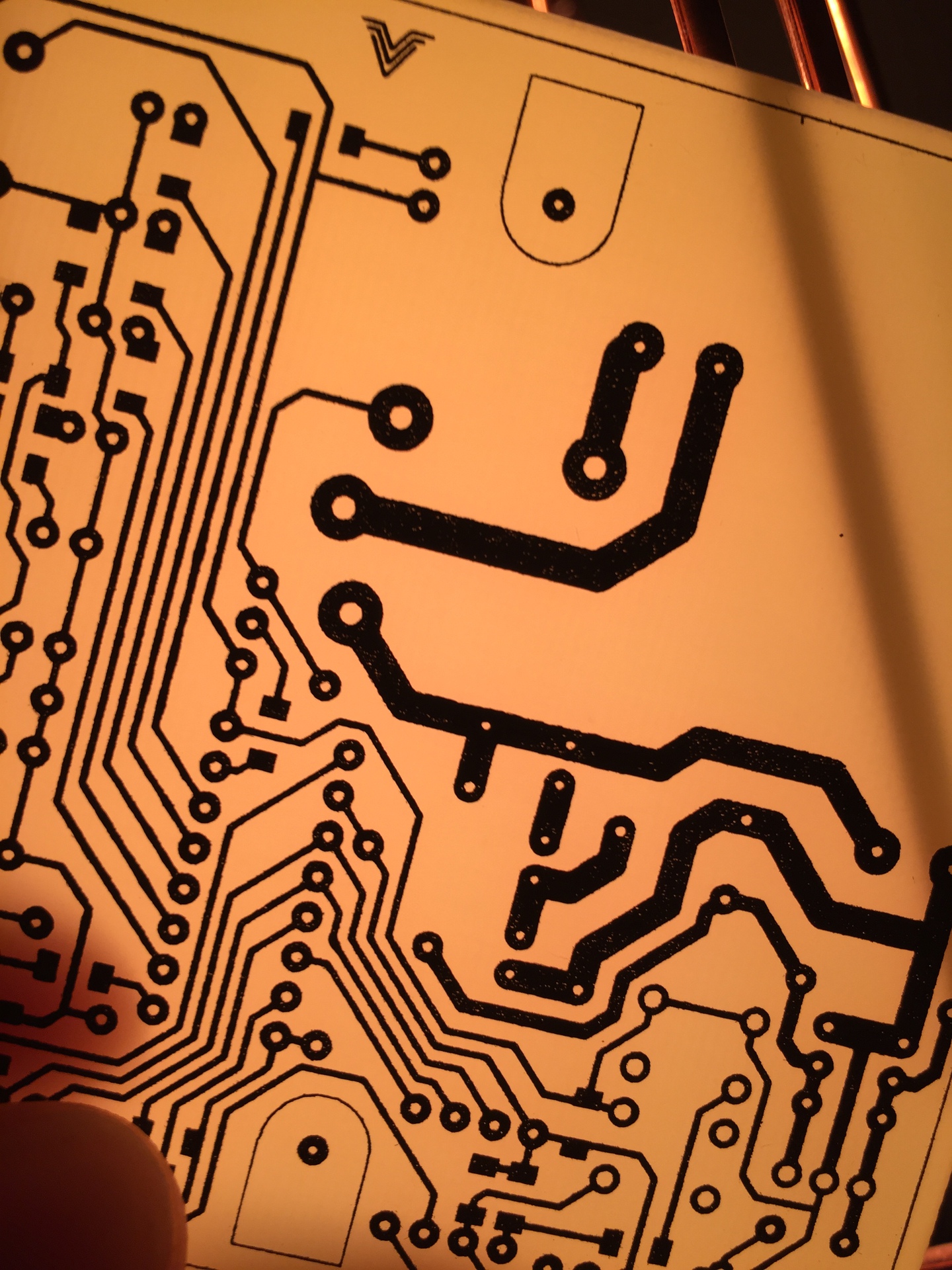

(#) Vacok hozzászólása Aug 18, 2020 /
Nem tudom a képen mennyire látszik, de az utóbbi időben a vasalással készített nyákjaimon ilyen apró lyukak lesznek a maratás után. Olyan a huzalozás mint a szita. A nyomtatón ki van kapcsolva a festéktakarékos üzemmód és maximális festék vastagságra van állítva. Van valakinek tippje arra, hogy mivel küszöbölhetném ki ezt a hibát?
A hozzászólás módosítva: Aug 18, 2020
(#) kaqkk válasza Vacok hozzászólására (») Aug 19, 2020 /
Vagy aceton gőz kezeléssel egy nagy befőttes üvegbe beleteszed a papírt (élére állítva) majd bedobsz mellé egy acetonba áztatott papírzsepit és rázárod a tetejét . Ebből max 10 perc elég . Vagy ha jó a nyomtatód visszateszed a lapot és mégegyszer rányomtatsz a nyomatra .
(#) Vacok válasza kaqkk hozzászólására (») Aug 19, 2020 /
A nyomtatóm sajnos nem ennyire jó és mintha romlana a nyomatok minősége, pedig a toner még egészen tele van. A korábban említett beállítások mellett is lámpafény felé tartva a papírt átszűrődik a vezető sávokon a fény.
A hozzászólás módosítva: Aug 19, 2020

(#) tufatofu válasza Vacok hozzászólására (») Aug 19, 2020 /
Nekem a papír minősége okozott sok fájdalmat és persze többletmunkát is(lemosni lecsiszolni, újra nyomtatni). Sokszor a kész nyomtatott áramkört átvilágítva derült ki, hogy alá mardosott. Vidéken a papírboltokban sosem volt opció fotopapír választásakor a "mibe kell" .Egy nagyobb városi üzletben sikerült találni végül egy "color copy" márkájú (gagyi) 135gr-os matt A4-es fotopapírt (10db 180ft) kifejezetten lézer nyomtatóba való. Azóta az ilyen jellegű gondok megszűntek. Még haldokló toner esetén sem mart alá a vasalásnak.
