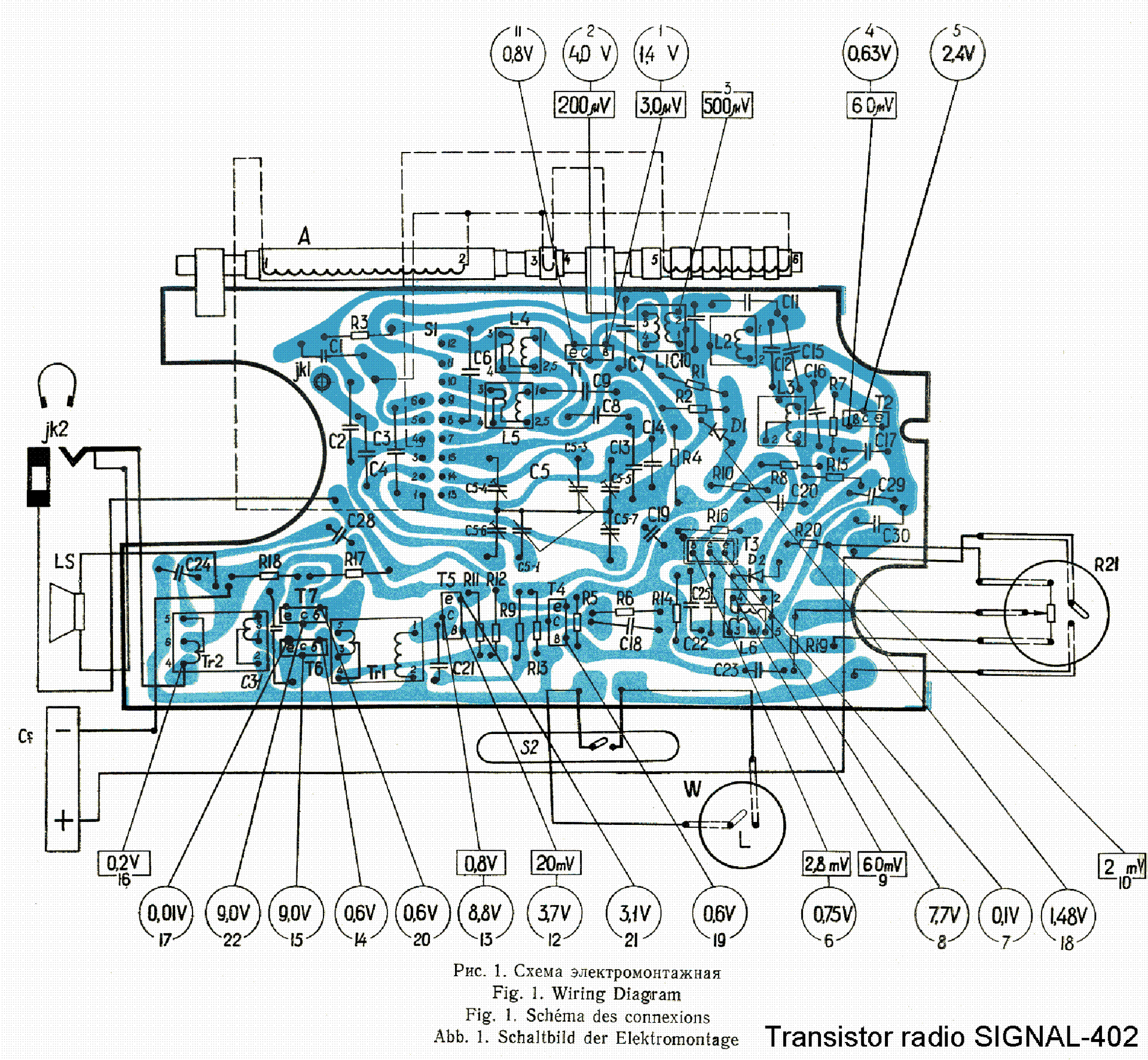

Elkezdtem méregetni a rajzol leírt sorrendben. A 12-nél már nem mértem a 3,7 v-ot. A 14-en megvan a 8,8 v. Viszont a Tr 1 3, 4 ,5 lábán semmit sem mutat.
(#) Kokany82 hozzászólása Aug 15, 2020 /
A Tr1 és Tr2-nek is csak a egyik oldalán tudtam mérni. A másikon semmi
(#) Gafly válasza Kokany82 hozzászólására (») Aug 15, 2020 /
„A 12-nél már nem mértem a 3,7 v-ot.”
Az baj, nem csoda hogy nem szól.
A "nem mértem semmit" az "0"-t jelent?
Kellene még a 13, 19 és 21 feszültsége is.
„Kicseréltem az elko-kat”
Azokat kár volt, mert csak hülyéskedtem.
Nagyon utálom, hogy mindeki ész nélkül cseréli az kondenzátorokat.
„A Tr1 és Tr2-nek is csak a egyik oldalán tudtam mérni. A másikon semmi”
Azokon a "0" teljesen rendben van.

(#) Kokany82 válasza Gafly hozzászólására (») Aug 15, 2020 /
A 13-on 8,8 volt.
Igen a nem.mértem semmit, azt akarta jelenteni, hogy 0-t mértem
A 19 és 21-en 0 voltot mértem.
Akkor nagy valószinűséggel az R9 10KOhm szakadt, vagy nem érintkezik.
Igen. Ez is probléma volt. Mostmár mérek a 12-n, igaz nem 3,7 volt, hanem 5volt. És a 19, 21-en is. De még nem szol most sem sajnos
(#) Sebi válasza Kokany82 hozzászólására (») Aug 16, 2020 /
Akkor a 15, 22 feszültsége következik. Előrébb azért magasabb a fesz, mert a végfok nem vesz fel áramot.

(#) Sebi válasza Gafly hozzászólására (») Aug 16, 2020 /
Valami nem stimmel nekem a rajzon... Honnan kap nyitófeszt T4, T5?
Ja. látom már R6, R9 mindkettő gyanús.
A hozzászólás módosítva: Aug 16, 2020
(#) Gafly válasza Sebi hozzászólására (») Aug 16, 2020 /
Az R9 szakadt volt.
De az gyanús hogy előfeszültség a fázisforditón.
Az meg első körben R11 szakadás. Ami egyben meg is magyarázza a 12-n a magasabb feszültséget...
R9 hatására kellene akkora nyugalmi áramnak folynia T5-R11-R12-n, hogy a 910 ohmon meglegyen a 0,6V.
Feltéve a R11 vagy T5 nem szakadt.
Mondjuk ha tudnánk hogy mekkora feszültség van az R11-en, akkor könnyű lenne igazságot tenni.
(#) Kokany82 válasza Gafly hozzászólására (») Aug 17, 2020 /
Helló. Tegnap nem volt időm. Szóval az R11 ésa t5 emitter közös részén 4,5 v van, az R11 másik lábán 0,8 volt
(#) Sebi válasza Kokany82 hozzászólására (») Aug 17, 2020 /
Akkor a fázisfordító trafó szekunderén (3,4,5) is meg kell lennie a 0,6... 0,8V-nak. Ha megvan akkor a két végfok kollektoron is mérj, meg az emittereken is kellene lennie 10mV-nak.
(#) Gafly válasza Kokany82 hozzászólására (») Aug 17, 2020 /
Ha az R11 másik lábán 0,8 volt, de a TR1 3, 4 és 5 pontján (14, 20) nulla volt van, az érdekes, mert ott csak egy fóliadarab (vezeték) van. De a nulla feszültség magyarázza a teljes süketséget.
Törött fólia, forrasztási hiba?

(#) Kokany82 válasza Sebi hozzászólására (») Aug 17, 2020 /
A Tr1 3 lábon 0,8v , a 4-es lábon 0,1- 0,3v , az 5-ös lábon, pedig 0,8v.
A T6 ésT7 kollektoron is 8,5v van a közös emittereken, viszont, ha mv-ra állítom, akkor csak 00.1-et mutat a műszer. Ez szerintem inkább nulla lehet?
Végtranzisztorokat mérd emitter-bázis közti zárlatra gyanakszom.
„A Tr1 3 lábon 0,8v , a 4-es lábon 0,1- 0,3v , az 5-ös lábon, pedig 0,8v.”
Ez gyakorlatilag lehetetlen, szerintem valamit benéztél.

(#) Sebi válasza Gafly hozzászólására (») Aug 17, 2020 /
Igen, T6 T7.
A mérési eredmények valóban különösek, talán a számozás nem úgy van... 4-esen kell a legnagyobb fesznek lennie, és ha az egyik B-E zárlatos, akkor az az oldal a legkevesebbet kell mutassa.
Sajnos nem mérek rajta semmit. A tranzisztorok lehetnek rosszak? És úgy szereztem, hogy minden vezeték le volt szakítva rajta. Nem lehet, hogy fordított polaritást adtak neki és ezért színeződött el az R17,18?
Emiatt mi menne még.tönkre nagy valószínűséggel?
A fordított polaritástól az összes tranzisztor tönkremehet. A gyakorlatban mindig ott lesz a hiba, ahol nagyobb áram folyhat, tehát a végfok tranzisztorok a legvalószínűbben. És igen, azokon folyik a végfok árama.
TR2 nem szakadt, a kollektorokon ott a fesz. A 2db 10 ohmot is mérd meg. Tranzisztornak szinte bármely NPN Si megfelel. A BC239 túl kis áramú 300MHz-es ide nem jó. BC182 pé.
Nézd meg mid van, 100...200mA kollektoráramú legyen, 9V tápfesznél más nem is érdekes.
