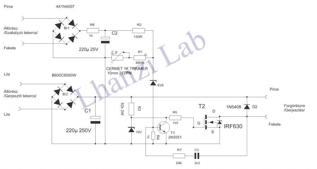

Matrix PG3000 aggregátorral van olyan gondom, hogy csak 16V-ot termel. Szénkefék jók, kontakt jó, forgórész ellenállása 400Ω. Keféken DC 12V mérhető.
Mi lehet a gondja?
Oszcilloszkópom van szükség esetére.
(#) zaza99 válasza zaza99 hozzászólására (») Dec 28, 2019 /
Megvan a hiba oka, forgórész tekercs szakadás.

Megtaláltam az lhanzis kapcsolást / nyugodjék békében/, nekem is ugyanolyanom van. Szét is szedtem rendelek bele másik félvezetőket és remélhetőleg jó lesz. Fet lett zárlatos azért ment maxon.
itt minden megtalálható a javításról és tesztelésről, nagyon nagy segítség, köszönet érte. Sajnos már többet nem tud segíteni.
A hozzászólás módosítva: Jan 1, 2020
(#) zaza99 válasza zaza99 hozzászólására (») Jan 11, 2020 /
Összeraktam a szabályzót, de valami nem jó. A kimeneti feszt lehet szabályozni csak elég fűrészfogas a jel ez még nemi s lenne gond csak 1000w terhelésnél elkezd szakaszosan kapkodni a motor. Túl gyorsas szabályoz az elektronika és a motor nem tudja követni. A gyári elektronika is pont olyan volt mint az lhanzié.
Mi lehet a gindja?

Szia! Olvasd el ezt a régebbi hozzászólást, lehet, hogy csak azt a kérdéses kondenzátort kell nagyobb feszültségűre cserélni a szabályzótekercs egyenirányítója után.
(#) zaza99 válasza VIM hozzászólására (») Jan 11, 2020 /
Kicseréltem a kondit, de úgy sem jó. Rátettem a szkópot és 9V-ot mutat nyíl egyenesen a 25v-ot meg se közelíti.
(#) mpisti válasza zaza99 hozzászólására (») Jan 11, 2020 /
Ha a motor kapkodva jár az nem a gerjesztésszabályzó hanem a motorfordulat-szabályzó mechanika vagy a karburátor hibája. Valaki korábban írta hogy a 300V előny. Ezt ne vedd komolyan, a generátor kimenő feszültségét állítsd 235 V-ra üresjárásban. De a fordulattartó mechanikát be kell állítani.Ez eléggé nehézkes művelet, mivel csak hibátlan,tökéletesen beállított karburátor mellett lehetséges. Ha a motor már kopott akkor nem nem fog menni a fordulatstabilizálás mert a kopás miatt a fordulat jobban esik mint amire a fordulattartó mechanika reagálni képes. Ezért (is)rángathat a motor.A 9V azért nyíl egyenes mert kevés a forgórésznek a 9V,és a szabályzó nem szabályoz. Amikor négyszögjel-szerű jelalakot láttál, az volt a jó, mert a kimeneti feszültség beállított értékénél a szabályzó kikapcsolja a gerjesztést, amikor esik a feszültség akkor visszakapcsolja. Így működnek a gerjesztésszabályzók. A tied is így működött-amíg jó volt.
A hozzászólás módosítva: Jan 11, 2020
(#) zaza99 válasza mpisti hozzászólására (») Jan 12, 2020 /
A 9V-ot a C2-es kondim mértem a VIM álltal adott linken azt írták, hogy nagyobb feszültség értékű kondi kellett mert 25v-nál nagyobb volt a fesz nálam meg csak 9V. Cseréltem az R6 1K ellenállást 750Ω-ra de így is 9V maradt. Ez nekem gyanus. Arra tippelek, hogy mivel itt kicsi a fesz a szabályzónak ezért hírtelen szabályoz amit a motor nem bír követni azért rángat 1000W-nál.

(#) zaza99 válasza Steven19 hozzászólására (») Aug 25, 2020 / 1
Rajz, és amit én bontottam ki. Hőlégfúvó + csavarhúzó.
