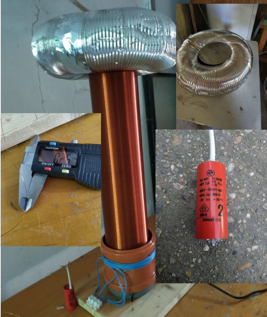

(#) Tesla1 hozzászólása Aug 31, 2020 /
Sziasztok! terveztem egy zenélős drsstc tesla tekercs áramkört, és szeretném megtudni működik-e. A primer és a szekunder tekercs, és a tekercs tetején lévő fánk már kész van, csak a vezérlő hiányzik. A szekunder tekercs adatai:
hosszúság: 48cm, sugár: 5cm, menetszám: 1920, drót átmérő: 0.25mm.
A primer tekercs adatai:
hoszúság: kb. 1.5cm, sugár: 6.5mm, mentszám: 4+1, drót átmérő: kb. 1.5mm.
A primer kondenzátor egy MKP 2µF 400v.
Szerintetek működni fog?
Minden segítség jól jön. köszi!
(#) ferci válasza Tesla1 hozzászólására (») Szept 1, 2020 /
A primer megcsapolást ne a rajzod szerint csináld - vagy 4, vagy 5 menet legyen, de ne rövidrezárva 1 menet.
(#) Tesla1 válasza ferci hozzászólására (») Szept 1, 2020 /
Köszi a segitséget!
Szerinted az áramkör jó így, érdemes megépíteni?
köszi

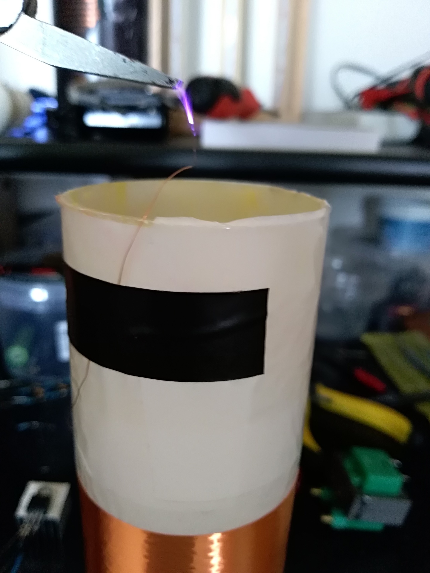

(#) Skori hozzászólása Szept 13, 2020 / 1
Még egy 15...20 éve készült fotó kedvcsinálónak! (12V-os minitesla, kissé túlhajtva 18V-al)
A hozzászólás módosítva: Szept 13, 2020
