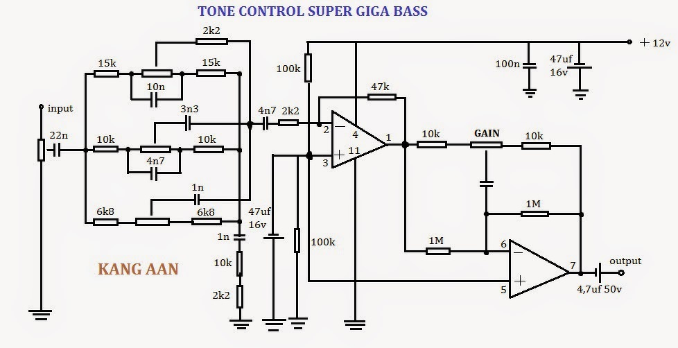

Olyan kérdéssel fordulnék hozzátok, hogy elkészítettem a képen látható hangszínszabályozó szimpla tápos verzióját, viszont a potméterek forgatásával nem történik semmi érdemleges a hangban. A jel kissé középtartományban, tisztán átmegy az elektronikán és a GAIN potival lehet is erősíteni, de szabályozni nem lehet egyik sávot sem. Lehetséges hogy a rajz hibás? Köszönöm!
Nem kizárt.
Vedd ki a C7-et, és azt a forrpontot ami az R2, R5, R7-tel kapcsolatos kösd össze az U1 kimenetével egy darab vezetékkel!! Aztán számolj be a változásról!
C1,C2 értéke túlzottan kicsi, növeld meg 1-10u értékre.
Kapcsolás egyéb pontokon is problémás.
Szia! A rajznak egy ép porcikája sincsen. A hangszínszabályzó elvi felépítése erre kéne hasonlítson.
Ha szeretnél GAIN (erősítés) szabályzást, azt tedd a hangszín elé! A hangerő poti pedig kerüljön a végére. Ennek a jel/zaj viszony és a túlvezérlődés miatt van jelentősége.
És ezzel hány dB-es tartományban lehet szabályozni ?
Háromsávos EQ-k közül ±10-12 dB szabályzási tartományút érdemes keresned. Legjobban jársz, ha bevált gyári készülék szervízdoksija alapján építed.
Ha a kérdésed arra a kapcsolásra vonatkozik amit a helyes topológia bemutatása céljából linkeltem, akkor gépeld be áramkörszimulátorba és nézd meg az analízisét.
Köszönöm a hozzászólásokat! dB_Thunder tanácsát követve az átkötést megcsináltam, így már van némi hallható szabályozás, de inkább csak mély tartományban, amit a mérés is igazol.A bemenő C1 kondit CHZ tanácsára 1µF-ra, C2 4,7µF-ra cseréltem, de számottevő változás nem történt. Megmértem így a frekvencia menetét az egyik kis hangfalnak. A kék vonalnál nincs közbeiktatva a hangszínszabályozó, pirosnál a potméterek minimum, zöldnél maximum állásban vannak. Ez a kapcsolás tényleg kuka sajnos! Egyébként egy bluetooth hangfalat készítek: Bluetooth speakers lejátszó - Hangszínszabályozó - TPA3116D2 végfok, 20cm mélyközép és 2db dóm magassugárzó egységekkel, a tápfeszültség 18V lesz.
