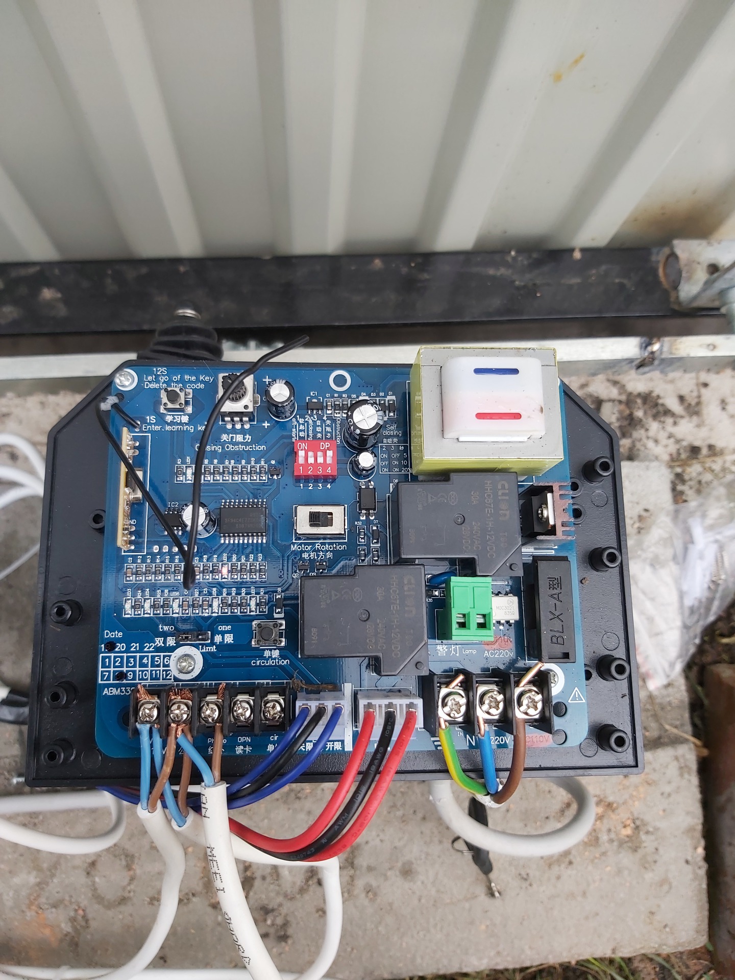

(#) bajuszvas válasza Venom71 hozzászólására (») Szept 27, 2020 /
Vezérlés (képen) lentről felfele:
1.: 15 V
2.: GND (0)
3.: infra
Fotocella balról jobbra:
1.: 15 V (Vezérlés 1-be)
2.: GND (Vezérlés 2-be)
3.: GND (Vezérlés 2-be)
4.: Infra (Vezérlés 3-be)
(#) mraulajos válasza bajuszvas hozzászólására (») Szept 27, 2020 /
Erre voltam kíváncsi. A tapasztalat hasonló. Soha többet.
(#) Venom71 hozzászólása Szept 27, 2020 /
Köszönöm
(#) Venom71 hozzászólása Szept 28, 2020 /
Nekem az infrán , van
12 +
12- ( gnd)
Com
Out
A com- ot nem emgedi rákötni a gnd - re, . Megál .
Ha a sorompoba belépünk, nem ki kellene nyitni a kaput? Nekem vissza zárja!
Ha a kutyám halja hogy nyillik, rátapad a lapura es nem fogom tudni kinyitni! Van valami jumper állítási lehetőségem ezen a szaron?
(#) zsoltee0001 válasza Venom71 hozzászólására (») Szept 28, 2020 /
Gondolom, fordítva van a motor bekötve, meg kell cserélni a forgásirányt. A vezérlés azt hiszi, hogy zár, miközbe nyit.
(#) mraulajos válasza Venom71 hozzászólására (») Szept 28, 2020 /
Mikor rákapcsolod az áramot az elektronikára, annak első lépésként nyitni kell!
(#) zsoltee0001 válasza zsoltee0001 hozzászólására (») Szept 28, 2020 /
Ott a motor irányváltó kapcsoló, pöccintsd már át! //most mátom

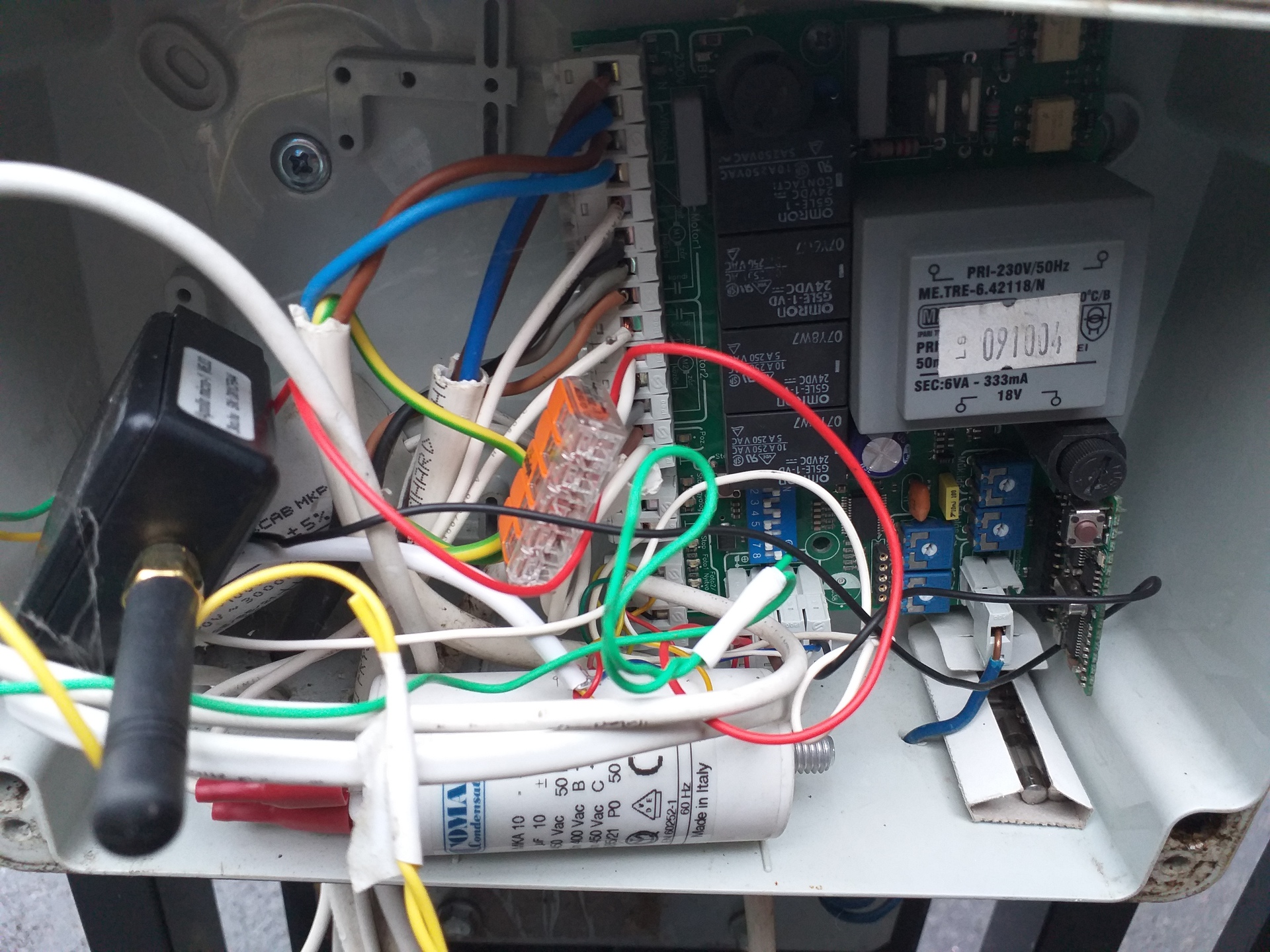

(#) increduluszoltan hozzászólása Szept 28, 2020 /
Kétszárnyú Proteco motoros kapunk ma reggel gondolt egyet,és a karok ellenkező irányba kezdetek el mozogni,tehát az egyik nyitott,a másik zárt... nincs beázva,hozzányúlva,több évig normálisan működött....valakinek ötlete?
(#) pipi válasza increduluszoltan hozzászólására (») Szept 28, 2020 /
A képedből sok nem látszik...
Csukáskor mi történik? Mindkettő zár?
Ellenőrizd a reléket, valószínűleg az egyik irányváltó beégett.
(#) Gafly válasza increduluszoltan hozzászólására (») Szept 28, 2020 /
Tényleg elég trehány szerelés.
(#) increduluszoltan válasza pipi hozzászólására (») Szept 28, 2020 /
az egyik kinyit,a másik becsuk,csak épen fordítva,mint amíg jól működött....aztán kihúztam az áramból,és újra működött rendesen,egyszer-kétszer....
(#) zsoltee0001 válasza increduluszoltan hozzászólására (») Szept 29, 2020 /
Mérni kéne a motor kondik kapacitását, elég érdekes dolgokat tud művelni pár hiányzó µF-d
(#) increduluszoltan válasza zsoltee0001 hozzászólására (») Okt 1, 2020 /
az az érdekes,hogy ha becsukom,és lekapcsolom a biztosítékját,akkor ki tudom később nyitni a távirányítóval...
(#) increduluszoltan válasza Gafly hozzászólására (») Okt 1, 2020 /
Trehány,nem trehány,szerelő szerelte,én nem értek hozzá,csak a szenvedő alanya vagyok!
(#) increduluszoltan válasza pipi hozzászólására (») Okt 1, 2020 /
Mint írtam,egyik csuk a másik nyitni próbál..
(#) kornel válasza increduluszoltan hozzászólására (») Okt 1, 2020 / 1
Az egy Eco 2 vezérlés. Néha vannak furcsa anomáliái.Zárt állásba nyomj rá egy resetet.Pici gomb ott van a panelon. Talán segíthet.
(#) bajuszvas válasza increduluszoltan hozzászólására (») Okt 1, 2020 /
No offense! De tényleg tré a, a vízmentességről nem is hallott. Átlyukasztva a doboz több helyen, tömszelencéről nem is hallott.
Fitti van benne, ami lényegében egy uni1 és mellette van egy külső vevő?
(#) kornel válasza bajuszvas hozzászólására (») Okt 2, 2020 /
Ahogy látom, az a külső az GSM modul.

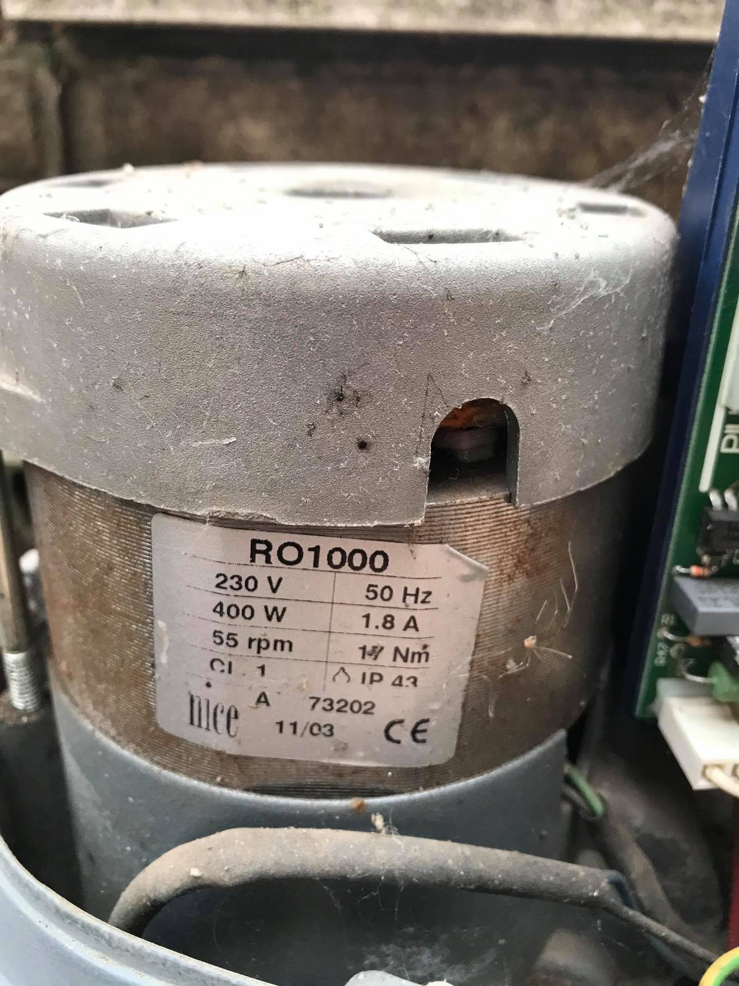

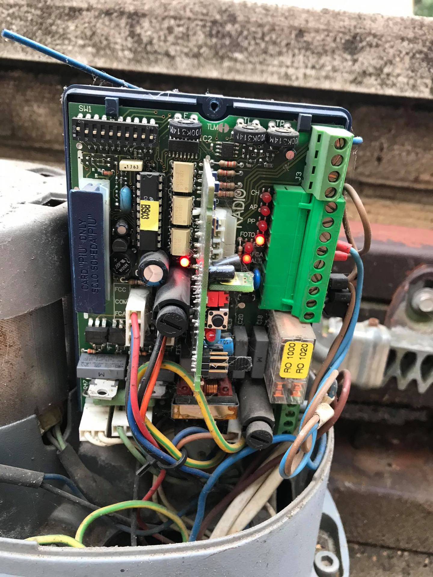

Adott egy Nice RO1000 típusú kapunyitó amire szeretnék felprogramozni egy nice flor-s típusú távirányitót. Egy működő van már, e mellé szeretnék egy másikat. Nézelődtem a neten és többféle tanítást is kipróbáltam de sajnos nem sikerült beálíltani. Van valamiylen tanácsotok vagy működő leírásotok a vezérlő tanításához?
Köszönöm
