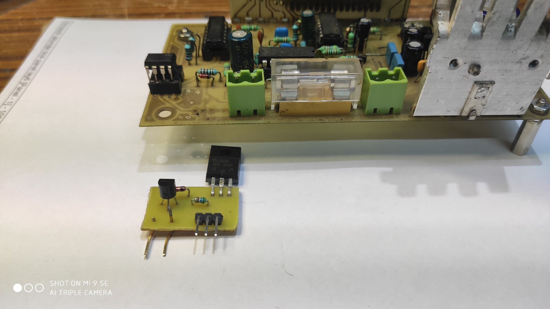

Végre hajtottam a javasolt átalakitást, müködik a kapcsolás világit is az égő , de még mindig tulságosan melegszik mindkét fet, a tüskék alulról felülre kerültek. Azt hiszem befejeztem tovább nem foglalkozom vele, annyit nem ér hogy nyákot készítsek hozzá.
Köszönöm mindenkinek a segítségét. A hozzászólás módosítva: Okt 27, 2020
Nézd, jellemzően nem értek hozzá, de ne várj csodát és un. tüskementességet egy lógó - hosszú vékony vezetékekkel épített kemény kapcsoló jelekkel operáló áramkörtől. Még tisztességesen panelra építve is akad olyan buktató ami hibát okoz. Nézd pld. smps ic-k adatlapján feltüntetik az alkalmazandó rajzolat topológiát, nyilván azért mert úgy működik jól. Nos ezért a drótkupac messze van a jótól, de az esély benne rejlik az akár hibátlan működésben. Értem alatta, hogy lehet jobb, mint egy rossz nyákterv.
A tüskét sikerült jóval visszább venni egy 10 R/2W és vele soros kis értékü kondenzátorral 100nF szinte teljesen el is tünt, de le kellett mennem 4,7nF-ra mert az ellenállás nagyon melegedett. Azonban a fetek továbbra is melegszenek . Három trafóval is próbáltam, 2 gyári volt 1.et én tekertem, azzal volt a legrosszabb.

Mi nem működik konkrétabban? Rajzold le a fet drain-kört fűtőbetéttel, táppal együtt.
Az alapkapcsolás amit az sg3525 adatlapja ad, félhidas gate trafós kapcsolás.
Az Sg ic-röl kijövő jel tökéletesnek mondható, a javasolt módosításokat kivettem 4db tranyót, diódákat, zénereket, lényeges változás nem volt vele. A trafó egy kb 1000W -os szerver tápból lett bontva. A primer 27 menet, a két szekunder 2X9 menet.A kapcsolási rajzot megrajzolom és felteszem.

A kapcsolási rajz szerint elvileg 60kHz-en Rt 10K Ct 1nF RD 390R.
Csak azért kérdeztem, mert nem ártana +4-5 menet a primerre... vagy vidd feljebb a frekit 70 kHz-re.
Az pedig érdekes, ha menet közben vagy szétszedéskor törött/repedt volna el a vasad...
Mindegy bontok majd másikat, de nem egyszerü feladat. A primer 27 menet az eredetileg volt rajta azt le sem bontottam, mert 2x27 volt eredetileg rajta.viszont a 2x9 szekundert már én tekertem rá.Ha az RT 10K helyett 15 K akkor kb 100kHz-en menne.

A hegesztőből amit bontottál meghajtó trafó az hogyan volt bekötve? Azt kellene lemásolni, legalábbis az elvét
Ha 12 k-t teszel bele, ellenőrizd le a frekit. Ha növelni kell, tehetsz vele paralel pl. 120 kohmot, akkor sacc 10 %-kal gyorsabb lesz, stb.. ez a legjobb módszer kísérletileg.

A nagy tüskék pedig lehet, hogy a kóc miatt vannak/látszanak. Esetleg és átmenetileg a 2n2-re paralel 1-1 db 2n2.. Utána jöhetne a légszerelt soros 2 zener szembekötve a g-s-re, hoz-e szemmel látható eredményt. A 3525 biztos nem engedi összenyitni a feteket, de ha nem bízol benne, a holtidőt növeld meg picit ( >390 ohm, vagy mennyi volt ).
Rajz hibás, a trafó és a felső fet közt...
Igen, a 4. kivezetés a közösre megy ( S )..
Köszönöm ezt jól benéztem, kértem is a hibás bejegyzés törlését, felrakom majd a helyeset. A változtatás után beraktam egy atx táp trafóját , minden rendben müködik. Nem melegszik a FET, még terheléssel sem, tüske minimális snubber nélkül is.
