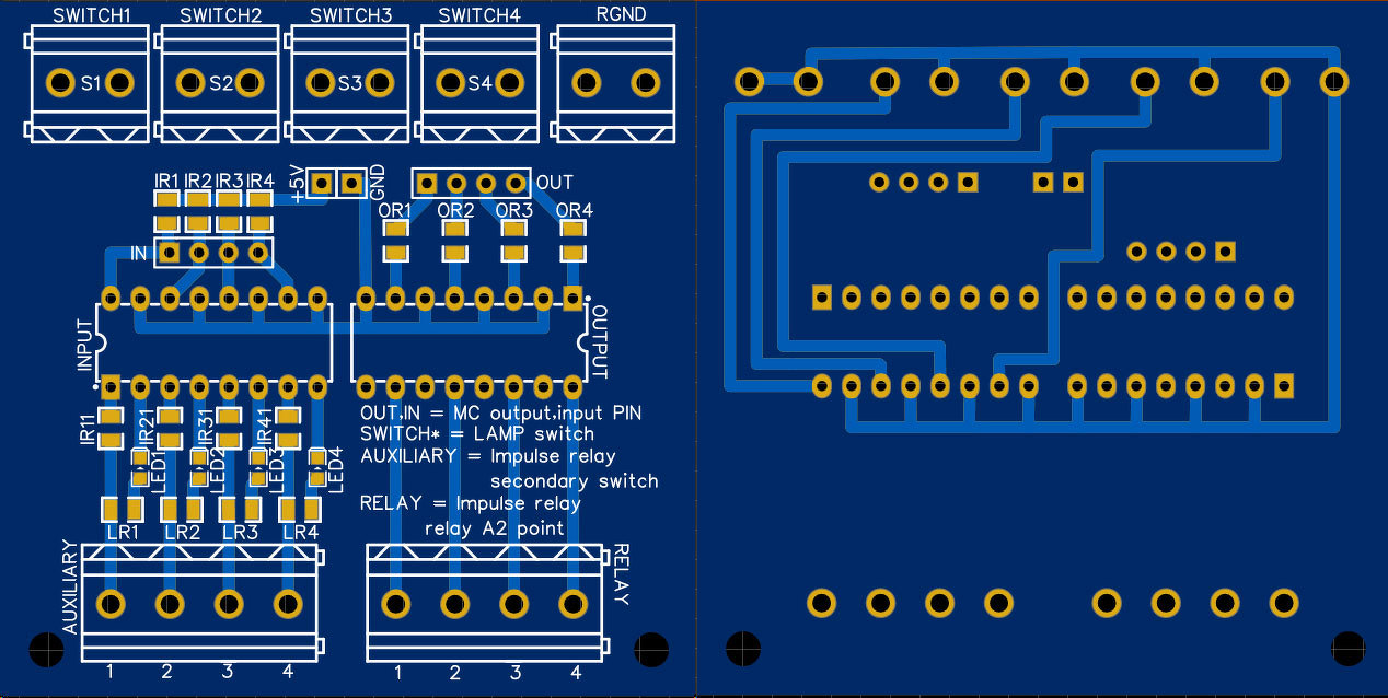

Bocsánat igen azt le felejtetem a rajzról(10-es PIN 3,3V-ra egy 10K ellenállással)
Az impulzusrelé vezérlése hálózati feszültségű lesz nagy valószínűséggel így is kellene zavarvédelem oda?
(#) Bakman válasza morvo hozzászólására (») Máj 13, 2020 / 1
A másik érintkezőpártól, a behúzótekercstől, az oda tartó hálózati vezetékektől, valamint magától a 3.3 V-os vezetékektől is lehet zavar a rendszerben. A 3.3 V-os vezetékek, mint egy antenna fog viselkedni. Ha nem megszakítással olvasod ki a relé állapotát, kevesebb gondod lesz.
A 10 kΩ első pillantásra is kevésnek tűnik, erősebb felhúzást használj, menj le legalább 1 kΩ-ig. Az igazi az optocsatolós leválasztás lenne, egy LED-et már nem tud felvillantani akármilyen zavar.
(#) morvo válasza Bakman hozzászólására (») Máj 19, 2020 /
Egy picit átalakítottam és bővítettem.
A PC817-et ki lehetne cserélni még LTV827-re így kevesebb elemből állna
(#) proli007 válasza morvo hozzászólására (») Máj 19, 2020 /
Hello! Az alsó opto tranyó kollektor-emittere fordítva van. Meg kell nézni az opto CTR paraméterét, hogy megtudja-e húzni a relét ekkora diódaárammal..
(#) Bakman válasza morvo hozzászólására (») Máj 19, 2020 /
A jobb oldali optocsatoló LED-jének ellenállása is határeset, inkább 1 kΩ körülit válassz.
(#) morvo hozzászólása Máj 28, 2020 /
Végül ez lett - nem a legszebb .
