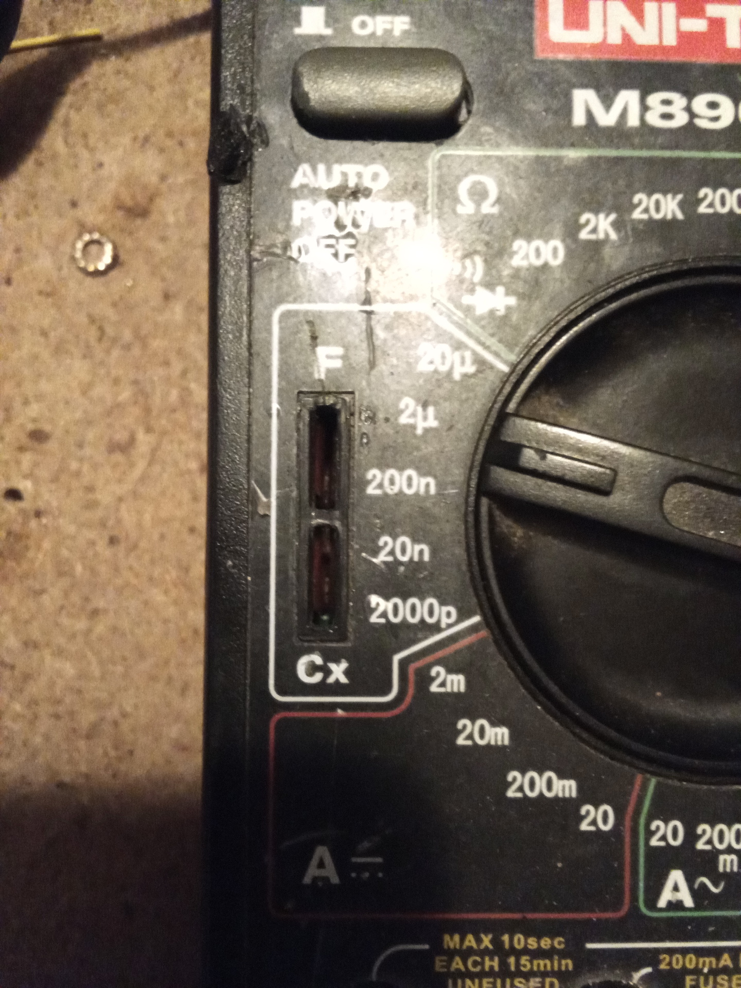

Lehet kapni adaptert a kondenzátor méréshez vagy házilag kell gyártani? A rövid lábas kondik miatt kérdezem.
Most hogy igy mondod, két krokodil csipeszből és tüskesorból lehet buherálni. Talán van is itthon mindkettő.
Kedvet kaptam az épitéshez, köszi a tippet. ![]()
Két forrasztható lemezt használtam eddig rövid zsinórral és krokival. Elmozdult.
Nyák lemezből készíthetsz adaptert a legegyszerűbben.
Előkotortam egy ezeréves gányolást. A jobb érinkezés miatt kétoldalas a nyák, ugyanez van a másik oldalon is. Ne a kivitelezést nézd, hanem a nyák formáját. Az a fekete izé, tüskesor fogadására alkalmas foglalatból lett levágva, mellette a két tüskére meg csipeszes vezetéket tudok rátenni. A hozzászólás módosítva: Nov 5, 2020
Ha nem jogdíjas az ötleted akkor lenyúlnám.
Azóta sikeresen megoldottam. Valami panelból bontottam. Ilyesmi a szentem.
