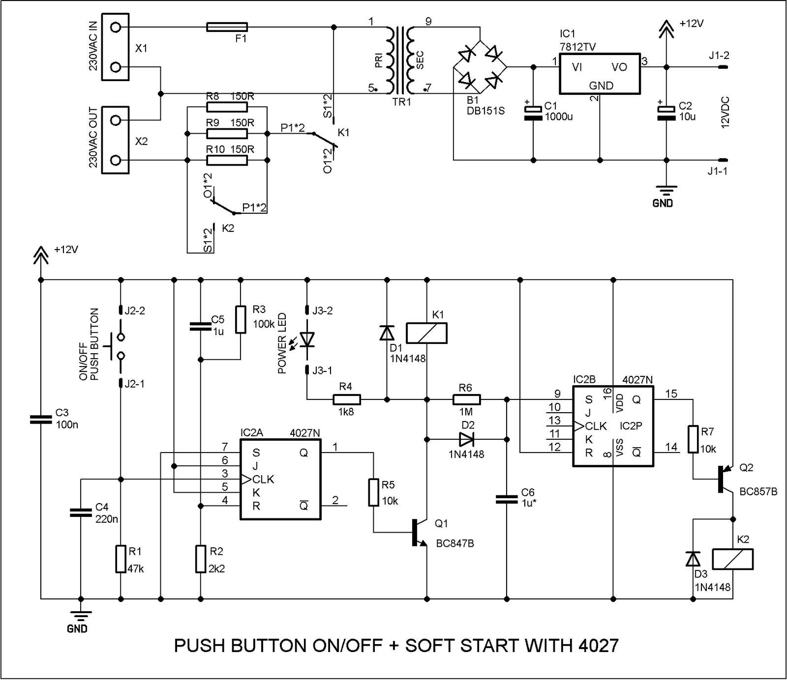

(#) Helios hozzászólása Jan 6, 2019 /
A csatolt kapcsolásról szeretnék egy két infót kapni. Ha valaki ránézne azt megköszönném.
(#) proli007 válasza Helios hozzászólására (») Jan 6, 2019 /
Hello! Nem tudni mi lenne a kérdés. Az IC2, egy tokban lévő két JK tárolóból áll.
- Az IC2a kimenete minden gombnyomásra átvált. Ekkor pld. meghúz a K1 relé és bekapcsolja a tápfeszültséget az OUT kimenetre. De nem közvetlen, hanem az R8..R10 ellenállásokon keresztül.
- Mivel a Q1 tranzisztor kollektora alacsony szintre vált, az R6-on keresztül a C6 kondi kb. 1sec idő alatt kisül. Így az IC2b kimenete átbillen és bekapcsol a K2 relé.
- Annak kontaktusa rövidre zárja az ellenállásokat. Így az OUT kimenetre mostmár közvetlen kapcsolódik a 230V tápfesz.
- Ha ismételten megnyomjuk a nyomógombot, a K1 elejt, kikapcsolódik a 230V. A D2-ön keresztül pedig azonnal feltöltődik a C6 időzítő kondi. Kész az újabb bekapcsolásra.
Az IC1 a 12V tápfeszültséget stabilizálja. Az IC2a "D" tárolóként működik, az IC2b tulajdonképpen csak egy feszültség komparátorként működik. Az időzítést R6*C6
időállandója határozza meg. A kapcsolás szépséghibája, hogy az IC2b nem használt bemenetei nincsenek a GND-re húzva. Ez CMOS áramkörnél illetlenség.
Nem tudom a kérdés erre vonatkozott-e.
A hozzászólás módosítva: Jan 6, 2019
(#) Helios válasza proli007 hozzászólására (») Jan 6, 2019 /
Szia! Részben igen, a működése nem volt teljesen érthető. Továbbá szeretném módosítani az áramkört, úgy, hogy egy DUO LED lenne a 2 led helyett beiktatva. kikapcsolt állapotban piros, bekapcsolt állapotban zöld. Lehet-e módosítani így az áramkört? Illetve R8...R10 ellenállások helyett rakhatok-e mondjuk 4db 10R5W sorosan?
(#) reloop válasza Helios hozzászólására (») Jan 6, 2019 /
Az IC2A 2-es lábán ott a negált kimenet, arról vezérelheted a másik LED-et. Az R5, Q1, R4 ismétlődik.
Természetesen lehet használni a 4db 10Ohm-ot sorosan is.
(Mondjuk közölhetted volna milyen az a "DUO LED. Mert lelhet közös anódos, vagy katódos, de lehet parallel avagy kétlábú is.)
(#) Helios válasza proli007 hozzászólására (») Jan 7, 2019 /
Szia! Közös anódos lenne a LED, méghozzá ez a típus.
(#) proli007 válasza Helios hozzászólására (») Jan 7, 2019 /
Akkor pont úgy, ahogy Reloop leírta. Remélem értetted..

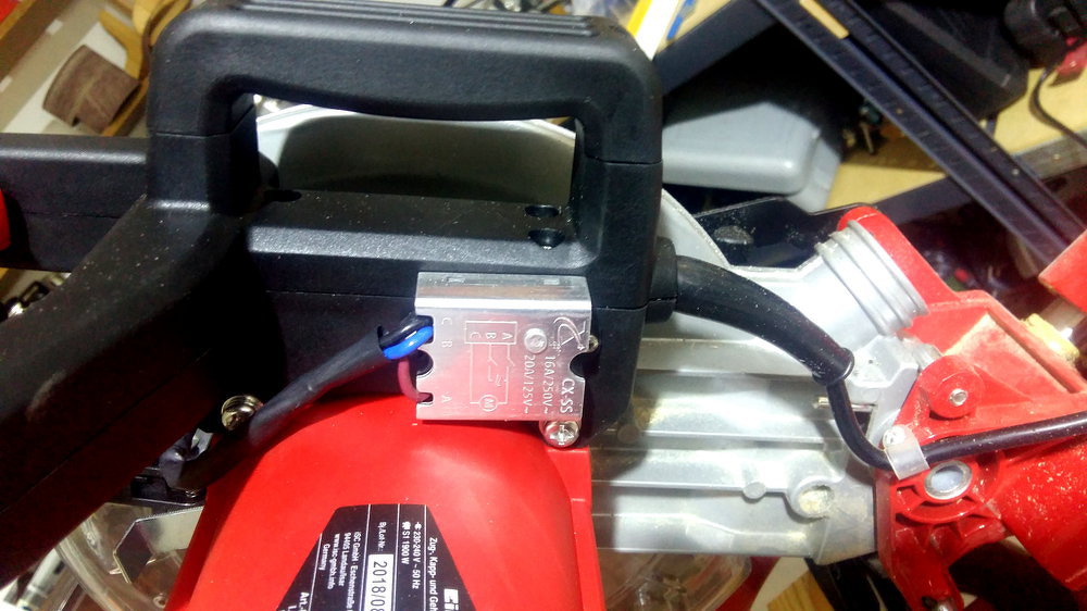

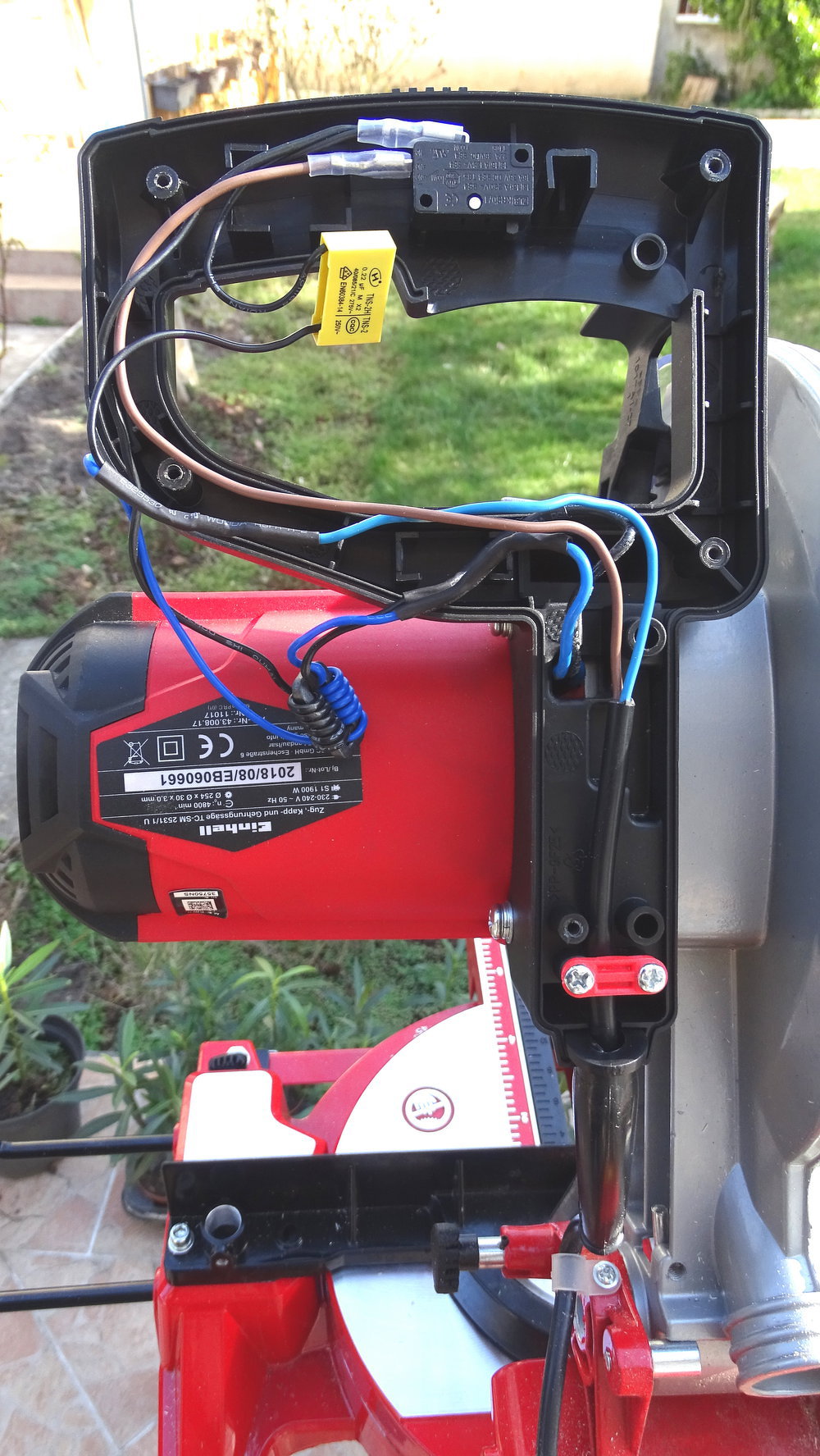

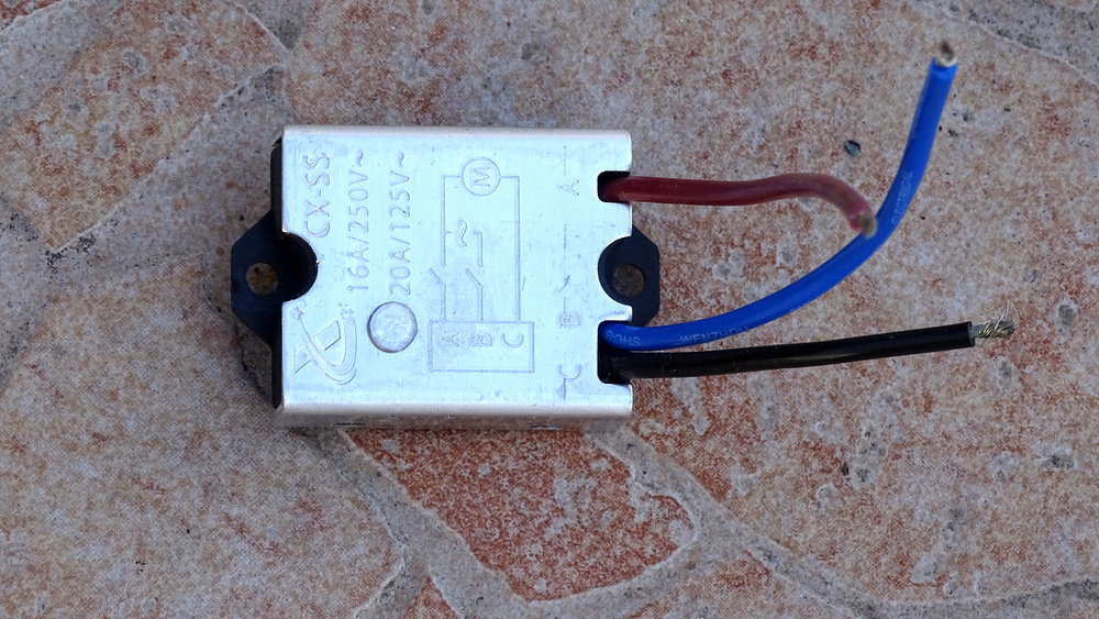

(#) oriza hozzászólása Márc 21, 2019 /
Az 1900W-os körfűrészemet szeretném "lágy indítással" indítani, mert alapesetben brutálisan megrántja az asztalt is!
Beszereztem az alábbi elektronikát. Van rajz a dobozán! A fűrészgép fogantyújában nincsen neki hely, így kívülre kell valahogyan elhelyezni. Kérdés: rakjam e külön, hosszabbítós dobozba; a motorral párhuzamosan kötött gyári kondi maradhat e; fontos e, hogy mindig ugyan arra a szálra érkezzen a fázis ill. a nulla? Van egy sarokcsiszolóm, amiben gyárilag van egy ilyen izé, ennek mindegy, hogyan dugom a röfibe!
(#) fastaction válasza oriza hozzászólására (») Márc 21, 2019 /
Szia ! Úgy jártál , mint én . Én építettem , de nem fért el . Csináltam egy potméterrel állíthatós elosztót . A Te elektronikádat a kapcsoló után kell bekötni . Kondenzátor maradhat .
A hozzászólás módosítva: Márc 21, 2019
(#) oriza válasza fastaction hozzászólására (») Ápr 11, 2019 /
Mivel a fogantyúban nincs erre hely, így kívülre került. Kiválóan működik! Az alu házon nincs semmilyen hálózati potenciál, hűtés a feladata! Van még egy ebből az elektronikából, be lehetne egy hosszabbító végén lévő dobozba tenni, hogy más gép (pl. sarokcsiszoló) is működjön vele?
(#) Tomi111 válasza oriza hozzászólására (») Ápr 11, 2019 /
Hát én nem bíznék abban a szigetelésben. Nem merném tapogatni feszültség alatt. Ki tudja, hogy a kis kínai mit tett a triak és az alu közé?
Hosszabbítóba szerintem nem jó. Legalábbis ez az áramkör az feszültség alá helyezéskor szabályoz. Ha állandóan feszültség alatt van és csak a kimenetére kapcsolod a sarokcsiszolót a saját kapcsolójával, az max-on fog indulni ugyanúgy.
