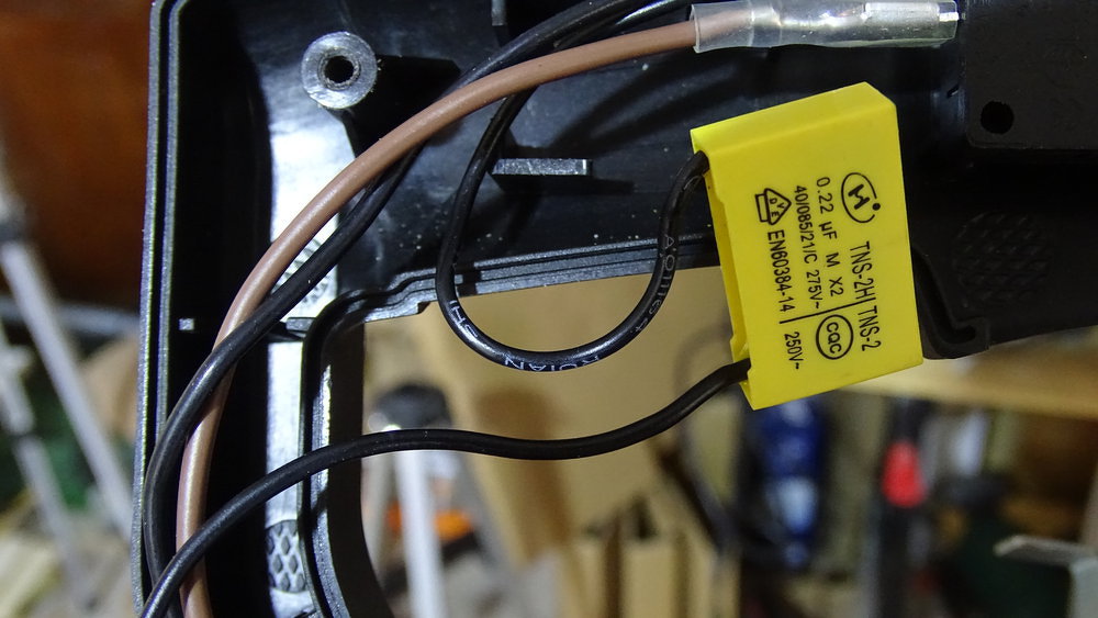

Az 1900W-os körfűrészemet szeretném "lágy indítással" indítani, mert alapesetben brutálisan megrántja az asztalt is! Beszereztem az alábbi elektronikát. Van rajz a dobozán! A fűrészgép fogantyújában nincsen neki hely, így kívülre kell valahogyan elhelyezni. Kérdés: rakjam e külön, hosszabbítós dobozba; a motorral párhuzamosan kötött gyári kondi maradhat e; fontos e, hogy mindig ugyan arra a szálra érkezzen a fázis ill. a nulla? Van egy sarokcsiszolóm, amiben gyárilag van egy ilyen izé, ennek mindegy, hogyan dugom a röfibe!
Szia ! Úgy jártál , mint én . Én építettem , de nem fért el . Csináltam egy potméterrel állíthatós elosztót . A Te elektronikádat a kapcsoló után kell bekötni . Kondenzátor maradhat .
A hozzászólás módosítva: Márc 21, 2019
Mivel a fogantyúban nincs erre hely, így kívülre került. Kiválóan működik! Az alu házon nincs semmilyen hálózati potenciál, hűtés a feladata! Van még egy ebből az elektronikából, be lehetne egy hosszabbító végén lévő dobozba tenni, hogy más gép (pl. sarokcsiszoló) is működjön vele?
Hát én nem bíznék abban a szigetelésben. Nem merném tapogatni feszültség alatt. Ki tudja, hogy a kis kínai mit tett a triak és az alu közé?
Hosszabbítóba szerintem nem jó. Legalábbis ez az áramkör az feszültség alá helyezéskor szabályoz. Ha állandóan feszültség alatt van és csak a kimenetére kapcsolod a sarokcsiszolót a saját kapcsolójával, az max-on fog indulni ugyanúgy.
