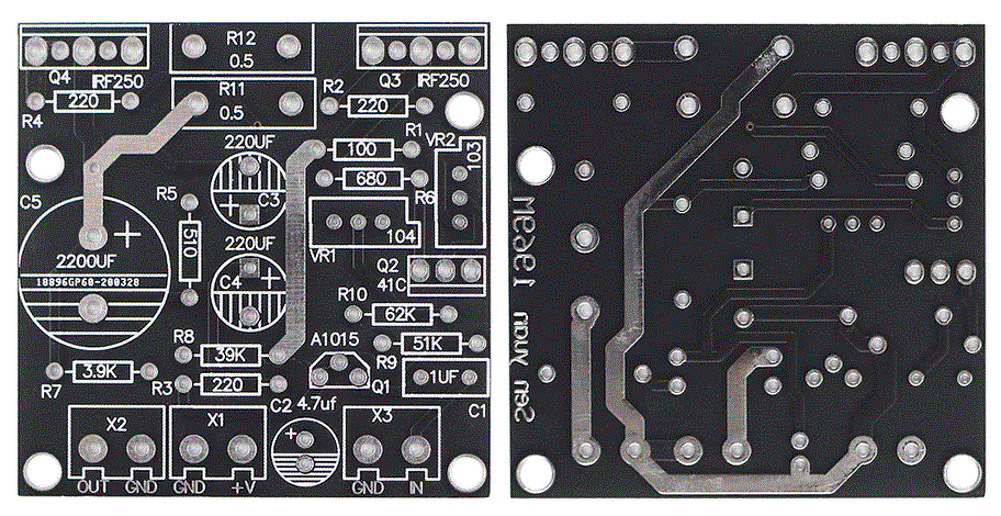

(#) Petyka79 hozzászólása Nov 29, 2020 /
Sziasztok! Öszedobtam egy ilyet. Full kínai, a trafót leszámítva. JLH irf250-el. Sajnos korlátozottak most a lehetőségeim, így mérni nem tudok és az eredeti jlh-hoz sem tudom hasonlítani, csak a vf3-hoz. Elég meggyőző hangja van. Valaki próbálta már rajtam kívül?

(#) Karesz 50 válasza Petyka79 hozzászólására (») Nov 30, 2020 /
Szia! Megkérdezhetem, hogy ez melyik kapcsolás?
(#) Petyka79 válasza Karesz 50 hozzászólására (») Nov 30, 2020 /
Szia! Innen rendeltem, többet nem tudok! HUF 3,434.96 18%OFF | Ghxamp 1969M FET Pre-bile Amplifier Kits Board 1969 IRF250 Tube amplifier Board Bile Dual Channel UHC-mos DC15-60V 1Pairs
Mekkora tápfeszről járatod? A meghajtó is FET? Ekkora hűtőbordával nem lehet tisztán "A" osztályú szerintem. A max. 60V-os tápfesz is elég érdekesnek tűnik. Megmérted a nyugalmi áramot? Nincs kedved visszarajzolni?
De a lényeg, hogy jól szól... végül is mindegy mi van benne.
42V-ról megy, most 100mA a nyugalmi. Eddig 300 volt, de csak jobban fűtött, a hangja nem volt jobb. A linken van egy leírás, miszerint 10-200mA között kellene lennie, de 30mA-nél már "very good" a hangja! Lesz egy kis időm visszarajzolom. A meghajtó az tip41

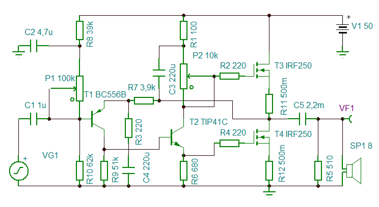

(#) reloop válasza Karesz 50 hozzászólására (») Nov 30, 2020 / 1
Sprintben áthúztam a kapcsolást. Ha nem rontottam el, kivehető az áramkör.

(#) reloop válasza Petyka79 hozzászólására (») Nov 30, 2020 /
Szia! Kérlek vesd össze a VR2-t a visszarajzolásommal! Már az érték sem az igazi.
(#) reloop válasza reloop hozzászólására (») Nov 30, 2020 /
Mellékelek egy jobban áttekinthető ábrát és Highand kolléga rajzát.

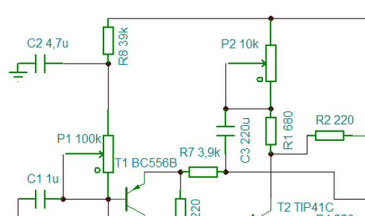

(#) Karesz 50 válasza reloop hozzászólására (») Dec 1, 2020 /
Az ellenütemű működés feltétele, hogy P2 egyenlő legyen R6-tal. Tehát rossz helyen van P2, helyére fix 680R-t kell betenni és R1 100 Ohm-ot kell trimmerre cserélni, így tud nyugalmi áramot szabályozni. 50V-os tápnál kb. 3.3k R1 helyére betett trimmer értéke.
(#) reloop válasza Karesz 50 hozzászólására (») Dec 1, 2020 /
Tüzetesebben átnézve és javítva, már működik. P2 4k1, Iq 100 mA.
Javítottam a P2/Ig értékeit.
A hozzászólás módosítva: Dec 1, 2020
Javaslatod szerint átalakítva egy nagyságrenddel csökken a torzítás.
(#) Gafly válasza reloop hozzászólására (») Dec 1, 2020 /
Elvi hibá(ka)t vélek felfedezni.
Érdekes, de valóban működik...
(#) reloop válasza Gafly hozzászólására (») Dec 1, 2020 /
Kérlek ismertesd az elvet
