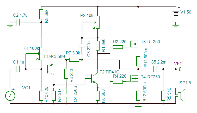

Sziasztok! Öszedobtam egy ilyet. Full kínai, a trafót leszámítva. JLH irf250-el. Sajnos korlátozottak most a lehetőségeim, így mérni nem tudok és az eredeti jlh-hoz sem tudom hasonlítani, csak a vf3-hoz. Elég meggyőző hangja van. Valaki próbálta már rajtam kívül?

Szia! Megkérdezhetem, hogy ez melyik kapcsolás?
Szia! Innen rendeltem, többet nem tudok!
![]() https://a.aliexpress.com/_mPPCcPP Itt az eredeti kapcsolást mutatja, de nem az. A hozzászólás módosítva: Nov 30, 2020
Mekkora tápfeszről járatod? A meghajtó is FET? Ekkora hűtőbordával nem lehet tisztán "A" osztályú szerintem. A max. 60V-os tápfesz is elég érdekesnek tűnik. Megmérted a nyugalmi áramot? Nincs kedved visszarajzolni?
![]() De a lényeg, hogy jól szól... végül is mindegy mi van benne.
42V-ról megy, most 100mA a nyugalmi. Eddig 300 volt, de csak jobban fűtött, a hangja nem volt jobb. A linken van egy leírás, miszerint 10-200mA között kellene lennie, de 30mA-nél már "very good" a hangja!
![]() A hozzászólás módosítva: Nov 30, 2020
Köszi! Ezt már én is többször tapasztaltam, hogy egy "A" osztályú végfoknak "AB" osztályba állítva sem romlik a hangja, pedig ez elvileg ellentmond minden mérésnek és elméletnek.
Páros harmonikusok helyett a páratlanok lesznek dominánsak... el kellene tűnnie a "csöves jellegű varázsnak", de mégsem változik semmi. Érdekes dolgok ezek.
Sprintben áthúztam a kapcsolást. Ha nem rontottam el, kivehető az áramkör. A hozzászólás módosítva: Nov 30, 2020
Szia! Kérlek vesd össze a VR2-t a visszarajzolásommal! Már az érték sem az igazi.
Mellékelek egy jobban áttekinthető ábrát és Highand kolléga rajzát.
Egyoldalasban esetleg lehetne? Tudom nagy kérés.
Egyelőre nem működik a kapcsolás, információra várok
Te vagy a szakértőnk. Igazából csak azért érdekel mert van feleslegesen kallódó IRFP250N-em. Ez szerinted amúgy működőképes amit csatoltam ?
Nem tartom magam szakértőnek.
Egyrészt elképzelhető, hogy valamilyen szinten működhet a kapcsolás, másrészt a Solderingmind portált, mint forrást átpörgetve, nem bizalom keltő. Keresd meg például Dr. Borivoje Jagodic LEGEND-Stage Master rajzát!
Nekem már ennyi elég is tőled hogy ne építsem meg. A valamilyen szinten nekem kevés.
A VR2 poti értéke valóban 10k? Úgy kapcsolódik a környező alkatrészekhez, ahogy visszarajzoltam?
Az ellenütemű működés feltétele, hogy P2 egyenlő legyen R6-tal. Tehát rossz helyen van P2, helyére fix 680R-t kell betenni és R1 100 Ohm-ot kell trimmerre cserélni, így tud nyugalmi áramot szabályozni. 50V-os tápnál kb. 3.3k R1 helyére betett trimmer értéke.
Tüzetesebben átnézve és javítva, már működik. P2 4k1, Iq 100 mA.
Javítottam a P2/Ig értékeit. A hozzászólás módosítva: Dec 1, 2020
Javaslatod szerint átalakítva egy nagyságrenddel csökken a torzítás.
Elvi hibá(ka)t vélek felfedezni.
Érdekes, de valóban működik...
