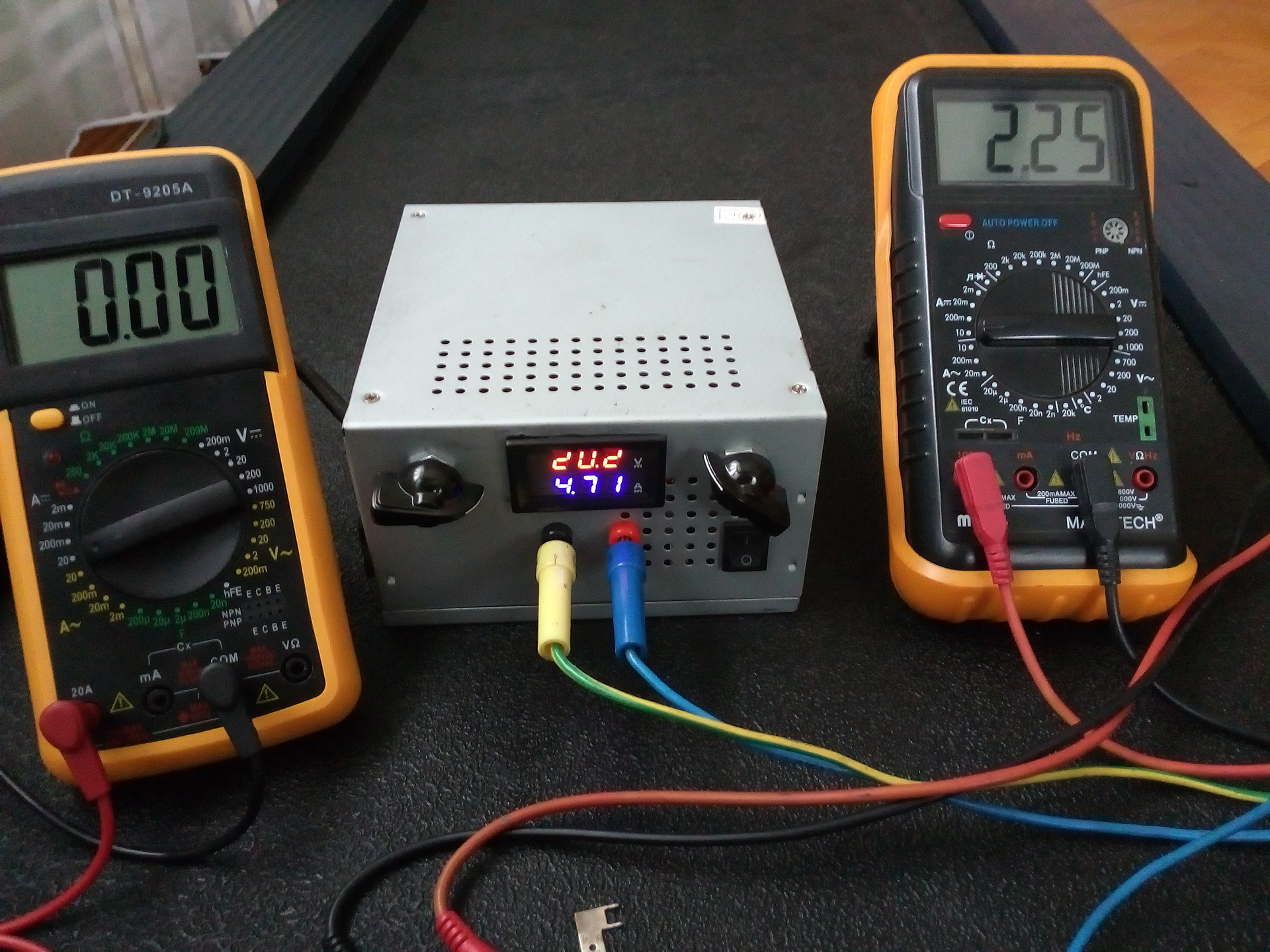

Most néztem az áramfelvételt,közel sincs a 0.2 A hez!Igaz mindegyik műszerem mást mutat,de a 2A nem elfogadható!újból szétszedem a motort ,mert kefe hangot is hallok most hogy szíj nélkül van meghajtva!A Delejezést kelen megpróbálni valami házi megoldással!

A kefe hang azért van mert még nem kopott be a kommutátorba. Ez a 2A teljesen üres-futásban van? Gondolom sorba vannak kötve a multik, akkor a bal oldaliban meghalt az Lm324, a beépítettben van 2 kis poti, be lehet kariblálni, ha találsz egy pontos műszert, általában a multiban is szokott lenni ilyen lehetőség. Az enyémek is mást mutatnak csak pár száz mA -en belül. A beépített nekem is adott tegnap még egy utolsó füstjelet....az külső shöntös, s B3A SMD van rajta, közben megtaláltam, hogy opamp, de most nézem hogy az 5A-es is ugyanaz.

Igen mint írtam ékszíj nélkül van mérve nincs terhelve!A műszereket majd kalibrálom!
Egy szót sem tudok spanyolul, de szerintem a különböző módszereket mutatta meg, hogy lehet kideríteni, hogy egy motor rossz. A nagyobb méretű jó motor 0,2A körül vett fel (nem nagyon függően a feszültségtől), a kisebb méretű rossz pedig terhelés nélkül 2A felett kezdte, és növekvő feszültséggel nőtt az árama is. A rossz motor szinte úgy viselkedett, mintha ellenállás lenne. A jó motorban a forgás indukált saját feszültséget (ez ellene dolgozott a ráadott feszültségnek, ezért nem nőtt az árama), a rossz motorban nem indukálódott megfelelő feszültség. Azt is mutatta, hogy a jó motor áramfelvétele nem a feszültség növelésétől, hanem a terheléstől nőtt meg (mikor lefogta a jó motort, megnőtt az árama). A lefordított szövegből az is kiderült utólag, hogy ha szépen forog a motor, nem akadozik, de valahogy mégsem működik jól a padba beépítve, az áramfelvétellel el lehet dönteni, hogy jó vagy rossz (akár labortáp nélkül, egy otthoni adapterrel és egy multiméterrel is).

Ezt szabad finom papírral meghúzni kicsit? Beszéltem még a motortekercselőssel, akinél járt a motor és elmondta, hogy tett be valami fullámlemezt az első csapágy elé, mert szerinte lötyögött kicsit. Na ezt gyorsan kiműtöttem, így 1A-ről 0.6A-re csökkent a terheletlen áramfelvétel.

Köszönöm az infót !újbóli szétszedés becsiszolás,most nincs kefe hang,az üresjárati áram lement 0.84A 12v ,20v on 0.99!Annyi eredmény van hogy teljesen megemelve a padot 10 lépést lehet tenni aztán leszabályoz!

Áramkorlát van a tápon beállítva, azért nem ment feljebb először 6V -nál, utána már 12V -on is kevesebbet vett fel. jó lenne ismerni a gépet. Valami hasonlót láttam, ott egy olyasforma tekercset raktak a mágnes köré, mint az autó önindítóban van. Arra kapcsolta a feszt, s mágnesezte fel. Ezt találtam hírtelen házi mágnesezésre.
