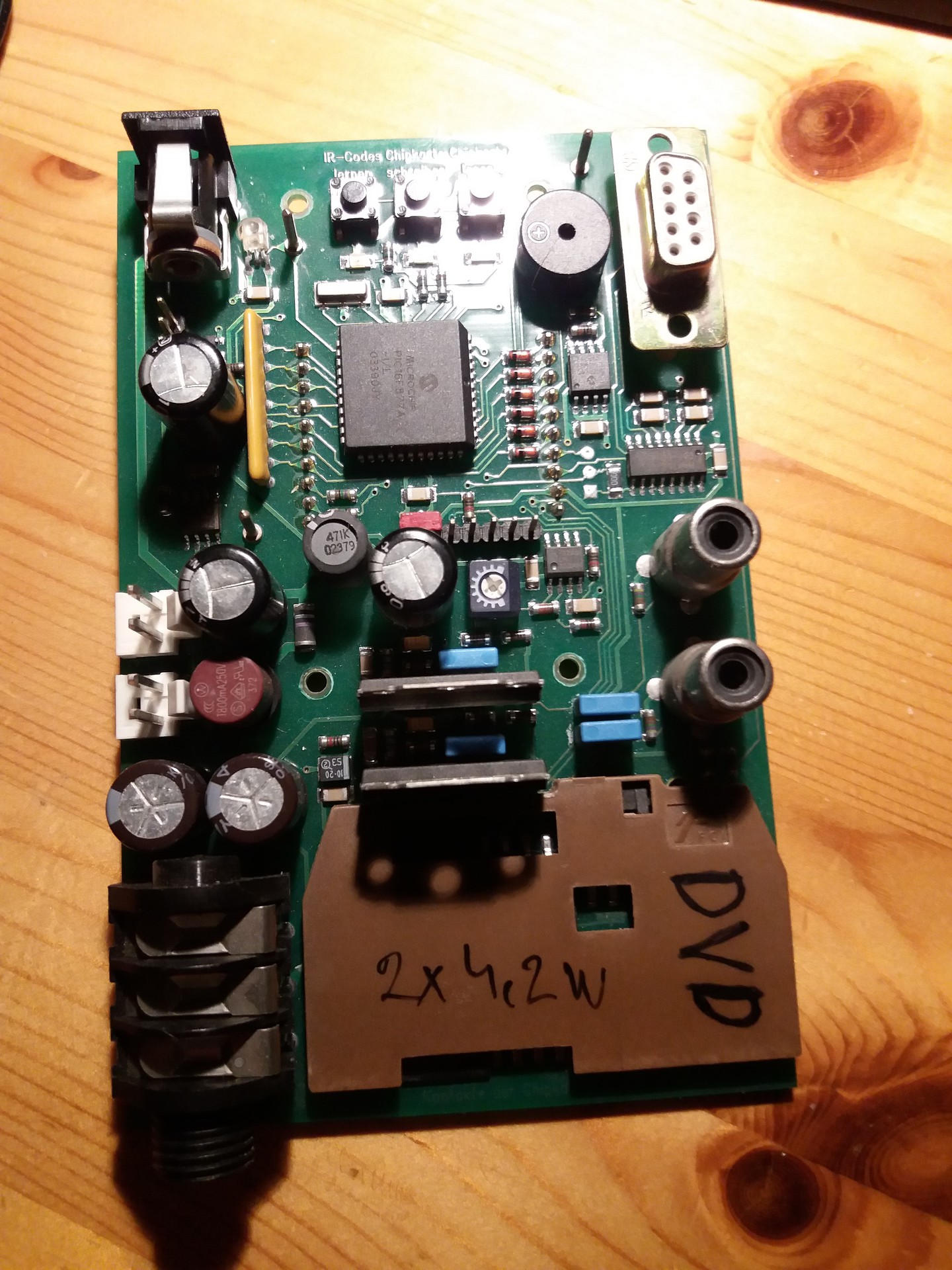

(#) FAZ1 hozzászólása Dec 16, 2020 /
Van egy gyárilag készült fejhallgató erősítőm, ám én sohase használtam.
Kipróbáltam - működik. Az van gyártójának a panelra írva (maratva)
- IR-Steuerung V 1.3 (designed for SDE GmbH - c 2001)
Majd később teszek fel róla képet. Eléggé profi cuccnak látszik.
Valójában valami áruházi CD-s lemezosztály fülhallgatóval ott helyben hallgatható kiszolgáló-elektronikája volt, viszont én "csak úgy" találtam.
Elvileg a kimenő hangteljesítménye 2x4,2 W - a benne található Philips TDA1013B IC gyári paraméterei alapján
Van a nyákon tápegység bemenet, 5 mm-es Jack sztereó fejhallgató kimenet, valami egy RS-232 soros számítógép csatlakozó dugalj, 2 db. RCA dugalj, no meg valami memória-kártya olvasó tok.
No meg persze még egy csomó mindenféle tüske-érintkező kapocsléces kivitelben, amikről nem tudom, hogy egyáltalán mire való.
Ja - van még a lapon néhány kicsinyke IC, és köztük egy nagyobb, négyzet alakú processzor (a típusa: MICROCHIP - PIC 16F877A-1/L,
A lapnak van saját 1800 mA-es olvadó-biztosítéka, s melléje még egy mini piezo-csipogó meg 3 miniatűr nyomógomb - feltehetően a programozáshoz vagy vezérléshez.
A hozzászólás módosítva: Dec 16, 2020
(#) FAZ1 válasza FAZ1 hozzászólására (») Dec 16, 2020 /
Nos akkor - itt van hozzá a már említett kép
