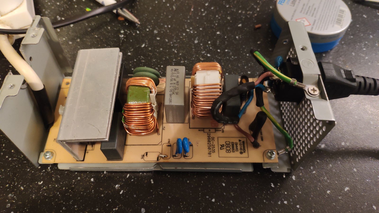

Végigolvasván a topikot, gondoltam csinálok egyet magamnak. Mivel láttam olyan profi audio tápszűrő és optimalizálót "kibelezve", ami az 1000$-os ára ellenére, csak egy lematricázott 80$-os ebay-es AC Power Transient (Line) szűrőt tartalmazott és tulajdonolván egy "sokelpukkantkondis" 1000W-os Lenovo szervertápot, hát gondoltam nincs mit veszteni. A dolog vége; siker. A 2000W-os vízforralóval kicsit melegedtek a thermistorok (füst jelenlétében ), de időben ki lett kapcsolva. (Thermistor: hőmérsékletfüggő ellenállás) Csak a festék keményedett ki egy kicsit jobban Szóval aki készíteni akar egyet, az bátran nekiállhat egy lcd tv, vagy pc táp átbarkácsolásának. A lényeg az, hogy a kimenő vezetékeket az egyenirányító diódahíd váltóáramú bemeneteire kell fázishelyesen beforrasztani. A védőföld pedig a testre kötendő mindkét oldalon. Most a képeken látható rendszer működik róla. Már csak a szétcsavarozhatatlan túlfeszültség védett elosztóba, a védelem és az aljzatok közé kell valahogy bekötni. Sok sikert minden barkácsolónak! A hozzászólás módosítva: Márc 17, 2019

Hifi készülékeimhez építenék egy hálózati szűrős elosztót. Az eBay-en rendeltem két ilyen Schaffner EMI szűrőt: http://www.farnell.com/datasheets/2340758.pdf Ahogy nézegettem a gyári készülékeket, pl. Isotek. Szinte tök üres, csak minden aljzat előtt van egy-egy aprócska szűrőpanel, ezzel megakakadályozandó, hogy az elosztóra dugott különböző készülékek egymást is keresztbe zavarják. Lenne egy elképzelésem, ehhez kérném a hozzáértők véleményét. Arra gondoltam, hogy az egyik Shaffner-rel leválasztanék egy szeparált kört, erről etetném a nagy csöves végfokot, feltételezésem szerint ez lehet leginkább hatással a hálózatra. 35W-os 25 kilós angol push-pull cucc, 14 db csővel, hatalmas trafókkal. A másikra ráakasztanék 4-5 további aljzatot, de úgy, hogy pluszban minden aljzat elé raknék egy-egy további EMI szűrőpanelt, ezzel elérve, hogy még véletlenül se ugassanak egymásra a ráakasztott készülékek. Csöves előerősítő, CD és egy digit hálózati lejátszó lóg még perpillanat a rendszeren. Nem tudom, hogy nem spilázom-e túl a dolgot, a dinamikát értelemszerűen nem akarom kiírtani, de a leválasztott aljzatok nem tűnnek haszontalan megoldásnak. Köszönettel venném hozzáértők véleményét a tervezett projekttel kapcsolatban. A hozzászólás módosítva: Ápr 7, 2019
