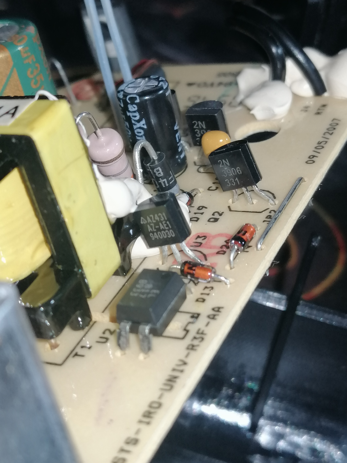

(#) morzsa15 hozzászólása Dec 31, 2020 /
Lenne nekem a képen látható adapterem szeretném 0.5V meg emelni a feszültségét.
Kivitelezhető ez valahogy?
Mit kellene kicserélnem?
Köszönöm a segitséget!

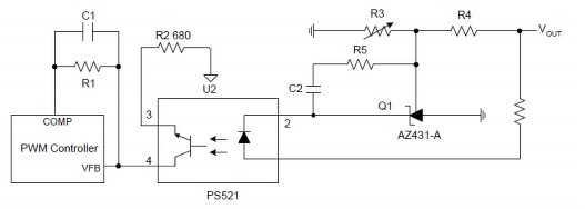

(#) ferci válasza morzsa15 hozzászólására (») Dec 31, 2020 /
Ha találsz az optocsatoló környékén egy TL431-et, annak az osztóját kell megváltoztati. Az alsó ellenállást egy 15-20x akkorával óvatosan söntölni és közben mérni a kimenőt.

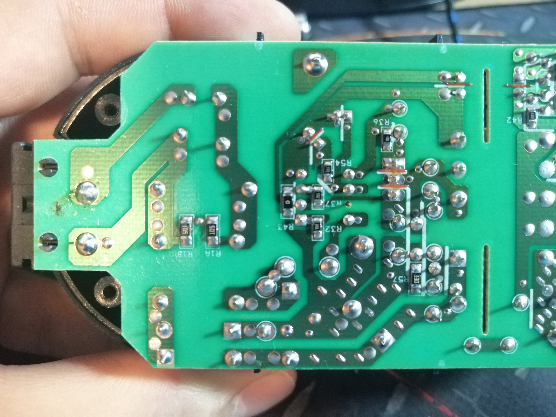

(#) morzsa15 válasza ferci hozzászólására (») Dec 31, 2020 /
AZ431 van benne. Hogy érted az alsó ellenállást?
Csatolok pár képet.
A hozzászólás módosítva: Dec 31, 2020
Ezen a képen ( ha eltalálod..) van egy R3-as ellenállás, az az "alsó".
AZ431
Jobb oldalon van talán nálad is.. ez persze elvi rajz, meg kell mérned, mekkora a paneleden és utána söntölni odafigyelve.
A ref és az anód ( gnd-n ) lábak között van.
Az oldalon megtalálod a bekötését is, hol keresd.
Úgy látom ahogy nagyjából kibogaráztam hogy a csatolt kép alapján van.

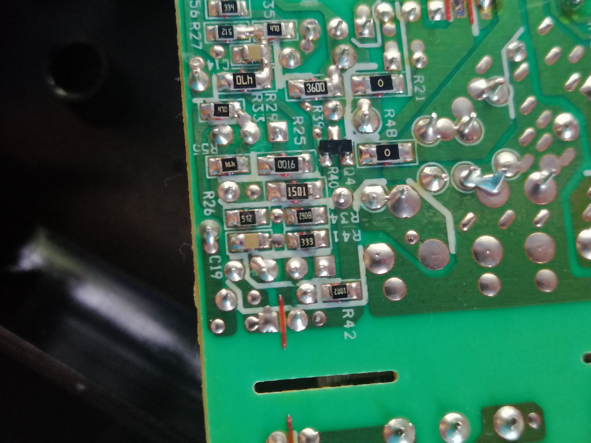

Akkor ha jól gondolom nekem az R42 értékét kellene változtatnom?
Enyémet is csak hasonlitgattam, az elkerülte a szemem hogy az poti. Elvileg egy 10Kohm ellenállás az R42 ő van egyedül lehúzva földelésre. Akkor egy 100Kohm rá forrasztok párhuzamosan.
Akkor 270 k-val kezdjél és ha lehet, csak egy véget forraszd, a másikat majd érintsd szigetelt tüskével és mérjél közben. Ha sok, akkor 390 k vagy hasonló.
Na tökéletes lesz úgy tünik fel megy 23.3V-ra. Akkor ezt az ellenálást igy be is forraszthatom tartós üzemre?
Ha így megfelel, be... vagy keresel 330 k-t. Akkor sacc beáll a 23 V.

Tökéletes igy, annyit elárulnál hogy hogy számoltál?
(#) ferci válasza morzsa15 hozzászólására (») Dec 31, 2020 / 1
Van a felső, xx kohm és az alsó, 10 k. Az osztásponton az ic ref-nek kell lenni, 2.5x voltnak.
Ebből kell visszaszámolni - van képlet pontosan az adatlapon.
Rf/Ra*2.5.. + 2.5.. kb.
Természetesen minden ic egy hajszálnyit más reffel megy, kis eltérések lehetnek.

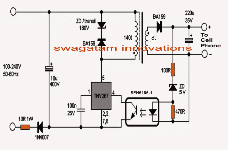

(#) oatti hozzászólása Jan 1, 2021 /
Hello! Csináltam egy kapcsolóüzemű tápot. A 12V-os ágban led pulzálva villog. Mi lehet a probléma.
Myrra 74010 trafó építettem be. Szekunderen 12V és 5V van. A rajzot melléklem.

(#) ferci válasza oatti hozzászólására (») Jan 1, 2021 /
A 74010 bekötését ismered? Azzal kellett volna a skiccet betenni - passzolnak-e a kezdetek, végek.
4-6 / 9-10 / 7-8..
