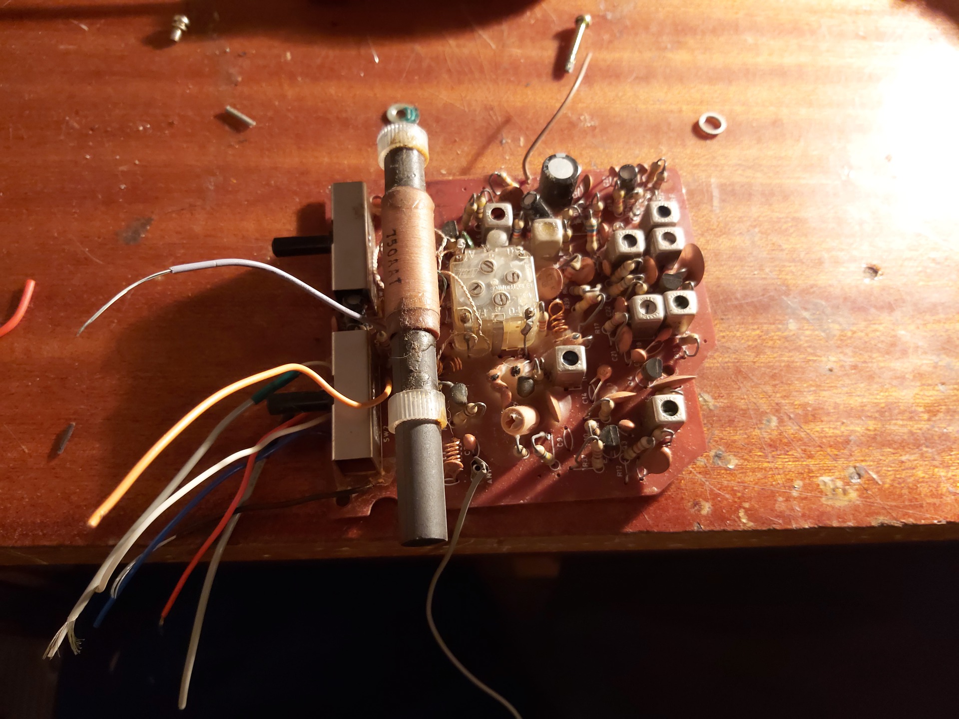

Sziasztok azt szeretném megkérdezni hogy aki ismeri az astrosound 604 típusú rádiófelvevőt az ügyben írok hogy a képen látható ugye a rádió rész a kábelek kivezetését szeretném megtudni melyik minek a kivezetése? (Van rajta egy potméter de az elégett) Előre is köszi.
A hozzászólás módosítva: Márc 11, 2021
Talán ki lehetne totózni. Ez a rádiórész panelje, a táp hozzávezetéseket a fólia oldalon lehet azonosítani. A panelon mindíg van tápszűrő elektrolit kondenzátor, annak megkeresed a lábait, a kondin levő jelölések azonosítják a pozitív, és negatív (általában nagyobb fólia felület) kivezetéseket. Általában 9 V körüli tápfeszültséget igényelnek. A képen a panel jobb felső sarkában van három dióda, egy az AM, kettő egymás mellett az FM számára. innen a jel feltehetően a kapcsolóra megy. A kapcsolón lógó drótok nem mindegyikére lesz szükséged, a kapcsoló állásától függően.
