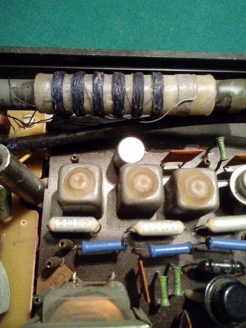

(#) szbalogh hozzászólása Jún 2, 2021 /
Kedves Szakik!
Feleségem nagypapájának örökségéből mentettem egy Unitra Diora dps-301 rádiót.
Működik, a Kossuth és pár külföldi adó bejön rajta Berhidán.
Egy Tectronic régi fejhallgató van hozzá de elég erősen hallani 50Hz-es búgást az amúgy tiszta vétel közben. A mellékelt képen a fejhallgató csatlakozója látható, ami körül kék és piros vezeték megy. Nem innen jön át a búgás? Hogy lehetne megszabadulni ettől?
Át is akarom hangolni az FM sávot. Kompresszorral fújattam ki de a learagadt portól nem tudtam megszabadulni. Benzines folttisztító lemosta a komponensek felíratait (szerencsére van youtube-on részletes videó a cserélendő komponensek azonosításához.) Mivel szoktatok ilyen régi paneleket tisztítani?
A skálavilágítás 6 izzójából 4 kiégett, a vételi erősséget mutató műszerben csak vissza kellett forrasztani. Gondoltam ledesre átalakítani a skálavilágítást de váltóáram megy az izzókba. Építsek bele egy kis egyenirányítást és mehet a led szalag vagy maradjak inkább az izzóknál?
(#) Gafly válasza szbalogh hozzászólására (») Jún 2, 2021 / 1
Izzót még most is lehet kapni (pl. lesz nemsokára BURABU). De boltban is horror áron, bár jó lenne tudni, hogy milyen való bele, mert felénk ez a készülék nem volt járatos.
LED-et is lehet bele tenni, mondjuk két fehér LED ellenpárhuzamosan, velük sorba egy ellenállás.
(#) szbalogh válasza Gafly hozzászólására (») Jún 2, 2021 /
Vettem tegnap ledeket a helyi boltban de amikor meg akartam mérni pontosan mennyi a feszültség derült ki, hogy váltó. Ilyen ellenpárhuzamos módban nem fog vibrálni? A kiégett izzók búráját eltörtem és a terv az volt, hogy a pálusokra eszkábálom a ledeket, így bármikor kitekerhetők. 6,3V és 0,2A.
Sajnos antennának való dupla szalagkábelt nem kaptam.
Nem fog vibrálni.
6.3V-os skálaizzó elég gyakori.
Szalagkábelt szerintem kapsz ajándékba is, mert sokunknak hever a polcon, padláson. Akár csatlakozóval együtt is...
(#) Sebi válasza szbalogh hozzászólására (») Jún 2, 2021 / 1
Vibrálni nem fog, de minden pozícióba 2 LED kell ellenpárhuzamosan, vagy egy LED és egy dióda hasonlóképp.
És a soros áramkorlátozó ellenállás sem maradhat ki!
A hozzászólás módosítva: Jún 2, 2021
(#) bodgabo válasza szbalogh hozzászólására (») Jún 2, 2021 / 1
A búgás lehetséges a tápegység kiszáradt pufferkondenzátora miatt, azt érdemes cserélni.
Nem tudom, mennyire érdekel a rádióamatőrködés? Némi barkácsolással átalakítható hogy venni tudja a rövidhullámú távíró és SSB modulált adásokat is.
Én anno egy VEF táskarádiót alakítottam át, azóta van "rendes" adóvevőm, meg persze engedélyem is...
(#) fecameca válasza szbalogh hozzászólására (») Jún 2, 2021 / 2
Szia. Beszkenneltem Kádár Géza rádiókapcsolások 1976. -os kiadás 51. oldal. Le lehet tölteni a rajzot az elektrotanyáról is, de nekem nem kell, itt a könyv, és nincs ilyen rádióm. A rajzon látszik, hogy a 6,3 Voltos izzók a trafó középről (12 Volt ) mennek, és sorba vannak kapcsolva. Még elég primitív a táp, mert semmilyen stabilizátort nem tartalmaz, csak egy 4700 µF elkó gondoskodik a szűrésről. Lehet tenni bele világításnak bármit, hiszen 24 Voltról megy a készülék, illetve a trafó meg van csapolva 12 Voltnál. Egyedül azon múlik az egész, hogy mennyit akarsz rajta dolgozni, farigcsálni, a Led-eknek előtétellenállást kell méretezni, illetve ajánlatos sorba kötni őket, az amúgy is magas tápfeszültség miatt. A búgást elsősorban a pufferkondenzátor kiszáradása szokta okozni, illetve, ha árnyékolatlan vezetékre gyanakszol, az csak az erősítő bemenetén lehetséges, a fejhallgató csatlakozásnál nem.
