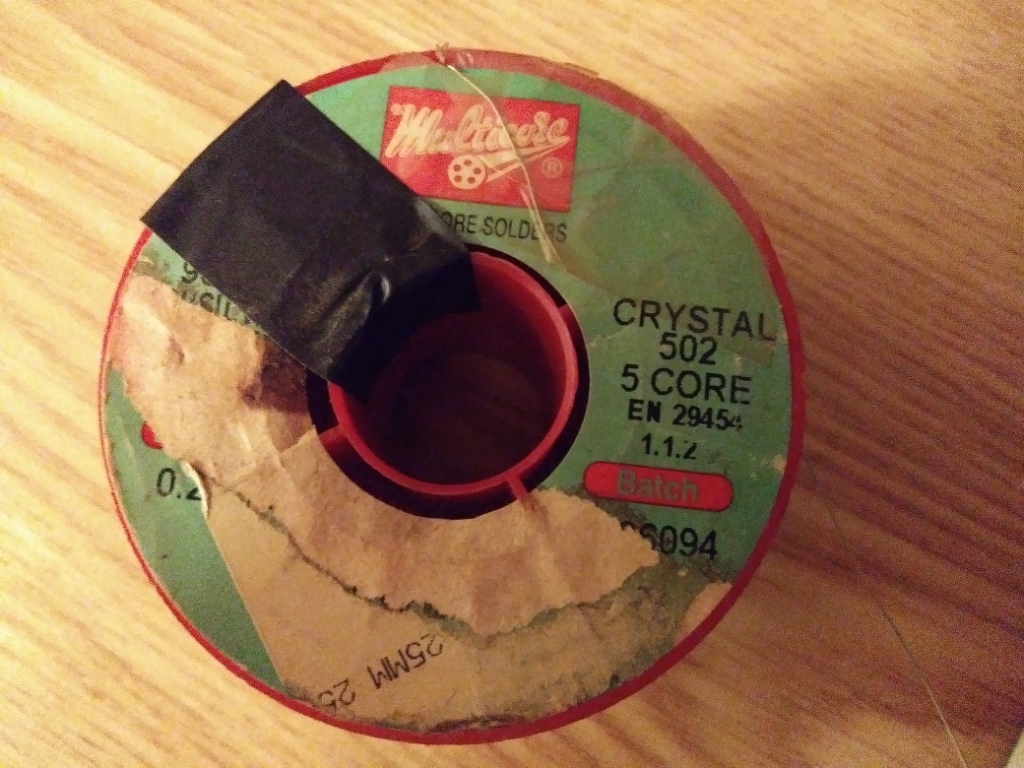

A konkrét típust még nem használtam, de a választ is beleírtad a kérdésbe. Én egyszer vettem életemben 0,5-ös ónt, soha többet. Egyszerűen fizikai képtelenség abba annyi folyasztószert tenni hogy normálisan lehessen használni, plusz folyasztószer hozzáadása nélkül. A 0,8-assal sosem volt ilyen gondom, pedig elnyomtam belőle néhány gurigát.
Ez így nem teljesen igaz, anno kaptam egy elektronikai javító műhelyből 0.3-as ónt, sajnos csak fel volt tekerve nem tudom a típusát, azzal egy álom volt forrasztani!!
Idézet: „Ez így nem teljesen igaz,” Mondjuk ki őszintén ez egy B*****ság. Én ezt használom ha szükséges, 0.2mm 5 magos.

Amúgy az egy jó ón. Milyen tokozáshoz használod? 0603/0805 alkatrészeket 280 fokon szoktam lerakni, 1 vagy 2 mm széles egyenes heggyel. Szintén 0.5-ös ónnal, ettől lényegesen olcsóbbal. (Plusz folyasztószer nélkül) |
