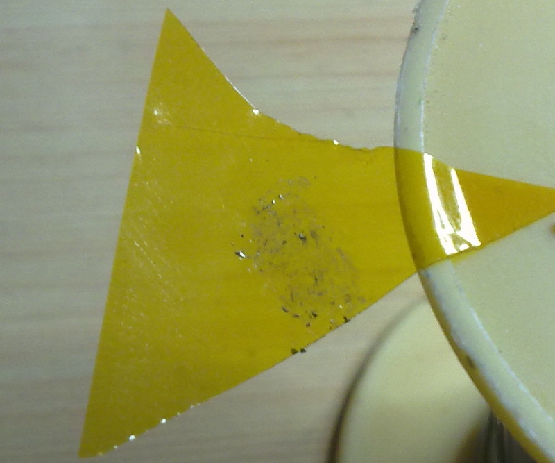

Érdekelne pár tapasztalat, ólommentes gyári forrasztott alaplap, rossz teszt céljából gyakoroltam rajta. Van rajta pl fesz stab íc 7805, hátsó beforrasztott hűtéses, az istenért alig akarnak feljönni. Itt mit ajánlotok, nagy hőfok, kis levegő áramlás, vagy kinek mi vált be?
Arról nem is beszélve hogy a rendelt kapton szalagom, olvad ahogy illik, weller wha300-al kísérletezem. Van benne "dara" azzal nincs baj, inkább a nálam lehet a gond.

(#) Ge Lee válasza Sanyesz5 hozzászólására (») Márc 5, 2021 /
Van olyan kapton is meg van nfk is (no fake kapton). Ezt a 340 fokos pákaheggyel vagy 3 percig nyomkodtam, semmi baja nem lett a koszon kívül. A wellerem fűtőbetétjére 3 évig volt egy csík rátekerve, mert valaki azt írta hogy a kapton nem bírja a hőt, meg szétmállik, stb. A hamisított az igen, ez nem.

(#) Sanyesz5 válasza Inhouse hozzászólására (») Márc 5, 2021 /
Köszi a tippet, elég olcsó is, én most azon agyalok gyakorlásra, occó megoldás van infra lámpám az is elég komoly hőt tudna, bár elég nagy nem kellemes ha esetleg az ember szaunázik közben
(#) Sanyesz5 válasza Ge Lee hozzászólására (») Márc 5, 2021 /
No de hol lehet normálisat rendelni?
Jó kérdés, fogalmam sincs már honnét van.
