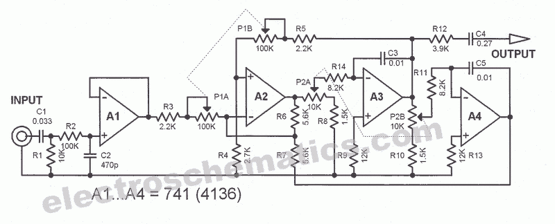

Ez esetleg nem lenne elfogadható?
eredeti: https://www.changpuak.ch/electronics/Narrow_Bandpass_2.php
Ez jó, és egy tranzisztorral is működik...
Ez egy rezgőkör, aktív kivitelben! Pont olyan az átviteli görbéje is neki... Értelmes szelektivitást elérni vele nem lehet 1 fokozatban! Ha viszont több fokozatot kapcsolsz egymás után, azt masszívan méretezni kell, mert úgy jársz vele, mint a kvarc szűrőkkel -> összehányt, kétséges méretezésű szűrő nem fog működni az elvártaknak megfelelően!
Ráadásul, amiről ritkán esik szó, ez aktív szűrő! Az az zaja van neki! Nem is kicsi... Így ha rádióban, kisjelű szűrésre akarod használni, az eleve problémás lesz akkor is, ha a legkisebb zajú OPA-val próbálkozol....!!! Ezek az aktív szűrők csak a láncszem vége felé jók, ahol már nagy jelszint van, és nem számít a relatív kis zaj, amit hozzátesznek, mert az érdemi erősítés előtte volt....
