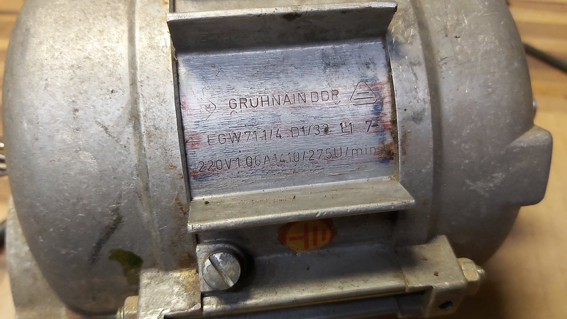

Segítséget szeretnék kérni, a képen látható villanymotor bekötéséhez. A képen látható értékeket mértem a kivezetések között. Életre kelteném .. bekötésben tudna valaki segíteni ? Kék barna vezeték -》29,5ohm Fekete fekete -》28,8 ohm Előre is köszönöm .

Szia! Igen olvastam tegnap este mar ezt a bekötést .Tiszta sor az a motor bekötése .. de nalam van egy +fekete vezetek ?
Azaz én motoromból 4 db vezeték jön ki. 2db fekete 1kek es1 barna. Ezért elbizonytalanodtam hogyan is kössem be . Mindkét motor szögre ugyan az ... 1 betű eltérés van azonban..az enyémD1/33 ,a masik motor E1/33 . Abbol motorból pedig csak 3 vezeték jon ki ?
Ha a két tekercs különálló akkor egy-egy szálat összefogsz és ugyanúgy kell bekötni mint a három szállal kihozott motornál.
Üdv. Csak nekem tünt fel , hogy mintha két fordulatű motor lenne?1410/275 U/ min

Igen különálló a két tekercs . Erre gondoltam én is , azaz hogy így gondoltam
2 feketét ossze vagozom ide bekotom a fázist ., A ķekre a nullát A kek es barna közzé a kondit . Földeles a testre Delutan meg nézzem élesbe mit csinál
Mertem a tobbi vezeteken is ellenallast de semmi eredemy
Igaz a ket fekete nem volt ossze kotve .. ugy mertem .. Gyarilag a motor elejen van egy attételház .. en annak tudtam be a 275u/min fordulatott ?
Van a motor elején egy gyári áttétel ház én ennek tudtam be a 275 ford./percet ..?
Szia. Az nem látszik a képen tisztán , de így már valószínű, hogy azt jelenti.

Idézet: Szerintem az úgy nem lesz jó. Kösd sorba a két tekercset ahogy a rajzon van és úgy tápláld meg. „2 feketét ossze vagozom ide bekotom a fázist” ![]()
